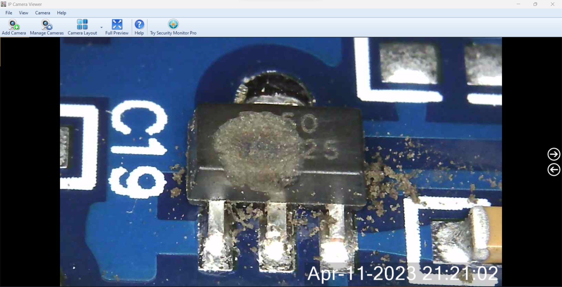

Dobrý den,
vím, že je tady hromadu šikovných lidí, pro to zkusím, zda nebude někdo vědět.
Vyrobil jsem si takovouto prekerku.
Na měřiči izolačních odporů Aneng MH12 jsem si odpravil tento tranzistor (identifikace pouze na oko, nejsem zdatný elektronik).
Poprosím, umí někdo zjistit adekvátní náhradu součástky (u nás, Aliexpress, eBay, ....)?
Zkoušel jsem dle katalogů a kodů součástek, ale nedaří se mi...
Moc děkuji.
Po snaze očistit součástku

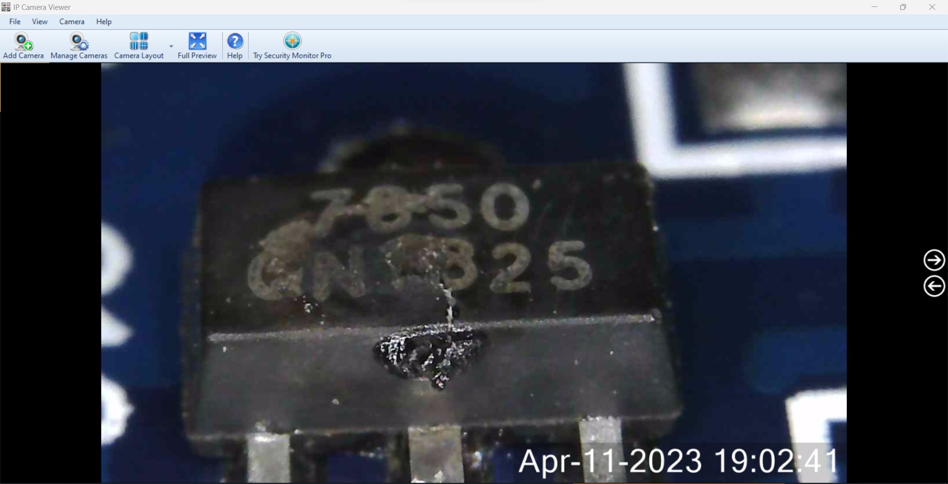

Ještě před čištěním:
7850
QN (x)825
kde X-ko je náhrada za poškozený číslo, které nešlo přečíst

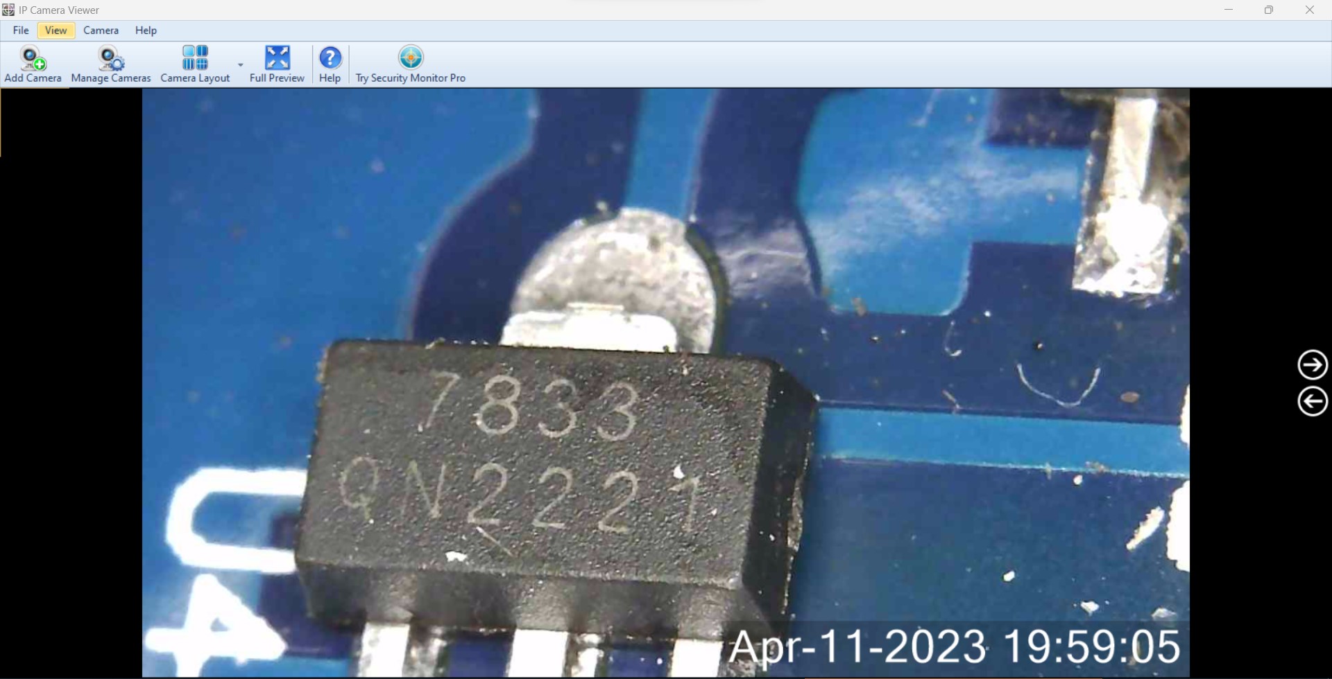

Podobná, sousední součástka, kterí je nepoškozena a mohla by pomoci s identifikací

Ta "podobná" součástka nic neřeší, je to něco úplně jiného.
Zbývá zkusit projít celou desku, jestli tam ještě někde nebude ta samá, jako ta vyškvařená. Z té by pak šlo použít celé označení a identifikovat ji.
Jinak je to asi bez šance, pokud by k tomu někde nebyl plánek.
Další možností je nakreslit celé zapojení okolo. Mohl by to být podle značení nějaký stabilizátor ...

Díky za reakci. Na desce už velikostí, tvarem, popisem atd, dál nic není....jen ona sousední, co je na fotce.

Moze to byt regulator HT7850.

Otvoril som svoju MH13 a pozrel na U5 pri C19. Je to regulátor, ako píše rnbw. Merané voči GND. Vstup je Ubat, výstup má na tom mojom 5,12V.

Super, moc díky všem.....zachránili jste mi bezesné noci a možná zběsilé zkoušení něšeho, co by nemuselo dopadnout dobře.
