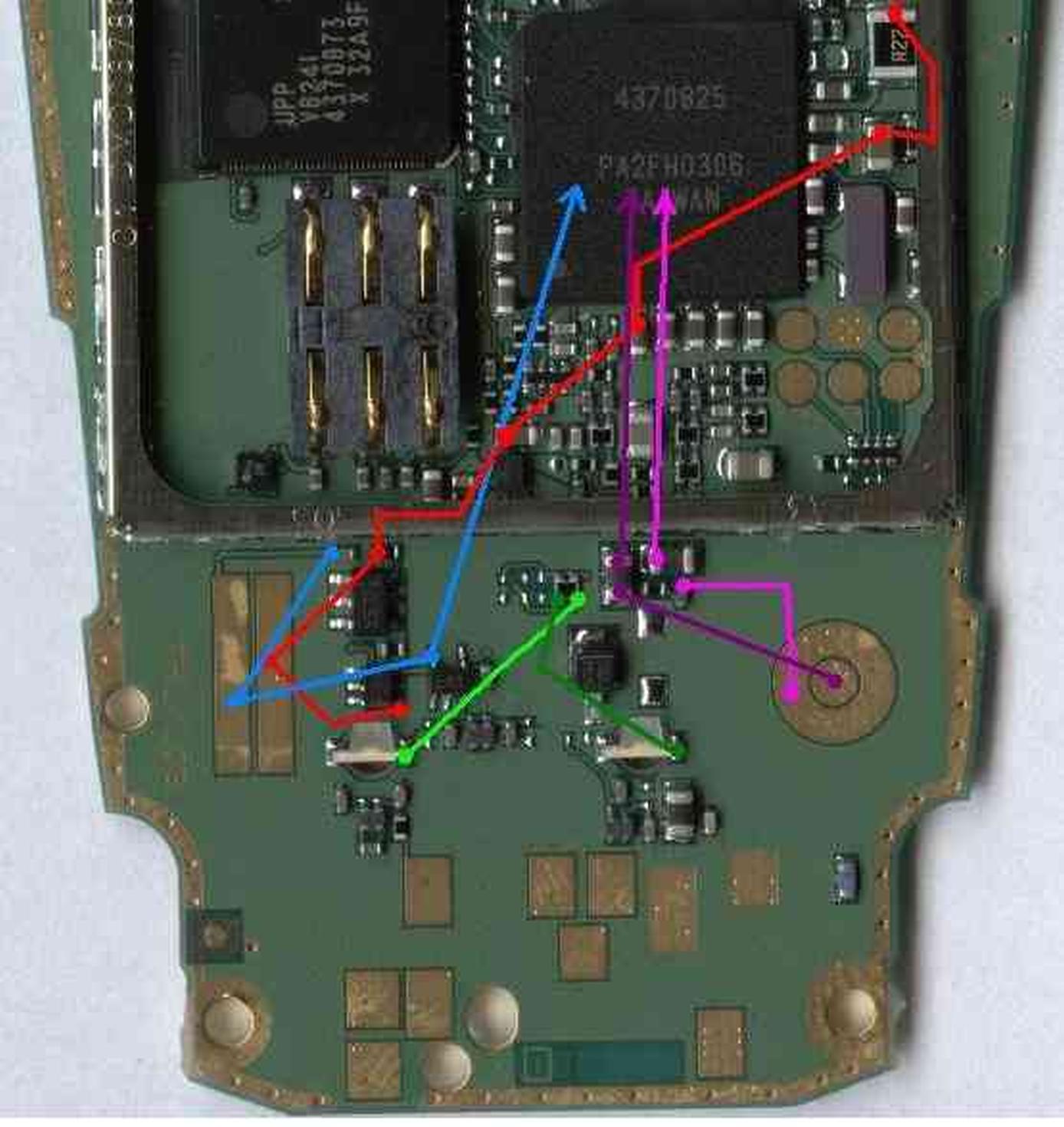

Zdravím přispívající . Měl by někdo k nahlédnutí alespoň kus manuálu - zapojení +DPS pro zvonění ? Vlastní BUZ je OK , ale zvuk je slabý a zkreslený.

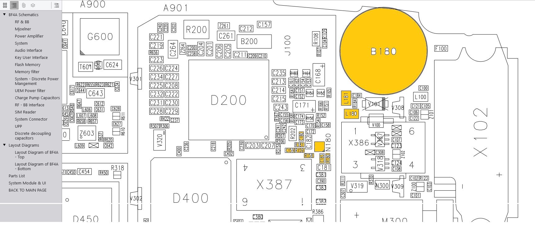

Na táně je manuál a na stránce č.5 máš zapojení.

Myslel jsem si , že z mého podání je jasné , že jsem buzer měnil . Na táně je jen blok a ne DPS . Rád bych viděl alespoň výstup NF obvodu a jeho mechanickou cestu k buzru . Napsal jsem to prosím jasně ?

a ty neumíš použít google ?? a přepni si to na obrázky.
ale moc čitelné to není . . .
 Velikost:  272.47 kB
 Zobrazeno:  128 krát
 Velikost:  167.04 kB
 Zobrazeno:  117 krát

V dokumentu, na který jsem poslal odkaz, je na str. 17 rozmístění součástek na DPS. Výkresy cestiček by Ti asi k ničemu nebyly, když je to vícevrstvá deska. Dal jsem si těch pár minut práce a označil některé související součástky. Nic podrobnějšího asi neseženeš...
 Velikost:  296.18 kB
 Zobrazeno:  183 krát
