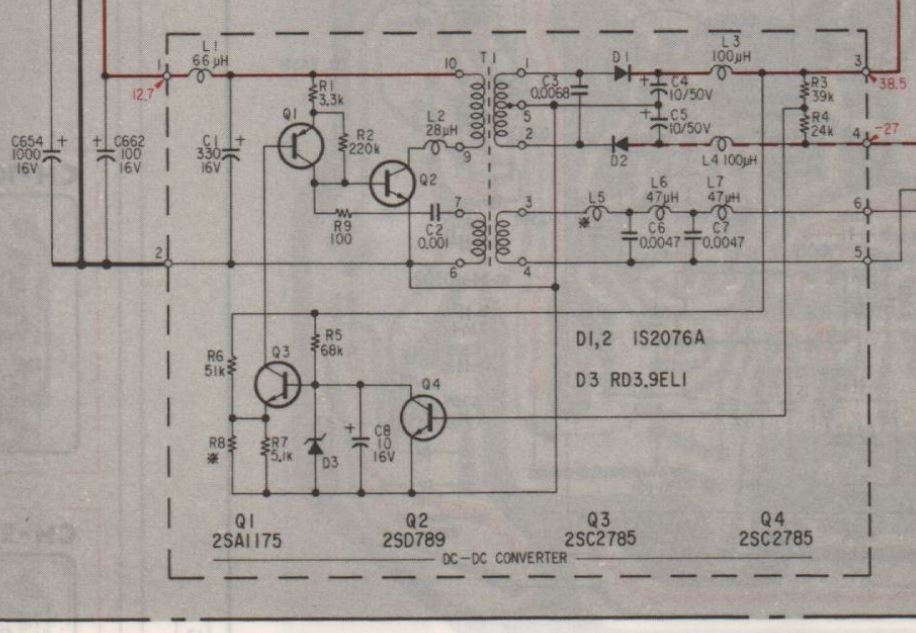

Zdravím
Sháním DC/DC měnič SONY 1-464-217-21
Nemáte někdo funkční ve svých kouzelných šuplících?
Je to toto:
https://www.palsite.com/pcat_dcdc.html
Na mým kusu je přerušenej sekundár trafa mezi vývody 1 a 5. Vývody jsou uhnilé až u vinutí.
Tady: https://picclick.com/SONY-1-464-217-21-Betamax-SL-C9-display-DC-DC-convertor-CD-09-224076403063.html se nabízí náhradní kit ze samostatných DC měnčů, ale mě se nelíbí žhavit itron stejnosměrným napětím, tak jak to mají na tom přestavbovým kitu.
Co si myslíte o žhavení itronu stejnosměrným napětím?

PříspěvekZaslal: ne duben 09 2023, 16:20    Předmět: Citovat
dj_Paul napsal(a):
Díky
Itronu je to jedno. Ale protože to žhavení je zároveň katodou, dojde tam k problému s rovnoměrným svitem itronu - ta část, kde bude katoda kladnější, bude prostě svítit míň. Záleží na tom, jak velké je žhavící napětí, jestli to je nebo není problém.

PříspěvekZaslal: ne duben 09 2023, 17:37    Předmět: Citovat
Tady je podle schématu 3,4VAC

Příspěvky: 8393
PříspěvekZaslal: ne duben 09 2023, 18:01    Předmět: Citovat
Žhavení vlákna vidět samozřejmě není, ale o tom vůbec není řeč. Napěťový rozdíl může i nemusí být problém - stačí vyzkoušet. Je to displej do Betamaxu, takže je docela velký a taky barevný.
Stejně jako u elektronek není u itronů obecně dané žhavící napětí, byť to nízké se preferuje (je to v podstatě přímožhavená elektronka s extrémně dlouhou katodou, na které vzniká napěťový rozdíl), důležitý je potřebný výkon.

PříspěvekZaslal: po duben 10 2023, 8:28    Předmět: Citovat
Šlo mi jen o informaci, jestli je v pořádku žhavit itron ss napětím. Tu jsem dostal a děkuji.
Jak je velkej, kolik má vláken, jaký napětí je pro tuto informaci k ničemu.
Objednal jsem tedy DC/DC měniče. Uvidím jak to bude chodit.

PříspěvekZaslal: po duben 10 2023, 10:32    Předmět: Citovat
Jak je velký nebo kolik má vláken (jsou zapojené paralelně) důležité není, důležité je kolika je místný. Pokud má víc než jeden znak, bude Ti to svítit blbě. Na jedné straně méně než na druhé.
Žhavení ve tmě viditelné je.

PříspěvekZaslal: po duben 17 2023, 8:21    Předmět: Citovat
Tak jsem nakonec trochu pozměnil styl "opravy"
Vzhledem k tomu, že hlavní zdroj běží pořád, tak jsem na hlavní trafo přivinul 6z cul 0.2mm. Proud žhavením jsem doladil 2R2 odporem a žhavení displeje je tedy napájené střídavinou. Přece jen to hlavní trafo je v rukách alespoň uchopitelné. Zdroj -26V jsem udělal za pomoci DC/DC měniče. Zdroj 38,5V pro ladění tuneru jsem neřešil. Ten stejně nic nenaladí, i kdyby fungoval.
