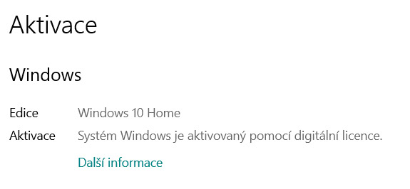

Včera jsem se díval na film, když mi do toho skočila hláška, že se počítač aktualizuje a bude potřeba restart. Tlačítko "restartovat později" bylo neaktivní a restart se prostě sám bez dovolení provedl. Instalace trvala asi 5 hodin, takže ten večer už film nebyl...
Po instalaci mě čekalo rozčarování, na liště mi naskákaly jakési nesmysly, které jsem hned povypínal, nicméně lišta, včetně nabídky Start, postrádá mnou nastavenou barvu.. Při pokusu o změnu barvy jsem zjistil, že celé Nastavení je jiné a okénko Změna barvy nabídky Start není aktivní.
I uvítací obrazovka je jiná a spousta dalšího, já teda nevím, proč bych měl podobné Mrkvosoftí výstřelky trpět.
Nově nainstalované aktualizace jsou: KB5023696, KB4562830, KB5007401, Servicing Stack 10.0.19041.2664, KB5013624, KB4023057, KB5001716.
Nemáte někdo ponětí která z nich má na svědomí celou tuhle přestavbu?
Hnedka půjde pryč, jen co zjistím, která to je.

To je jak kdyby se ti tam vplížily jedenáctky. U desítek jsou poslední updaty v podstatš jen bezpečnostní, změnu rozhraní jsem nezaznamenal a doba instalace na SSD je pár minut. Jinak barva oken a lišt nejde nastavit, pokud si Win začnou myslet, že nejsou aktivovány, to je OK?

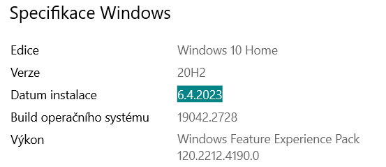

Jsou to teď desítky 20H2. Aktivace se též zdá v pořádku.

20H2? Z čeho se to aktualizovalo? Jestli z nějaké 15H07 (originální DVD), tak to by vysvětlovalo tu dlouhou instalaci. I tak by ale mělo zůstat nastavení barev. To by ale ta mašina musela být čistě nainstalovaná nebo bez netu celé roky... Jinak dneska je běžná 21H2 a sune se 22H2.

Instaloval jsem W10 na začátku března z DVD jako upgrade sedmiček, hned po instalaci a i později se stahovalo spousta aktualizací.
Nevím, proč se tahle stáhla zrovna včera.
Jde mi o to, zjistit, který z výše uvedených balíčků to má na svědomí.
Bezpečnostní záplaty nechávám instalovat svědomitě, ale změna uživatelského rozhraní fakt mi vadí.
Edit: Volba "pozastavit aktualizace na 7 dní" není aktivní, přesto, že jsem ji nikdy nepoužil.
Příspěvky: 8393
PříspěvekZaslal: pá duben 07 2023, 17:58    Předmět: Citovat
Podle mě není aktivní proto, že tam ještě stále máš neaktuální verzi. Nechal bych to dojet do finální verze a pak se uvidí. Ručně mu dát vyhledat updaty a on se k té poslední verzi dostane.

Není rozdíl ve značení mezi 32 a 64 bitů? Mám 32 bit verzi.
Ne, není. To značení je jednoduché, 22H2 prostě znamená rok 2022, druhé pololetí. Obě verze jsou podporovány stejně, verze 22H2 se zatím nabízí k dobrovolnému stažení a její popis od MS je taky dokonalý:
"Nejnovější aktualizace systému Windows jsou zaměřeny na uspokojení potřeb, o kterých jste nám dali vědět, a které souvisejí s bezpečným a spolehlivým vykonáváním práce na dálku."
"Aktualizace Windows 10 2022 (Windows 10, verze 22H2) přináší sadu vymezených vylepšení v oblasti produktivity a správy."
