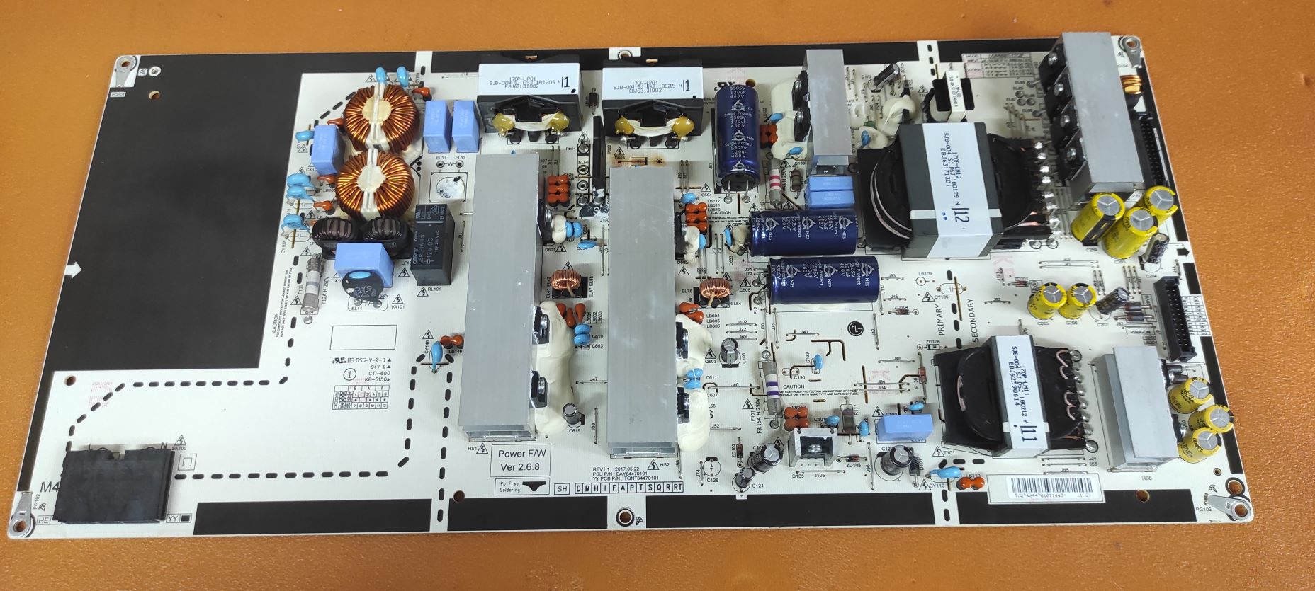

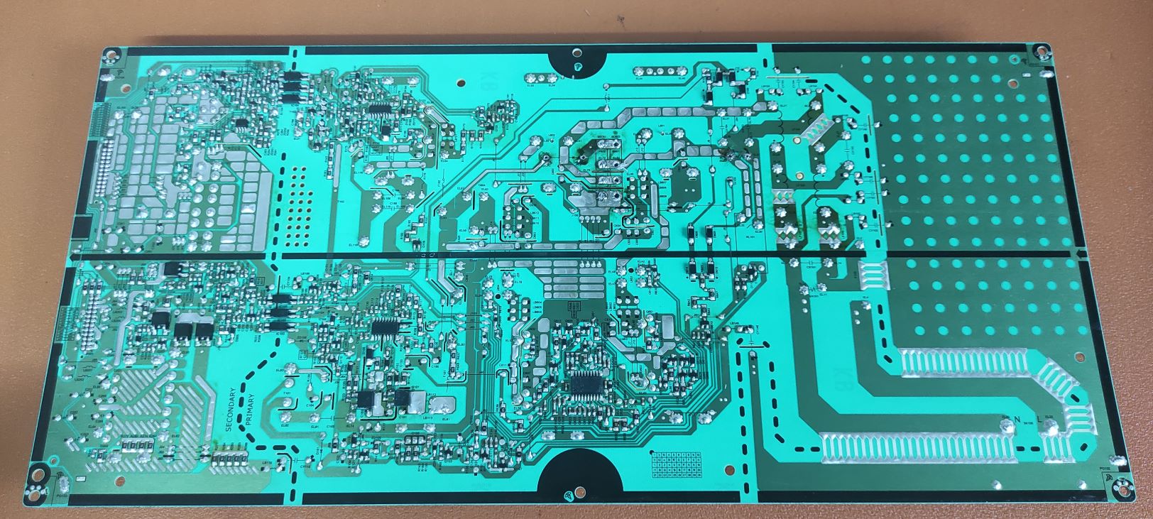

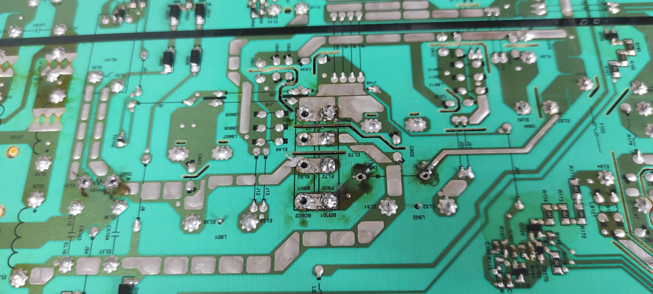

Pozdravujem Vás
Dostala sa mi do ruk tato telka. Vyhadzovala hlavny istič. Po rozobrati som prišiel na to, že zdroj mal vypaleny tyristor (TH101 - DSC 5D-15) ,
skumanim ďalej som prišiel na to že bol aj v skrate jeden z usmerňovačov (BD602 - D15JA60) a prerušena dioda (D603 - 3A60 73IY).
Po ruke mám tyristor SCK 206, usmerňovač TS15PO5G a diodu 1N5408 0A09. Viem to tým nahradiť? Na čo by som sa ešte mal zamerať a prekontrolovať?
Kontroloval som ostatne sučiastky po blizsku a vyzeraju v poriadku nič viac nieje v skrade a vypalene.
Typ zdroja LGP65B7-17OP

Pwn3r napsal(a):
Pozdravujem Vás
To je tyristor ???? si nejak mimo čo by tam tyristor robil ?
Pwn3r
Založen: Apr 05, 2011
Příspěvky: 206
PříspěvekZaslal: pá duben 07 2023, 18:42    Předmět: Citovat
Jozo1234 napsal(a):
Pwn3r napsal(a):
Pozdravujem Vás
*thermistor
