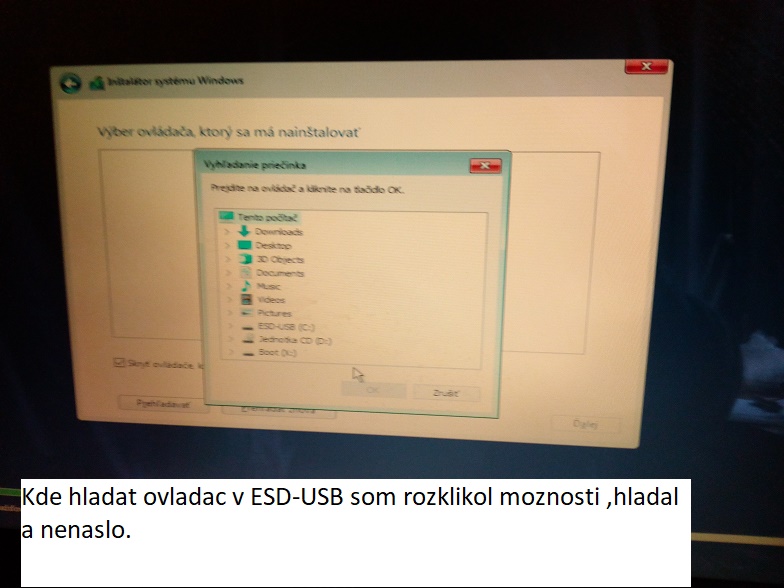

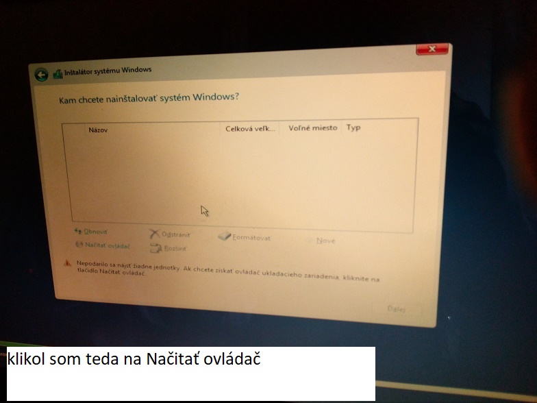

Uz som instaloval zopar Win 10 z USB a DVD s malymi problemami.Tento instal v NTB Amilo Pro 32.. neviem kde najst ovladac ktory sa ma nainstalovat.Doteraz toto odomna napytalo.
Toto okno :Kam chcete nainstalovat sys. win... nebolo nikdy s oddielmi prazdne ako teraz.dik
bol tam Win Xp,ozvem sa az vecer asi.Praca na zahdrade vola!Skusal som win 10 aj s DVD teraz,ale asi KO mechanika,lebo len na sek zacal instal a konec.

Myslis ze uz nebudu ovladace k tomu hejnicek?Takze problem by nebol v instalacke win10 ale v chybajucom ovladaci hardware NTB-ku?Som uz na chalupe.Nevieme ktory ovladac chyba,ked budem hladat?Myslel som, ci nebude zly HDD .Ako jeto z HDD,pasuju tam aj z inej znacky NTB?

Na notebook Amilo Pro 32 jsem našel tento odkaz:
https://notebook.cz/clanky/predstaveni-notebook/2006/Fujitsu-Siemens-Amilo-Pro-V3205
Jestli je to ono, tak instalovat na to desítky je vyšší forma masochismu. Na druhou stranu instalaci 32b verze by nemělo nic bránit, čipset i945 je standardní, takže by to ovladač chtít nemělo. Ona ta hláška je univerzální, ať už nenajde řadič, nebo řadič najde, ale není na něm disk, zeptá se na ovladač. Předpokládá, že když disk nevidí, tak je schován za nějakým exotickým řadičem, ne že ho nikdo nepřipojil nebo je mrtvý. Takže buď je blbý disk, nebo jiná zrada. V BIOSu se hlásí? A zkoušel jsi ten HDD připojit do normálního PC?

Podle toho popisu tam je HDD 60 GB 5400rpm SATA. Ovladače nejsou potřeba ani na IDE, ani na SATA, jsou ale potřeba pokud někdo omylem přepne do RAID módu, což tyhle řadiče uměly. Ale XP prý už nešly, takže čekám spíš dojebaný HDD.

ovladace su potrebne na hw, ktory win10 nepozna. a bud su prilis nove, alebo prilis stare (instalacka nemusi obsahovat ovladace pre hw, kde sa nepredpoklada, zeby niekto instaloval 10). alebo nejaky specificky - to mal volakedy siemens rad
No vidis, a tak si sa bal
Příspěvky: 8393
PříspěvekZaslal: pá duben 07 2023, 17:12    Předmět: Citovat
Obecně je to tak, ale IDE nebo SATA jsou standardizovaná rozhraní pro která mají Windows generický ovladač. Tak jako pro grafiku ve VGA režimu, klávesnici, myš, atd.

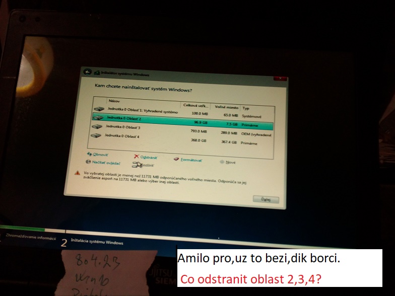

Co odstranit oddiely 2,3,4?Cakam len nato,este raz dik
Nechaval som aj jeden odddiel.V tomtzo pripade neviem presne,ono to aj upozorni na chybu pri odstraniovani ,ale nejdem skusat.Toto som este nemal.Co som urobilje zrejme z toho obrazku a udajov o disku.

porad co odstranit nech instalujem dalej. OEM oblast 3 neviem cisa moze odstranit .aj preto sa pytam.
Takze nikto nic,tak system nainstalujem do oddielu 3. A ideme dál!

Příspěvky: 8393
PříspěvekZaslal: pá duben 07 2023, 20:03    Předmět: Citovat
Jestli tam nemáš data, tak všechny oddíly smaž a nech Windows, ať si to rozdělí po svém. Udělají si dva malé oddíly pro boot a jeden velký pro celý systém.

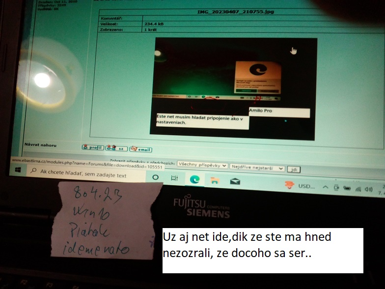

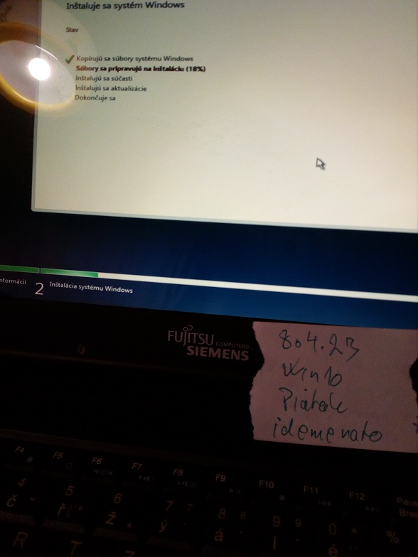

Uz si sa ozval neskoro,lebo uz jeto hohove.Napisal kde som win instaloval.Problem bol HDD ako som napisal a predpokladal trochu.
Ak su obr.uz nepotrebne vymazte ich.Dik za pľac.pomoc!
