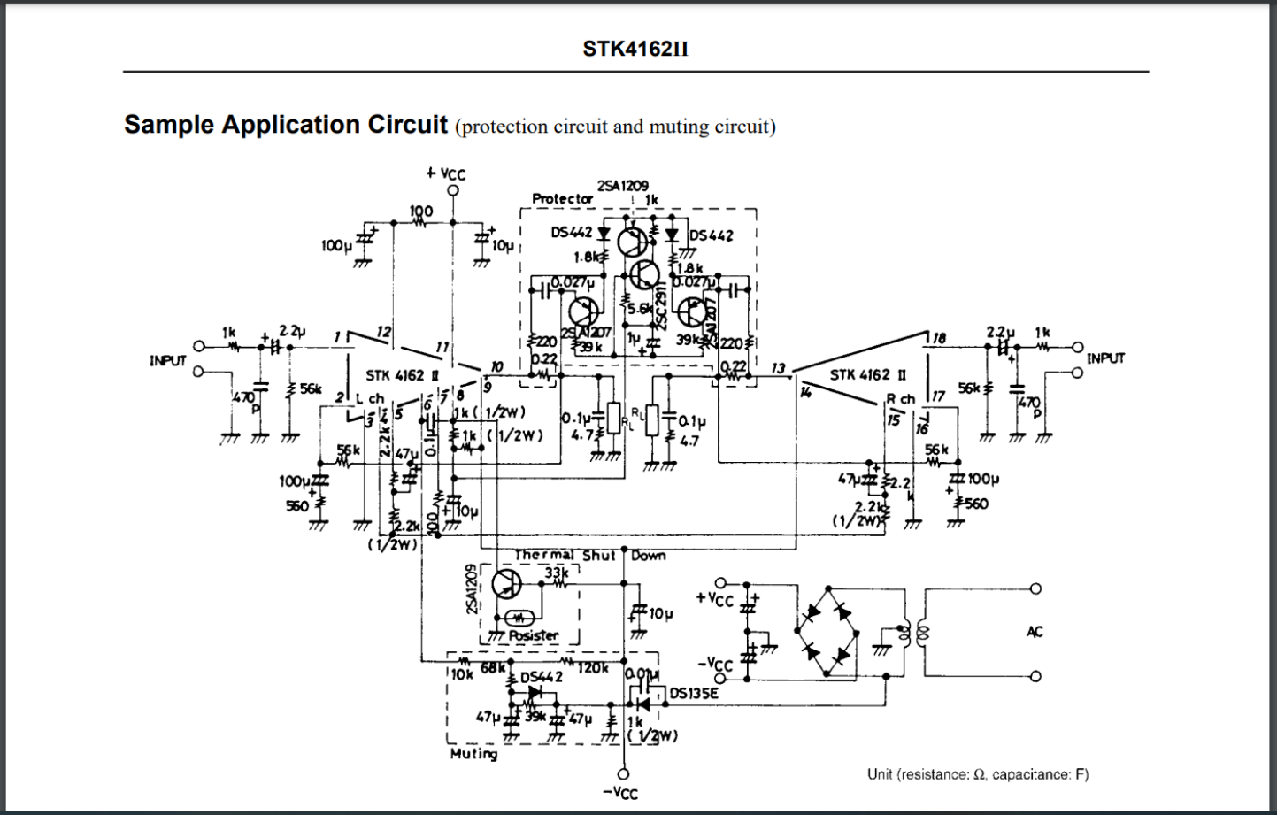

zdravím vás minule jsem našel v kontejnéru na odpady vyhozenou hifi věž Sony LBN XB3 s ulomeným knoflíkem volume. Ze zvědavosti jsem jí vzal do své dílny a vyzkoušel. Kromě radia rekativně nefungovalo nic ale zesilovač byl funkční. proto jsem se rozhodl že vykuchám modul zesilovače a zdroje a přestavím to do jiné krabice kde by mi ty střeva mohly sloužit jako zesilovač. Při demontáži jsem vyčetl že modul je osazen integr. obvodem STK 4162 II. což je podle datashetu 2x35W. Řekl jsem si "super pokud se mi to podaří vmontovat do zvlaštní krabice a k tomu prdnu korekce stačil by i Baxandalův korektor budu mít slušný zesilovač skoro zadarmo na menší zahradní akce nebo do garaže". Jenže když jsem ho napíchl na laboratorní zdroj preventivně a zapojil tak jak má být tak nevydal ze sebe nic ani brum. Zjistil jsem že ten obvod má funkci Mute. Jenže už jsem se 20 let v elektronice pořádně nehrabal a za tu dobu se ledacos změnilo tak bych potřeboval poradit . Děkuji za každou dobrou radu s pozdravem David

Tady to máš
zapojeni

Prostě pracuje při napětí vyšším -2V oproti středu .

Jen ze zvědavosti - když nebudou nikam připojeny vývody 6,8 tak to bude fungovat ale nebudou zapojeny obvody tepelné pojistky a ticho při zapnutí (odstranění lupnutí). Nebo spíš, jak to teď vidím vývody 6 a 8 potřebují pro správnou funkci nějaké záporné napětí(?)

Zesilovač očekává symetrické napájení. Ty jsi ho připojil na laboratorní zdroj. Jak jsi ho tedy vlastně zapojil?

Jak funguje ten Protektor na schematu?

Úbytek napětí na odporech 0,22R je přivedenej mezi báze a emitory trandů 2SA1207. Ty odpory 0,22R jsou v sérii s reprákama, tzn. když na nich vznikne úbytek větší jak cca 0,7V = poteče jima proud větší jak cca 3,18A, ty tranzistory by se měly začít otvírat. Vzhledem k tomu, že ty trandy jsou PNP, tak se to otevírá v záporný půlvlně (proud teče přes zátěž do výstupu zesu), co snímá opačnou půlvlnu netuším ...

Opačnou půlvlnu nesnímá nic. Tohle je běžný a často opakovaný řešení nadproudový ochrany. Předpokládá, že v opačné půlvlně zesilovač nedá proud větší (kombinace budícího obvodu plus zesílení koncových tranzistorů). Tak se snímá jen ta půlvlna, kde je situace nepříznivější.
Často se to kombinuje s DC ochranou - relé odpojí zátěž. Tady to ovládá vstup MUTE.

Ten PNP 2SA1207 vpravo na 0R22 k zátěži má propojený přechod E-B na tozdíl od levého. Je to chyba nebo zámer?

podla mna je tam chyba, lebo to skratuje EB a aj ten kondik vedla.
