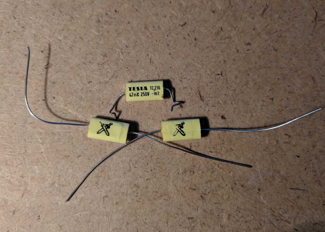

Mimochodom, čo znamenajú prekrížené meče na kondenzátoroch TC216? To je nejaká military verzia? Smile

No jo, mlaďoch ... Evidentně jsi nebyl na vojně. Tohle razítko se dávalo jako přebírací na všecko, co si objednala pro svoje potřeby bejvalá Československá lihová armáda - a kvůli zvýšenýmu požadavku na spolehlivost a přesnost to podléhalo rozšířenýmu procesu výstupní kontroly i kontroly během samotný výroby. Prostě součástky s tímhle znakem byly kvalitnější a přesnější než to, co se běžně dostávalo na pulty nebo do výroby.

PříspěvekZaslal: út duben 04 2023, 21:05    Předmět: Citovat
Nejen armáda, ale třeba i ŽOSka. Nebylo to běžným standardem, ale mívali jsme je tehdy ve skladu dost často. Možná se tam dodávaly armádní přebytky, kdoví. Dělali jsme servis protismykových regulátorů a podobných věcí. Ale nějakým měřením kvality oproti běžným součástkám jsme se nikdy nezabývali. Prostě to bylo bráno jako vyšší jakost, vhodná hlavně i pro "jiné" využití.. Wink

PříspěvekZaslal: út duben 04 2023, 21:15    Předmět: Citovat
EKKAR napsal(a):
No jo, mlaďoch
bejvávalo... Smile
To je dobrá správa, že tie kondíky majú nadštandardnú kvalitu. Práve som ich osadil.
Tak vďaka za informáciu z mazáckych kruhov Wink

PříspěvekZaslal: út duben 04 2023, 21:24    Předmět: Citovat
Tak ony nemají nadstandardní kvalitu. Pouze (snad) prošly více testy než ostatní určené pro běžnou spotřebku. Spíš mezi nimi nejsou zmetky než že by byly kvalitnější.

PříspěvekZaslal: út duben 04 2023, 21:36    Předmět: Citovat
->PavelFF: máš pravdu, zle som to naformuloval. Ja som ich rovno osadil. Verím tomu, že sú stále kvalitné.
