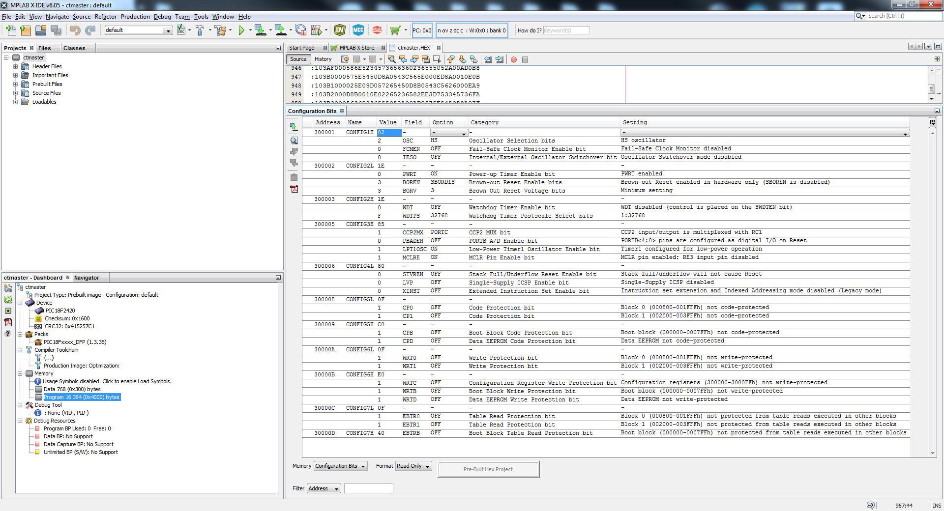

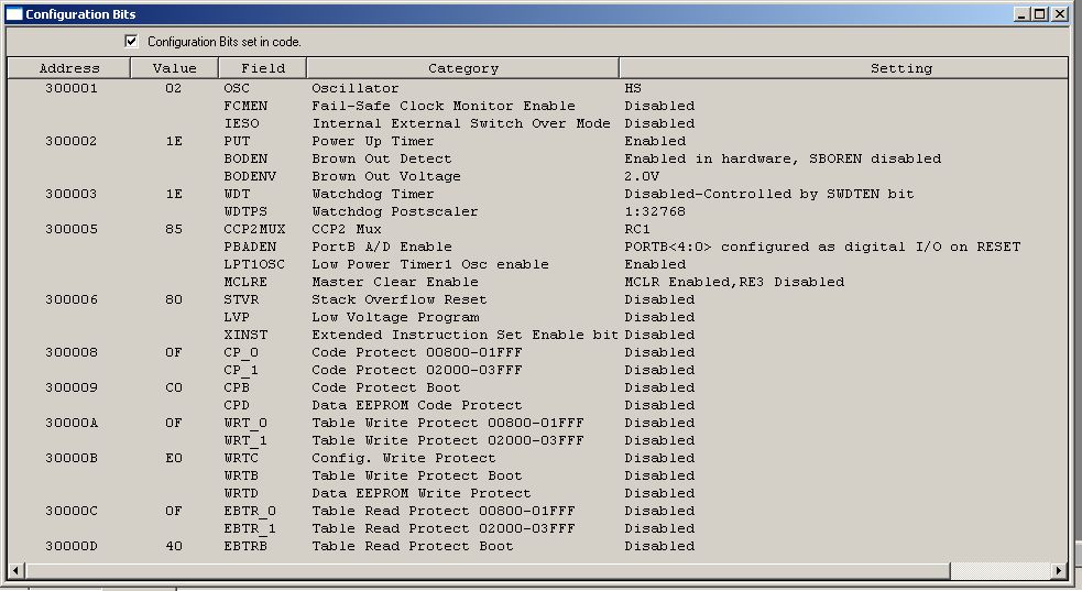

Po nahrání do MPLAB viz. první obr. v příloze. Druhý obrázek zobrazuje konf. bity podle autora projektu. V MPLABu jsem dal Import, zkontroloval nastavení konf. bitů, uložil do nového HEX souboru a programátor už neprotestoval. Jediné, co se mi nepodařilo, donutit jej aby detekoval PIC. Zkusím ještě objednat PICKIT.

petrfilipi
Založen: Sep 13, 2005
Příspěvky: 2898
PříspěvekZaslal: čt duben 06 2023, 9:52    Předmět: Citovat
No to by mě zajímalo, jak vypadá teď ten HEX soubor - resp. jeho konec.
