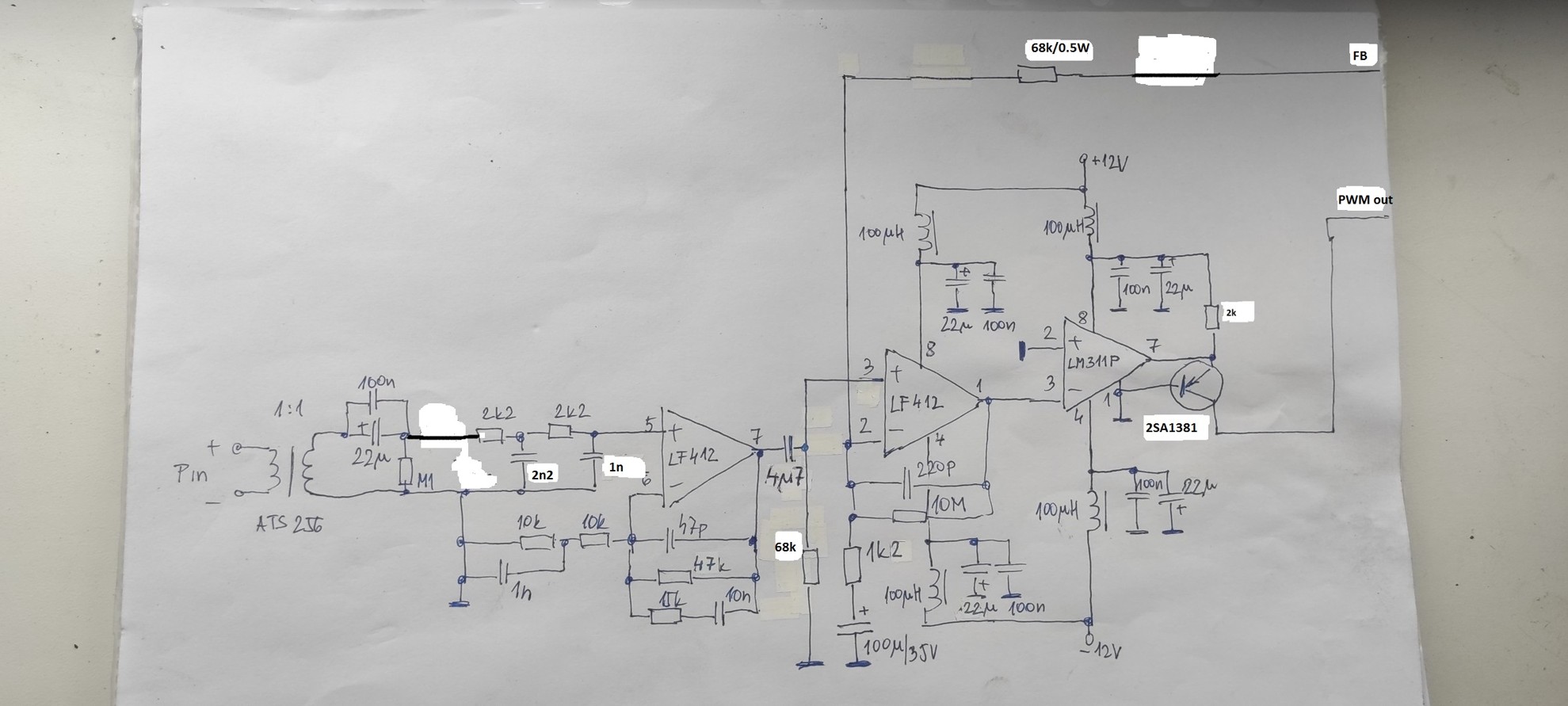

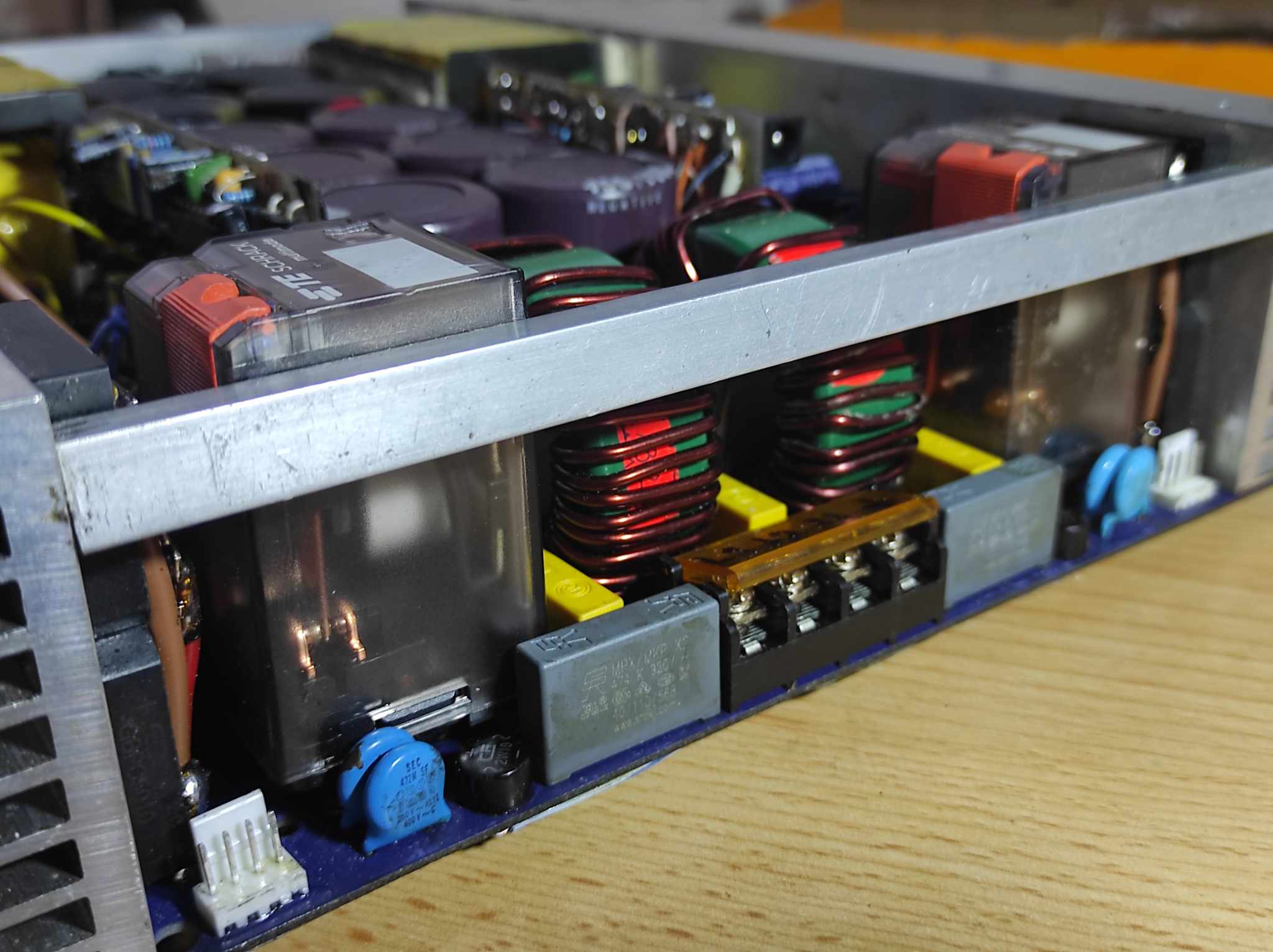

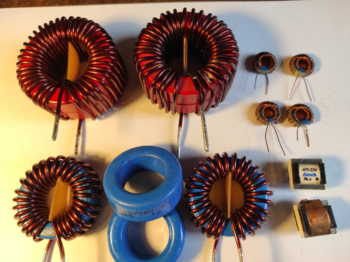

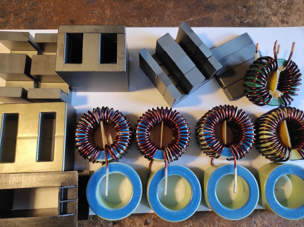

Kdyby si někdo chtěl zabastlit než budou hotové DPS řídící a mateční desky, tak červené cívky jsou na jádrech T200-2, červený železoprachvý toroid dva slepené na sebe, 38z Cul 2mm, 35uH, uprostřed přepážka, aby se nepotkaly konce.
Modré cívky jsou na jádrech Sendust MS157060-2, 30z CuL 2mm, 70uH, uprostřed přepážka.
Cívky pro napájení driverů jsou na jádrech T50-52B, zelenomodrý železoprachový kroužek, 34z CuL 0.6, 50uH.
Vstupní transformátory jsou ATS256 Atech, 1:1 ovinuté Cu fólii, jsou pro oddělení zemních smyček, dále pro možnost symetrických vstupů a pro připojení repro do mostu bez přepínače.

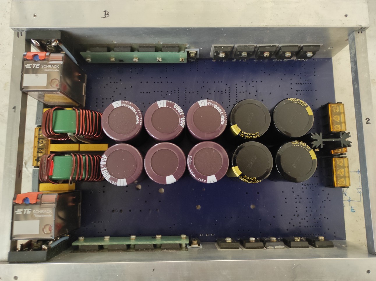

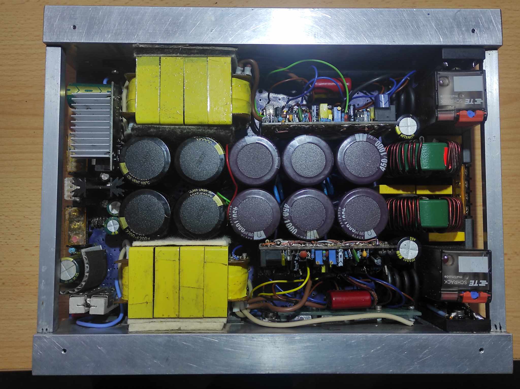

SMPS je můstkový 2x130VDC 34A, přívodka vestavná PCE 615-6 16A/5P/400V, v základní verzi do 8kW je dvoufázový, jinak je třífázový. Transformátory jsou na jádrech EI60 PC40, čtyři jádra vedle sebe, nebo EE70B PC95, primár 14 závitů licna 15x Cul 0.4mm, sekundár 2x6 závitů licna 15x 0.4mm, sekundár pro ventilátory 2x 1 závit, 2 x CuL 0.8mm + synchronní snižovací měnič na 12VDC, 3x ventilátor FFR0612DHE DC12V 3,30A čtyřvodičový.
Výstupní tlumivky na jádrech T200-52B zelenomodrý železoprachový toroid, 38z CuL 2mm, 210uH.
Napájení OZ 2x 12V = 2x spínaný adapter 12V 1A
Napájení driverů = 2 x spínaný adapter 12.6V 2A

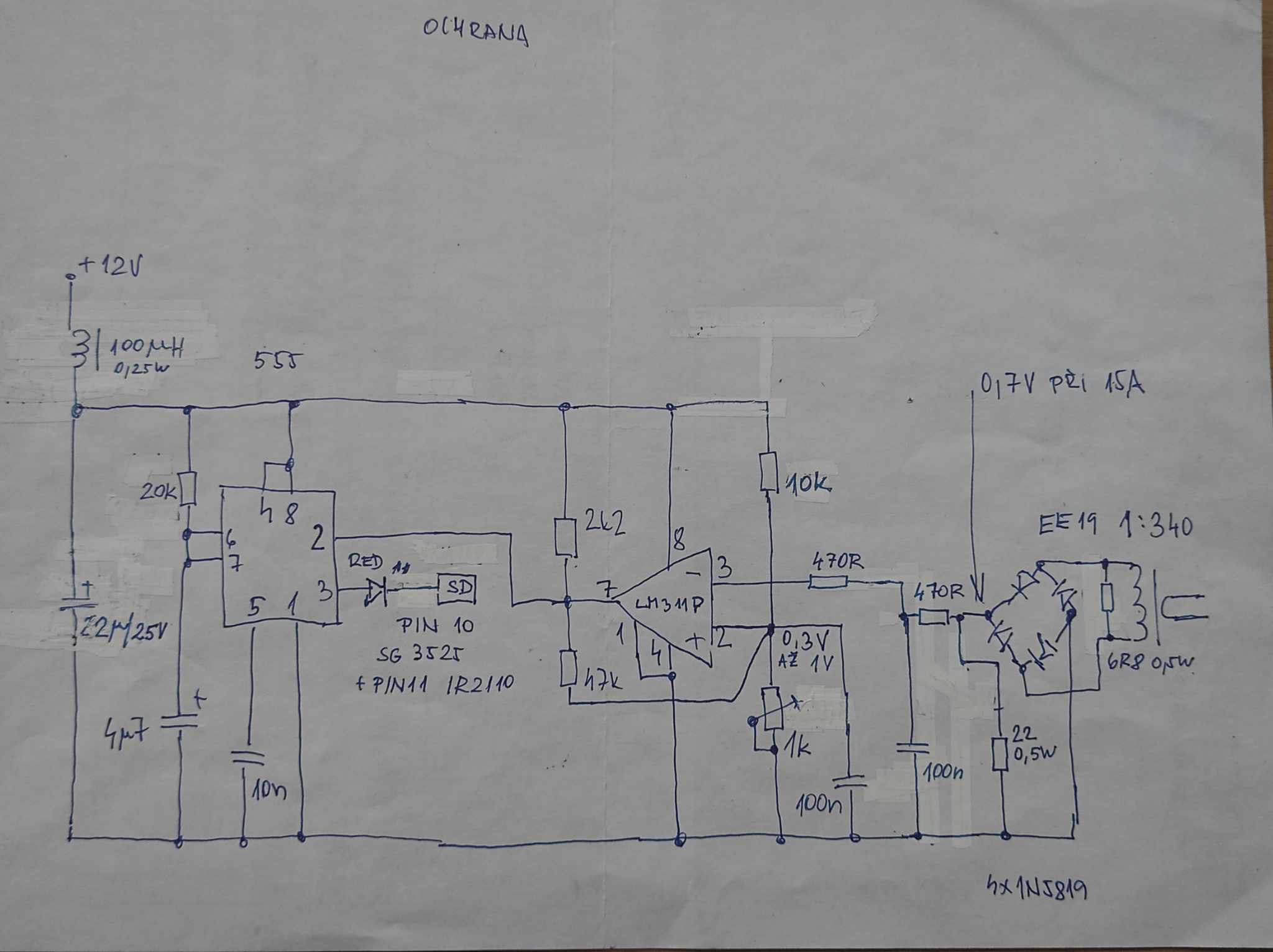

Proudový transformátor je na jádře EE19 PC40, má 170 závitů a silový vodič je provlečen jedním okénkem, poměr je tím 1 : 340. Monostabilní KO vytváří prodlevu kdy po zkratu znovu najíždí softstart, aby proud při trvalém zkratu byl malý.
Na výstupu nejsou tlumivky, napěťová zpětná vazba jenom omezuje napětí naprázdno.

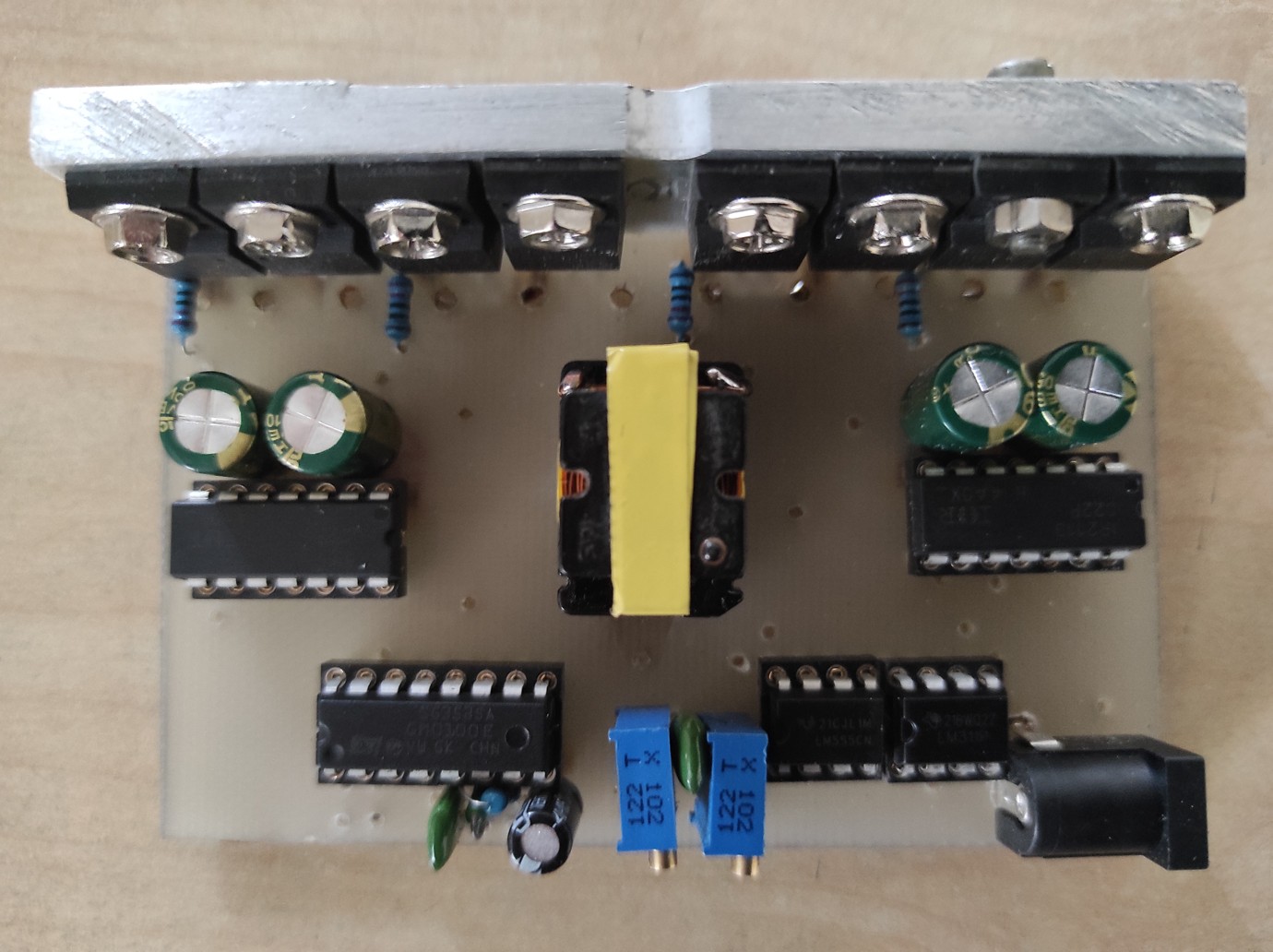

Řídící deska zdroje SG3525, 2x IR2113, LM311P, NE555, 2SA2222, 2SC6144, proudový transformátor jádro EE19 PC40.

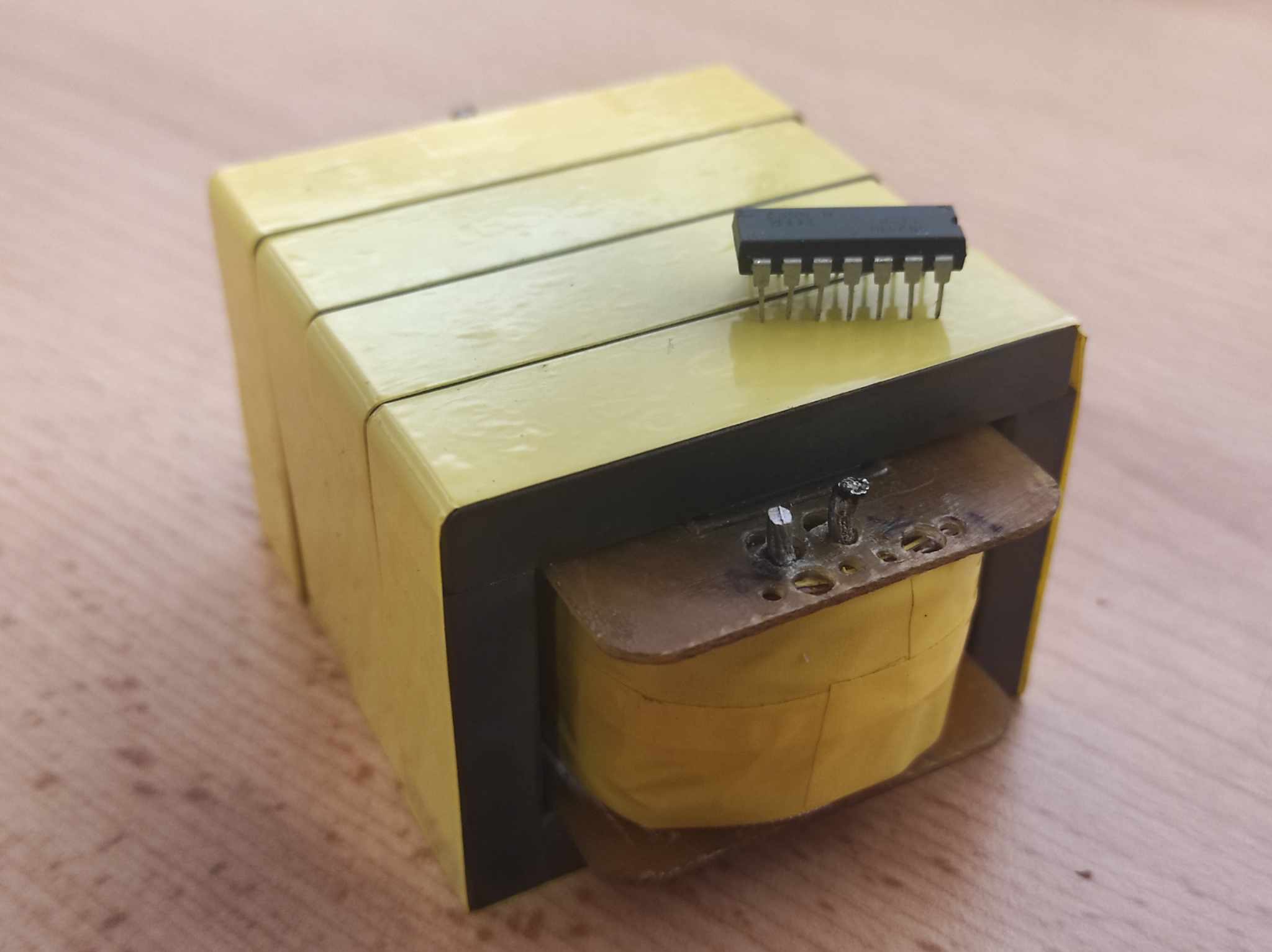

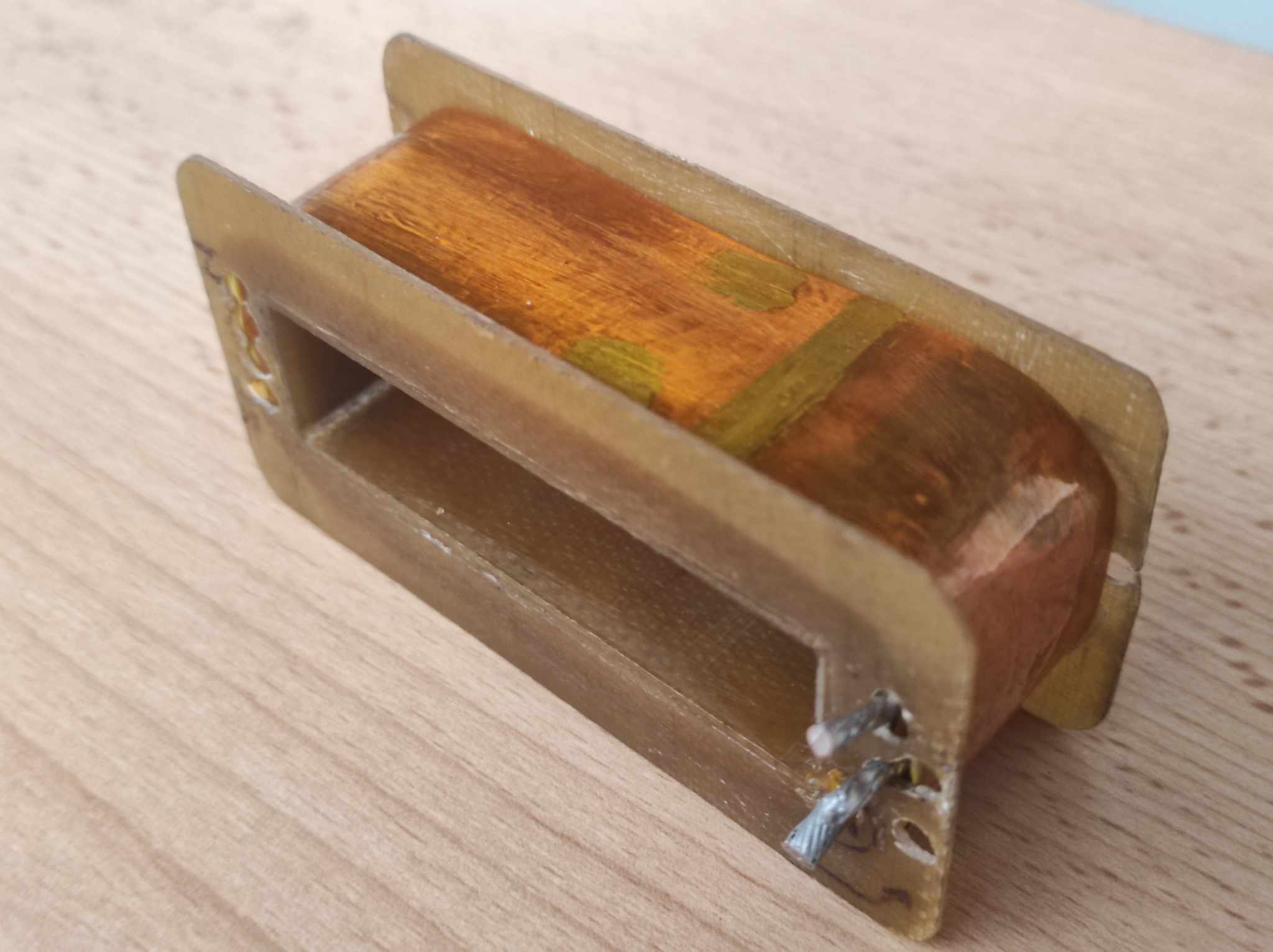

PříspěvekZaslal: čt prosinec 14 2023, 18:51    Předmět: Citovat

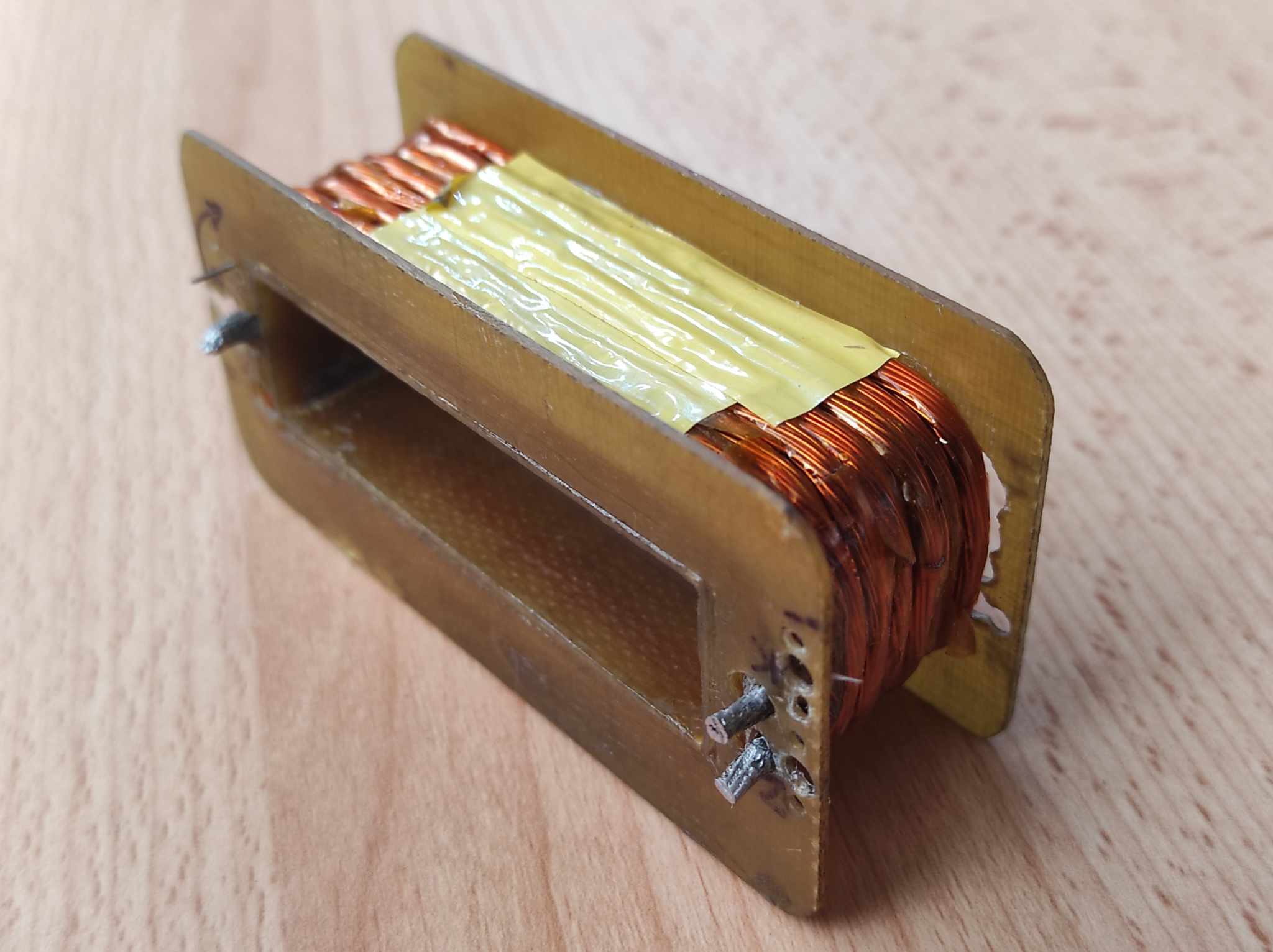

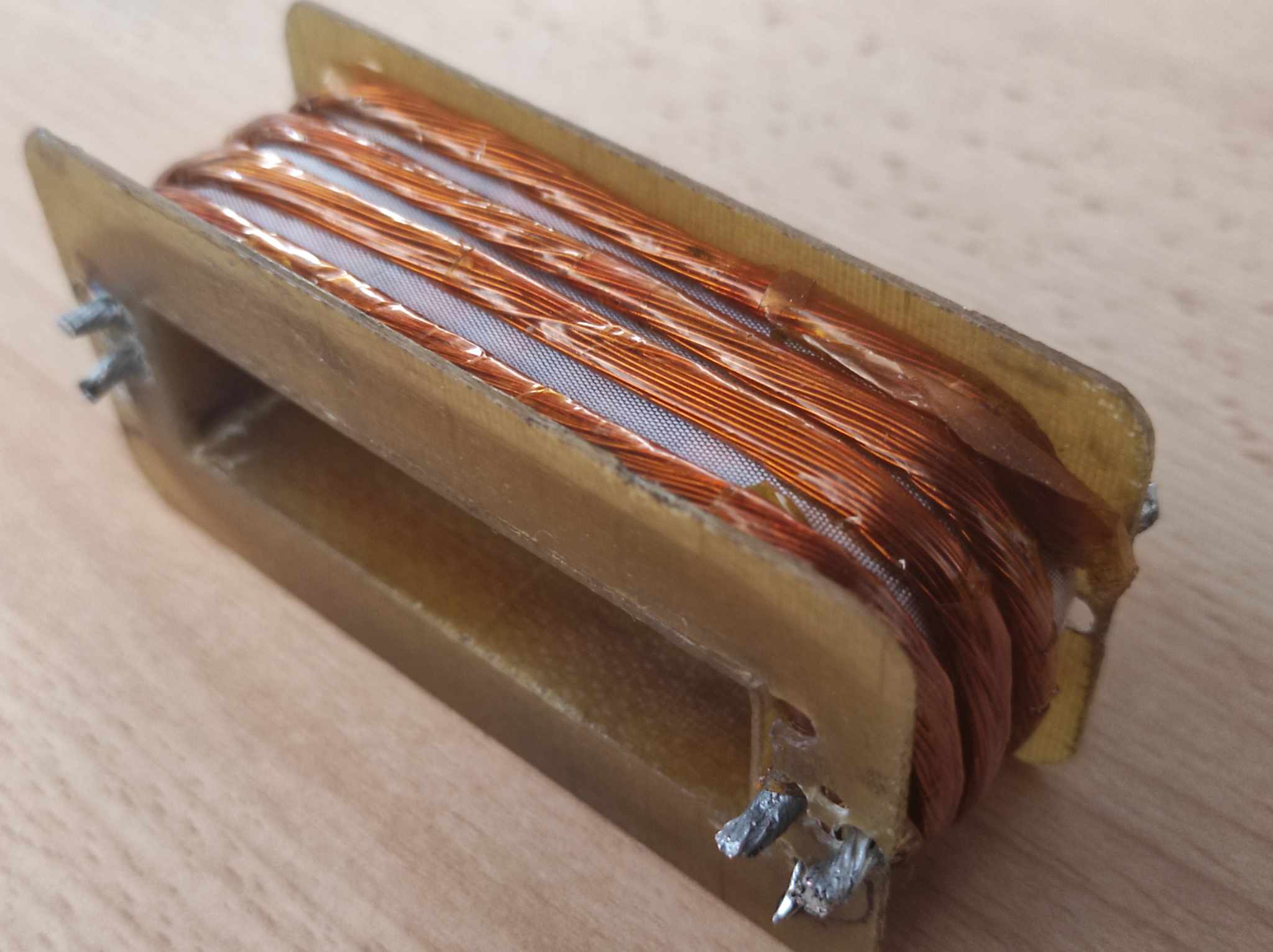

Trafo SMPS, vinuto 1/2 primáru, stínění, celý sekundár bifilárně, stínění, druhá polovina primáru. Licna obalená kaptonovou páskou, mezi vinutími mylar a sklolaminátová nepodporující hoření, vakuování a trafolak NH91
primár 8 závitů 320V
sekundár 2x 3.5 závitu 2x 140V
 Velikost:  133.98 kB
 Zobrazeno:  111 krát
 Velikost:  121.58 kB
 Zobrazeno:  121 krát
 Velikost:  139.94 kB
 Zobrazeno:  153 krát
 Velikost:  94.06 kB
 Zobrazeno:  149 krát

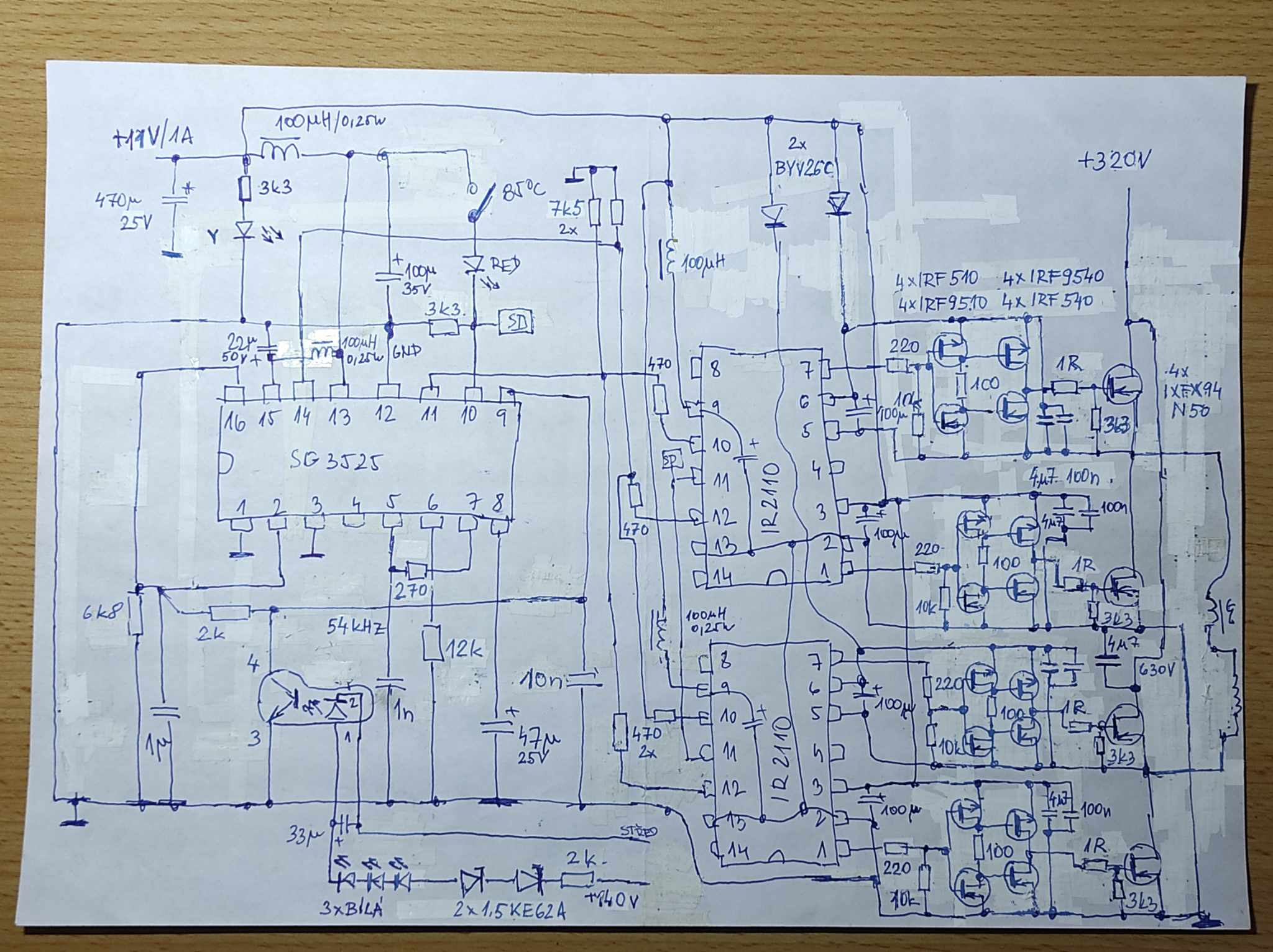

Dvoufázový zdroj 2x 140VDC / 30A, spínací kmitočet 54kHz, mrtvý čas 1,5us.
Jádra EI 60, primár 8 závitů, sekundár 2x 3.5 závitu.
Kvůli co největší účinnosti nejsou na výstupu tlumivky, napěťová zpětná vazba neslouží k regulaci napětí, pouze umlčuje jednu polovinu zdroje při malém zatížení.

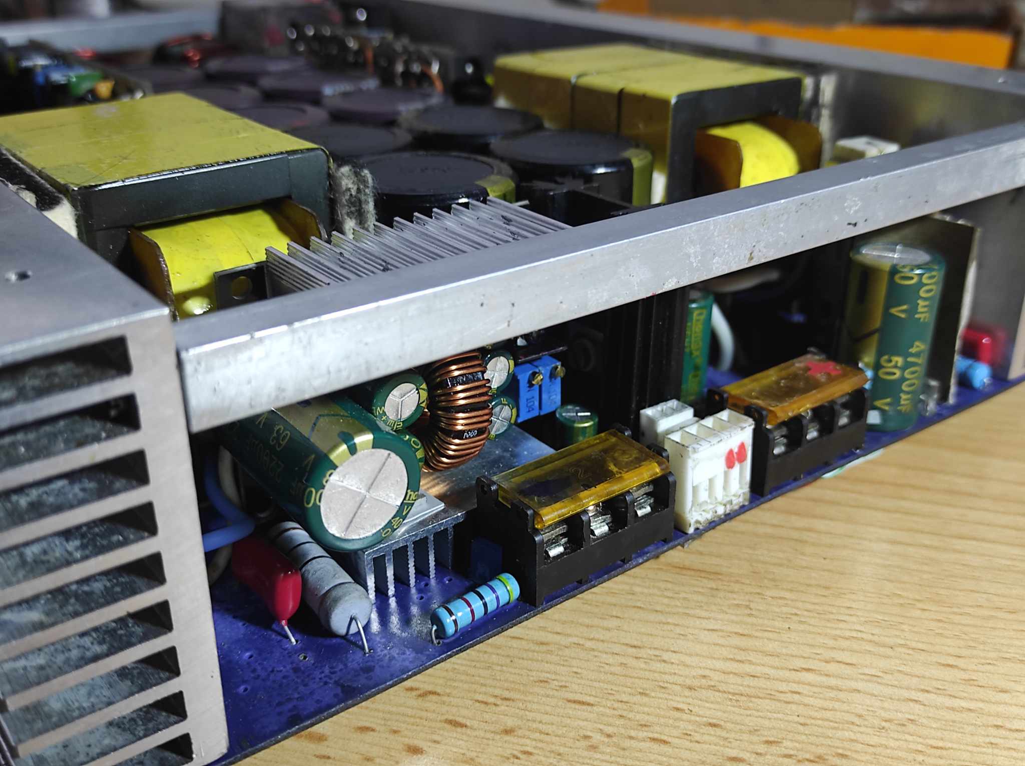

Založen: May 11, 2015
Příspěvky: 3907

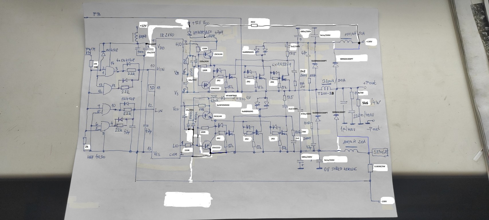

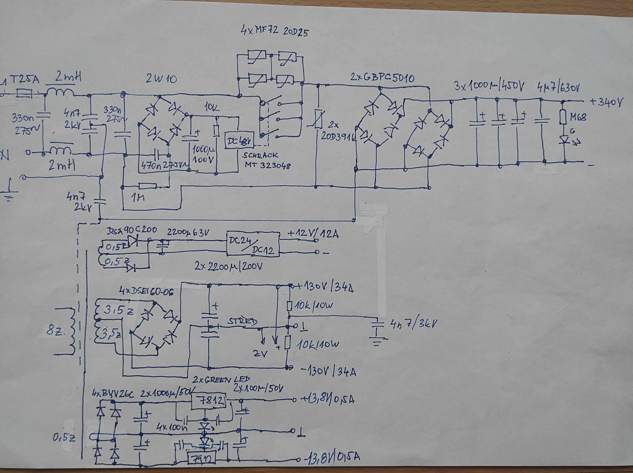

PříspěvekZaslal: st prosinec 27 2023, 19:53    Předmět: Citovat
Druhá polovina zdroje je stejná.
Kvůli spotřebě naprázno má jeden zdroj ve zpětné vazbě zenerky, aby byl umlčen.
Napětí pro operační zesilovače 2x13.8V je 0.5 závitu na trafu ( provlečený drát jedním okénkem) na stejnosměrné straně spojeny paralelně.
20V 20A pro synchronní snižovač 12V na ventilátory je 2x0.5 závitu ( dva dráty provlečené jedním okenkem proti sobě) na stejnosměrné straně spojeny paralelně.
2 x 140V 30A je 2x3.5 závitu, na stejnosměrné straně spojeny paralelně a primár 320V je 8 závitů.
Proudové trafa jsou primár 0.5 závitu ( provlečený Cu plech jedním okénkem) a sekundár 170 závitů, převod 340:1.
Maximální zatížení na dvě fáze 8kW ( škrtiče zabraňují aby fázemi neteklo víc jak 18A)
Prodleva po krátkém zkratu 300ms, po dlouhém zkratu 1000ms, při trvalém zkratu se opakuje pokus o start každých 500ms.
 Velikost:  252.05 kB
 Zobrazeno:  143 krát
 Velikost:  197.61 kB
 Zobrazeno:  117 krát
 Velikost:  164.47 kB
 Zobrazeno:  137 krát

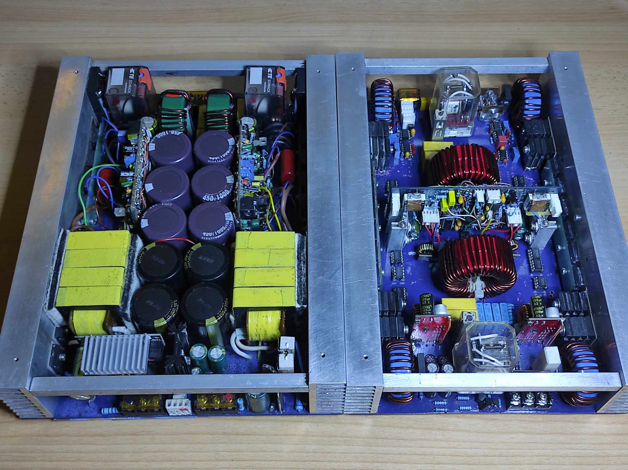

Zdroj a zesilovač

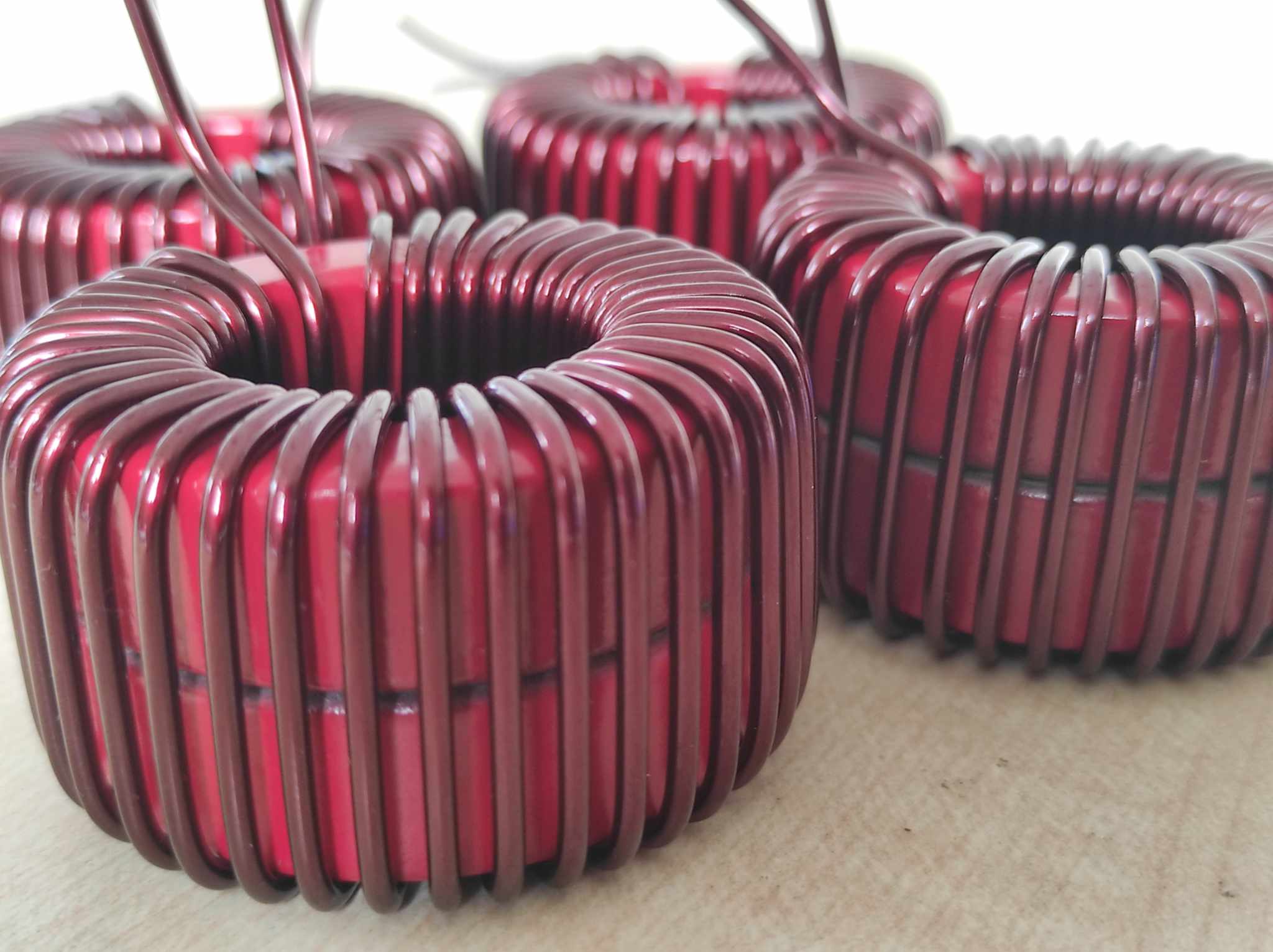

Dolní propust 38kHz.
 Velikost:  149.91 kB
 Zobrazeno:  51 krát
