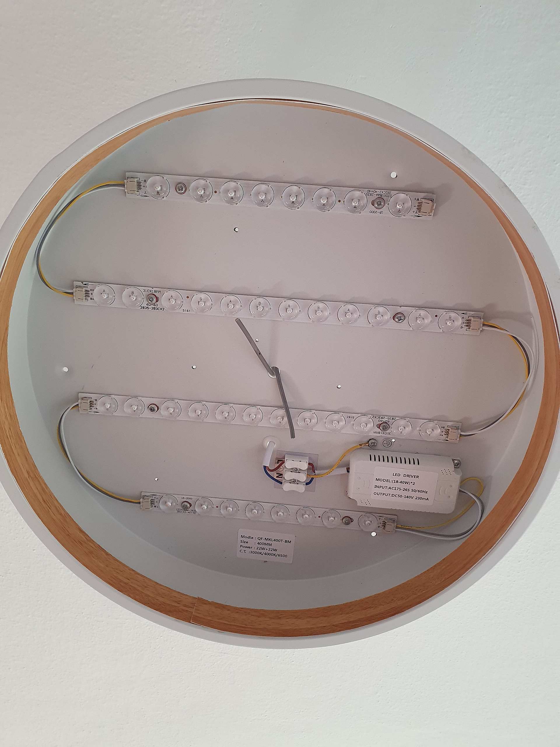

dostal jsem "starší" svítidlo s natavitelným jasem a barevnou teplotou, ale nevím, jak ho ovládat. Umím ho uvést do defaultního natavení a spustit párování s ovládáním (5x on-off). Nevím ovšem, zda potřebuji fyzický ovladač, nebo to půjde přes nějakou aplikaci. Na štítku je :
Modle: QF-MKL400T-BM
Power: 22W + 22W
C.T. : 3000K/4000K/6500
Googl mi model QF-MKL400T-BM nenašel.
Víte o nějakých stránkách, které se "chytrou" regulací zabývají?
Do jaké rodiny ovládání by to mohlo patřit?

Není vidět po uvedení do továrního nastavení nějaká wifi síť?
Třeba by pomohlo i foto toho světla.

Nedostal jsem ke světlu vladač. Ale dík za nasměrování s těmi sítěmi
Žádná nová WiFi se při zapnutí / párovaní neobjeví. Ale jako BT je dostupnné zařízení TY. Při vypnutí světla toto zařízení ze seznamu BT zmizí.
Fotku můžu přiložit zítra.

TY možno Tuya smart.
vdm
Založen: Feb 27, 2008
Příspěvky: 49
PříspěvekZaslal: út duben 04 2023, 7:24    Předmět: Citovat
Fotka toho světla.

PříspěvekZaslal: út duben 04 2023, 8:40    Předmět: Citovat
http://new.zscbled.com/app/download
hele, tohle by měla bejt ta appka. Ale je to bez záruky a na vlastní nebezpečí
Tady je k tomu nějaké povídání
https://hogaki.com/app-control-led-transformer-dimmable-color-changeable-intelligent-led-driver-2-4g-remote-adapter-for-ceiling-lamp-downlight-etc-94264skn1

vdm napsal(a):
Pokud je to Tuya smart svítidlo pak aplikace do mobilu je na Google play viz tento odkaz. Zkuste si tu apku nainstalovat do mobilu a pak vyzkoušejte jestli rozpozná to svítidlo. Pokud to s apkou Tuya Smart fungovat nebude tak zkuste ještě universální apku na chytrá svítila viz tento odkaz. Ta by měla podporovat chytrá LED svítidla od řady různých výrobců a možná tedy bude umět ovládat i to vaše svítidlo.

Mám 2 zprávy.
Je to opravdu Tuya. Ve zdroji je osazen kontroler WB2L.
Ovládat to mobilem se zatím nedaří. Možná to potřebuje jejich bránu, tu ale pořizovat nechci.
Rád bych nastavil teplejší odstín světla. Po resetu svítí jen větev 6000K. Můžu to propojit na výstupu zdroje, ale nevím, jestli nepřetížím tu větev.

podla popisu toho zdroja by ti mal stacit prudovy zdroj 230mA a teplotu si nastavujes podla pinov A/B na pase. Tie pasy by mali obsahovat na striedacku teplu/studenu ledku a ty si teplotu nastavujes podla toho, ktorej "priskrtis" prud.
