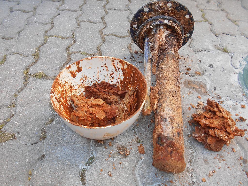

Mám cca 6 let dražický bojler 125l a chtěl bych ho preventivně vyčistit. Je ale tak blbě přístupný, že normální rozebrání a vyčistění není reálné. Tak uvažuju, že bych zkusil odpojit, vypustit, koupit 10l- 20l octa, naředit 1:1, přívodem studené natlačit do bojleru ( vývod teplé nechat volný, aby mohl vyvíjený plyn unikat) a nechat několik dní působit.
Co? Je to blbej nápad, nebo by to mohlo fungovat?

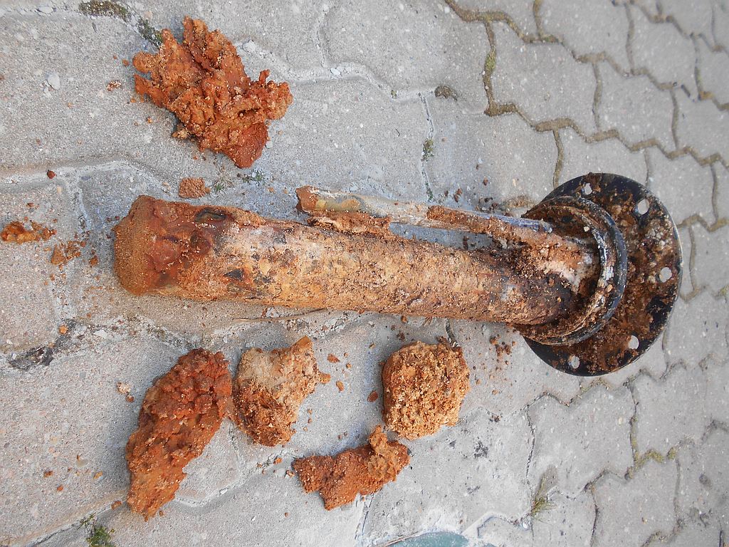

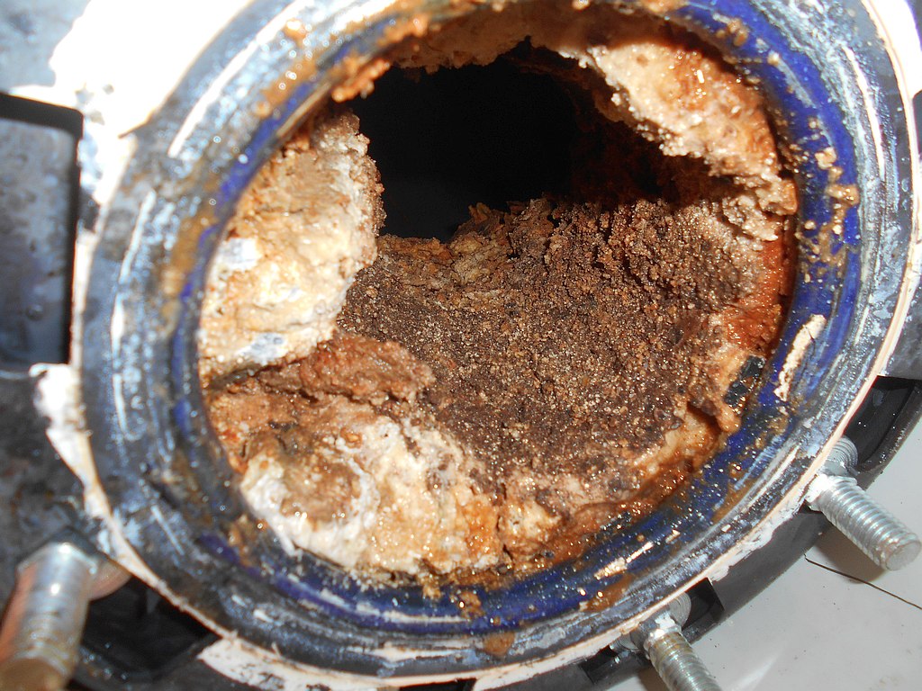

Nevím jestli je rozpouštění octovou vodou reálné.
Foto z bojleru pár let nečištěného. Navíc byla zarostlá dírka v přírubě, která se vyčištěním (mehanickým) obnovila, takže nová příruba.

Jde o to, tak tvrdou máš vodu. Věřím, že v Praze bys našel boiler zevnitř jako nový.
Nejlepší (co do výsledku) je odpojení, demontáž příruby a mechanické vypláchnutí boileru. Podle tvrdosti tam mohou být i kýble nánosů.
Před výměnou bys měl mít připravenou anodovou ochranu a nové těsnění příruby.

Ani v Praze to nemusí být nijak čisté, taková hrůza, jako poslal Crifodo, to sice nebývá, ale půl kýble až kýbl toho běžně po letech je.

Nebude. Viz Dražice 125L, stav u mne po 13 letech. I tak jsem na tom byl o něco lépe než Crifodo a ani u tebe to nebude o moc lepší. Pokoušet se to rozpustit čímkoliv nemá smysl. To se prostě musí otevřít, vyházet a poté vypláchnout. I kdybys to měl celý demontovat a vynést někam ven, jak už bylo napsáno výše..
