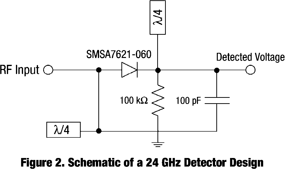

Viz příloha?
Zdroj.
Edit: hm, tak přílohu nejde vložit (najednou a jen v tomto příspěvku). Každopádně schéma je v tom zdroji.
Edit#2: příloha po zásahu administrátora už jde vložit...

Heh, odkaz na samotnou diodu mu moc platny nebude. V prve rade je potreba mit antenu citlivou na dane pasmo. Ta se da nejlevneji udelat mikropaskova, ale navrhovat a vyrabet ji kvuli jednomu pokusu je nesmysl. Ja osobne bych koupil nejaky takovyto modul, vykuchal antenu a nabastlil tu detekcni diodu:
https://www.ebay.com/itm/255397459375
Mozna by ani nebylo potreba modul kuchat, ale "ohnout" ho, aby primo fungoval jako CW prijimac. To uz zalezi na tom, jake tam jsou pouzity soucastky.
Příspěvky: 3730
PříspěvekZaslal: út březen 28 2023, 21:13    Předmět: Citovat
To není odkaz na diodu, nýbrž na schéma detektoru signálu s ní.
S anténou souhlasím, nicméně 100mW výkonu by při těsném přiblížení možná mohlo zafungovat i bez korektní antény.

@JirkaZ: mozna ano. Nicmene pokud bych to mermomoci chtel delat takto nadivoko, tak bych alespon na oba vyvody diody napajel dratky, ktere by na tech 24 GHz tvorily dipol. Pri zanedbani povrchovych efektu by mel mit celkovou delku 6 mm, coz se jeste da na kolene zmaknout.

Za nožičky to moc nefunguje. Z těch diod se snadno odlamují pájecí plošky. Navíc jsou děsně citlivé na statickou elektřinu.
Pokud to čidlo je přímosměšující, tak nejjednodušší je s ním posvítit na točící se ventilátor s kovovými lopatkami a vysměšovaný výstup si pustit třeba do sluchátek nebo na osciloskop. Vydává to dosti charakteristický tón.

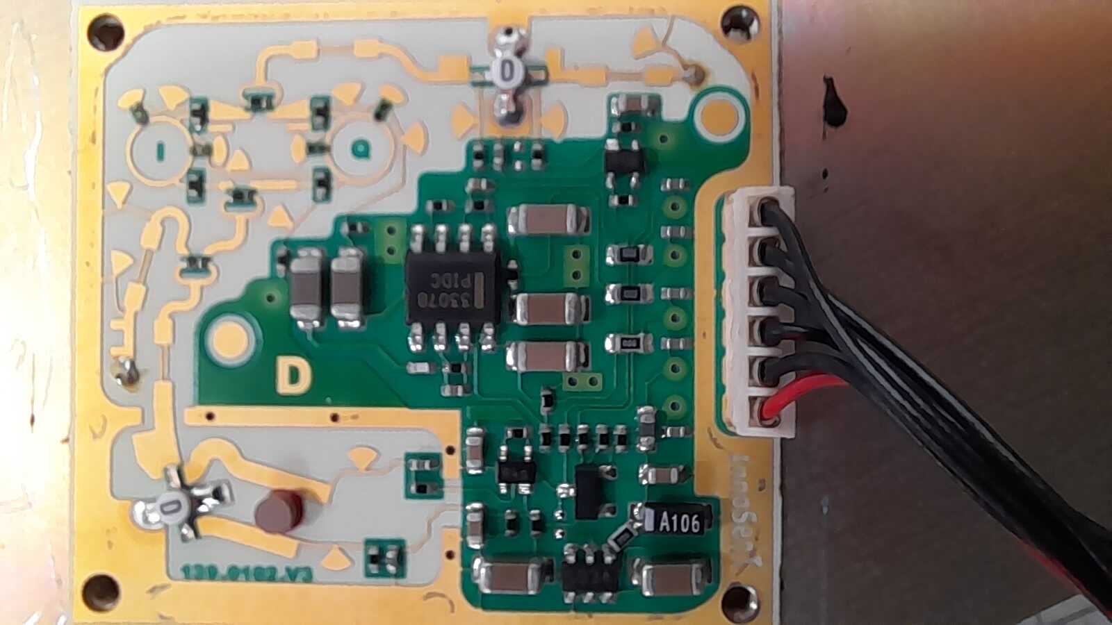

Toto je hlavní část radaru, měřiče rychlosti. Nejsem nejmladší a tak už tyhle vysoký kmitočty blbě slyším. Ale je fakt, že jednotka negeneruje 24,165GHz. Napájení 5V má. Tyhle vlnovody jsem nikdy nepochopil....

To je krásná práce. Cirkulátory, oscilátor stabilizovanej dielektrickým rezonátorem atd. Když si odmyslíš ty "vějíře", což je vlastně VF zkrat (náhrada blokovacích kondíků), tak to zas tak složitý není.
Jen mám dojem, že ten odpor v pravé dolní části tam jen zapadl.
Příspěvky: 34815
PříspěvekZaslal: po duben 03 2023, 9:50    Předmět: Citovat
mi-ro napsal(a):
Toto je hlavní část radaru, měřiče rychlosti. ... Tyhle vlnovody jsme nikdy nepochopil....
Taky to nejsou žádný vlnovody, tohle jsou takzvaný mikropáskový vedení. Pásek spoje s osou ve směru šíření signálu se chová jako indukčnost, vějířkovitě "rozprostřená" kruhová výseč je kapacita, meandrovitě poskládanej spoj je odpor, kolmo na směr šíření signálu položenej pásek se chová jako rezonanční pahejl ... ale na těch centimetrovejch a kratších vlnách to prostě funguje.
