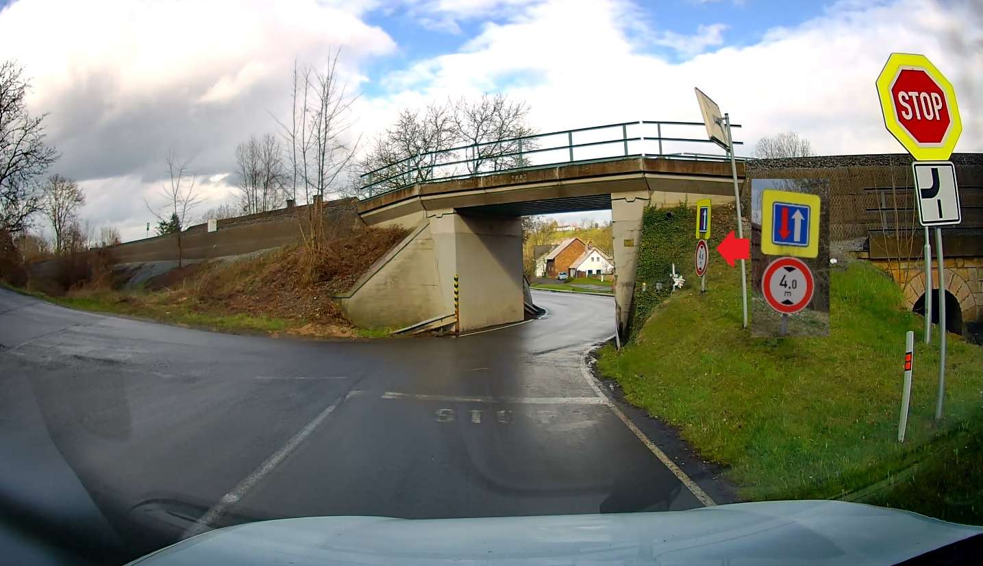

Využiji starší vlákno. Kdo má přednost v této situaci? Osobně považuji křižovatku a zúžené místo za dvě různé věci, a řidiči z protisměru (druhé strany mostu) často máchají rukama, neboť jsou přece "na hlavní".

A o co jde? Ty jedeš jednoznačně z vedlejší silnice, takže musíš dávat přednost vždy v obou směrech a máš tam k tomu ještě STOP značku! Další značka platí pro účastníky silničního provozu, kteří už jsou na té hlavní silnici a to ty asi při vjezdu z vedlejší nejsi. Rozčilují se správně, ale je to dost přehledné na to, abyste to i tak nějak vždy vyřešili bez ťuknutí. Proč myslíš, že je tam to zrcadlo otočené pohledem na obě strany hlavní silnice? Nikoho tam nevidí, rozjede se a teď mu tam vjedeš ty z vedlejší s myšlenkou, že máš přednost, a přitom ho v protisměru krásně vidíš.

OK. S přehledností bych to moc nepřeháněl, z druhé strany je vidět skrz most na vedlejší plus padesát metrů a přes zrcadlo na pokračování hlavní, na fotce vlevo. Já ze své pozice vidím pouze vozidlo, které už stojí naproti na čáře, a z něj sotva přední polovinu, kamera zkresluje. Já vidím že v protisměru nic není, rozjedu se a najednou se tam objeví auto. Co pak? Předpokládám že ta přednost byla takto dána právě z důvodu, že oni mě vidí včas ze stop-čáry, já je vidím až v poslední chvíli, když už jsem v křižovatce.

Já jsem ti jen napsal, jak to vidím z té fotky. V reálu to může být úplně jiné, ale na to ses asi neptal. Wink

Dej pozici GPS toho místa, kde ta křižovatka je - bude dobrý se tam podívat pomocí StreetView/Panoramy ze všech směrů a pak teprve říct co a jak se jeví.

Ty musis dat prednost autam iducim po hlavnej ceste. Ale ten podjazd uz do toho nepatri. Ked zastavis a vidis, ze nic nejde, tak ides do podjazdu a tam ti musi dat protiiduci prednost.

Pokiaľ je na druhej strane podjazdu čiara označujúca hranicu križovatky, tak podjazd je križovatka, a teda čakáš.

Já bych třeba i čekal, ale auto přijíždějící z druhé strany prostě nemám šanci včas vidět.

Je tam znacka o prednosti v podjazde. Na druhej strane musi byt prislusna zakazova znacka.

Podle mě musí vidět, že tam něco jede a ten protější vidí i ho, pokud se zrovna nedívá do toho zrcadla. Pokud se ten protější ale dívá do toho zrcadla a nikoho tam nevidí, tak to znamená, že on je ještě na té vedlejší silnici. Podle toho snímku je to zrcadlo nastaveno na to, aby se přes něj viděli právě jen ti na té hlavní cestě.
Takže jak tvrdíš, že když zastaví a nikoho nevidí, tak tam nemůže být ani nikdo v protisměru, co to chtěl "stíhat" projet.
