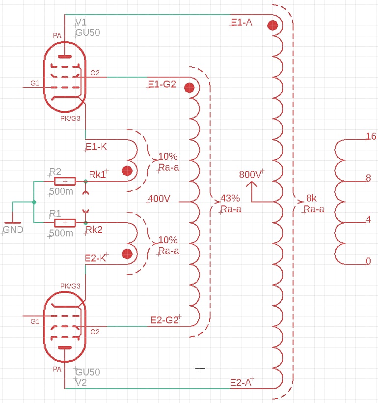

Tak jde taky o to, nakolik do toho chcete montovat tranzistory ?
Music Man to zdegradoval jen na ty koncovky a trafák.
Já jsem dělal pár celoflaškových koncepcí, kde to bylo napájené a žhavené přímo ze sítě, nejlp 3 fázové Very Happy na výstupu byly jen 100V trafáky.
Koncovky PL504, nebo PL509.
Na vstupu izolační trafo.
Zdvojovač na 600V je pro GU50 je přímo ideální (300V na G2).
Takhle jsem to měl u prvního 50W vysílače s GU29, tehdy to byl tuším operátor třídy B Very Happy

jasné že je tu otázka nakoľko z toho chce aby zvuk prešiel vákumom. Podľa mňa moja koncepcia je v celku ešte akceptovateľné riešenie.
Elektronkonky sú totiž priamo v ceste zvuku a robia maximum práce čo môžu. Prúdové zdroje môžu byť elektronkové ale čo tým dosiahneme ? Nič zaujiamvé, To by som robil tak z tranzistorov.
Zrkadlá v diferáku niesu nevýhnutné, ale hodia sa tam. Jediné čo je tam ne´vyhnutne potrebné je PNP tranzistor (VAS), ktorý sa dá obísť (ako to robili pre K2W)
Takto aspoň drvivú väčšinu roboty robí elektronka.
Modulácia G2 neprichádza do úvahy. Žiada si to tak šialený rozkmi že sa to blíži pomaly k 600V celkovému rozkmitu a pre GU50 by z toho lahko mohol vzniknúť ešte horší problém.
Myslím že sa s viacerími zhodneme že naj ideálnejšie riešenie je GU50tke sa vyhnúť Very Happy EL34 sú stále vyrábané pohodlné elektronky s celkom fajn zosilnením. Ale keby už naozaj GU50, tak AB Ua800V, Ug2 250V UL (skrz zvlášt vinutie), katodová väzba do koncákov, výstupák 8K. Stupeň čo to budí musí byť elektronkový operák pretože nijak inak logicky sa nedá dosiahnuť rozumný rozkmit s nízkym skreslením aby aj to UL zapojenie s katodovou väzbou dával zmysel
Predok by som okopčil z Mullard 5-20 (ten som strkal už na vela pozícií a hral statočne dobre aj nameral fajnovo) teda EF86 ako predok, ECC83 LTP invertor a jeho výstup krmiť do tých schém čo som uviedol pred chvilkou.
Ešte by som pridal zdroj prúdu do katody LTPčka, tiež by som každé derivované napätie reguloval pomocou LR8 skrz emitorový sledovač.

Katodové vinutí dělá částečně i modulaci do G2, prostě bych tam ten ultralineár necpal, když to není potřeba.
Modulace do G2 je u některejch flašek krásně vidět Smile
https://frank.pocnet.net/sheets/030/p/PCL85.pdf
A stavím z toho, co mám k dispozici, GU50, PL504, PL509.
Flaška jako flaška Very Happy

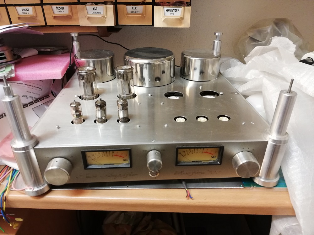

GU 50 jsem použil, protože je "trotlfest"a rusák emisní vrstvou na katodě rozhodně nešetřil. Ale jedna GU 50 mi při pokusech udělala pá pá.

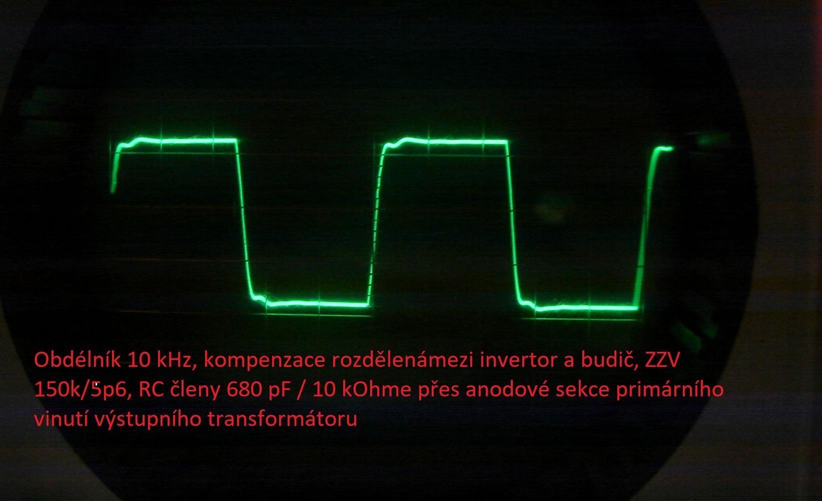

10kHz obdélník, trochu to trafo zvoní, daň za rychlost.
plný výkon 50W od 30Hz do 30kHz, jádro EI96x45
 Velikost:  129.71 kB
 Zobrazeno:  48 krát

To je s GU50? Ak hej to je celkom pozoruhodný výstup. Len pozor v momente ako sa na to zavesí indukčná záťaž typu reproduktor tak začínajú problémy Very Happy to ale závisí od množstva zápornej väzby.

Ono taky kombinovat ultralineár s katodovým vinutím jaksi postrádá smysl.
To je jako když vařil pejsek s kočičkou Very Happy

Debata o GU 50 ve mě zažehla chuť po letech dodělat zesilovač[
 Velikost:  223.45 kB
 Zobrazeno:  74 krát
