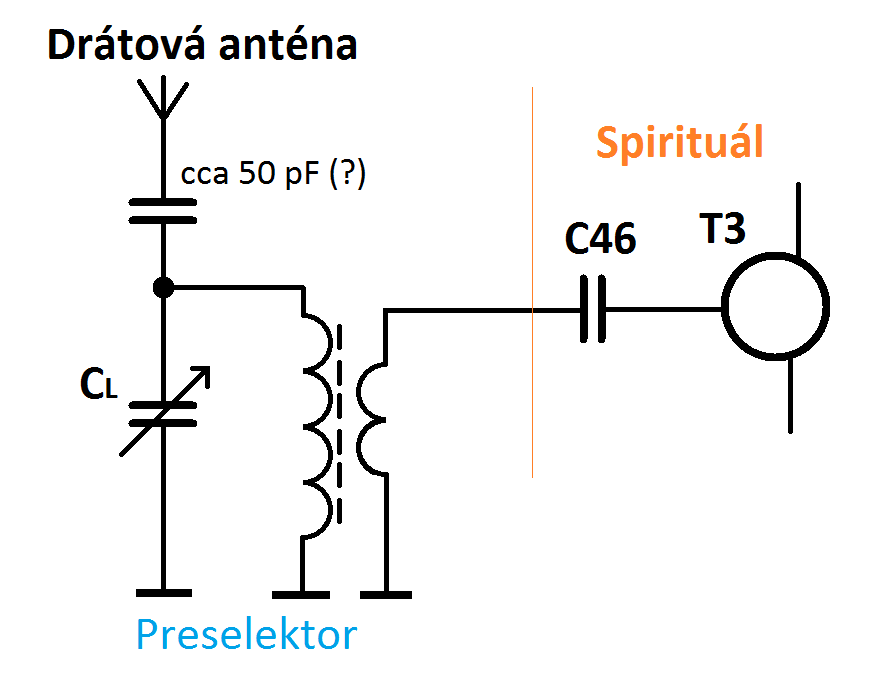

Ach joj. Takže pekne poctivo - bude treba navinúť cievku pre preselektor so sekundárnym vinutím pre vstupný tranzistor, ladený samostatným otočným kondenzátorom. Súbeh nemám šancu urobiť holými rukami.
Bude to s tým preselektorom fungovať na tak nízkych frekvenciách? (300-500 kHz). Ale aj väzba s anténou by mala byť cez samostatné vinutie?

300-500kHz je mezi SV a DV. Tak se podívej, jak je to uděláno na těchto rozsazích originálně a tak to i bude fungovat. (Anténa má své vinutí, tranzistor je napájen z odbočky sekundárního laděného vinutí. Tohle rádio je docela svérázné, že přepíná extra vstupní cívky nebo feritovou anténu, běžná rádia používají feritku pořád jako součást laděného obvodu a anténu jen přivádějí přes nějakou vazbu.)
Podle mě by s nějakým kompromisním souběhem neměl být problém, vždyť ladíš v užším rozsahu než se ladí normálně na SV. Jen ta frekvence je pitomá v tom, že padá právě tam, kde je MF. Tobě by se hodilo rádio s jiným MF kmitočtem.

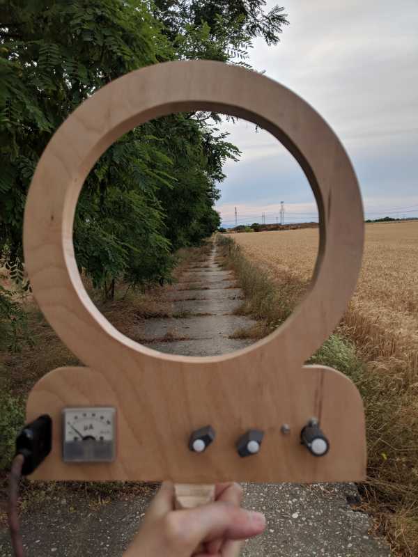

Dnes som sa vrátil k miestnym NDB najákom, ale už ako "mazák". Postavil som si prvú (a poslednú) rámovú anténu. Je to kryštálka bez zosilňovača. Prvá verzia antény mala asi 55 záv., L=1,63 mH, ale mala enormnú vlastnú kapacitu 160 pF a tým obmedzenú hornú frekvenciu na 310 kHz. Tak som znížil počet závitov na 35, čím som dosiahol maximálnu f = 520 kHz.
Anténa má priemené Q, je laditeľná v pásme 300-450 kHz a odpudzuje ženy.
Pridal som tam aj 100 uA-meter na meranie intenzity poľa. Dal som mu do série odpor 10 k, takže som počítal s tým, že v blízkosti NDB dá rámová anténa stovky mV. Tento môj predpoklad bol absolútne naivný.
Príjem na slúchadlá 4 kΩ bol stredne silný, keď som stál priamo pred bránou NDB, t.j. vzdušná vzdialenosť 20-30 m od NDB antény. Ručička sa vychýlila na 5 uA bez predradného odporu, t.j. anténa zaťažená odporom 1k vlastného meradla. To odpovedá napätiu z rámovej antény jednotiek milivoltov. So vzdialenosťou príjem na kryštálku rýchlo klesal.

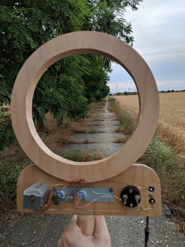

A teraz zase k jednej záhade, prečo to sem vlastne píšem. Pri NDB OB som zistil, že keď natočím anténu na maximálny príjem a následne ju otočím o 180 stupňov, tak príjem sa zníži na sotva počuteľné minimu. Pritom by mal byť rovnako hlasný. Na prvej fotke je poloha pre maximálny príjem, na druhej fotke pre takmer nepočiteľný príjem. Dokáže to niekto vysvetliť? Skúšal som to niekoľko krát a je to tak. Pri natočení o 90 stupňov príjem zmizne úplne. To je v poriadku.
Pri NDB OKR som toto nepozoroval. Pre zmenu ručička meradla neukázala vôbec žiadnu výchyľku, ale príjem bol rovnako silný, keď som anténu natočil na max. príjem, a potom o 180 stupňov. Pritom oba NDB majú identickú konštrukciu a stal som pri oboch v rovnakej pozícii. Nerozumiem tomu.

Příjem za plotem v blízkém poli bude vždycky nevyzpytatelný, nevíš jaké je rozložení intenzit, jak vedou zemní radiály, co dělá indukovaná energie v té bráně atd. Pravděpodobně ti ty přívody od rámu k ostatním komponentům působí jako další smyčka, případně prutová anténa, a nedefinovaně se všelijak fázově odčítá a sčítá.

To by mohlo byť vysvetlenie, resp. pravdepodobne to tak aj bude. Niečo som si o tom prečítal v Leteckej rádiotechnike. Musím priznať, že som nebol v celkom rovnakej polohe pri oboch NDB, navyše bol už večer a trochu som to meranie odbil. Ešte sa tam raz vrátim a urobim pokusy poriadne. Keď pokosia pole, tak to tam pobehám okolo celého majáku a urobím si z toho lepší záznam.

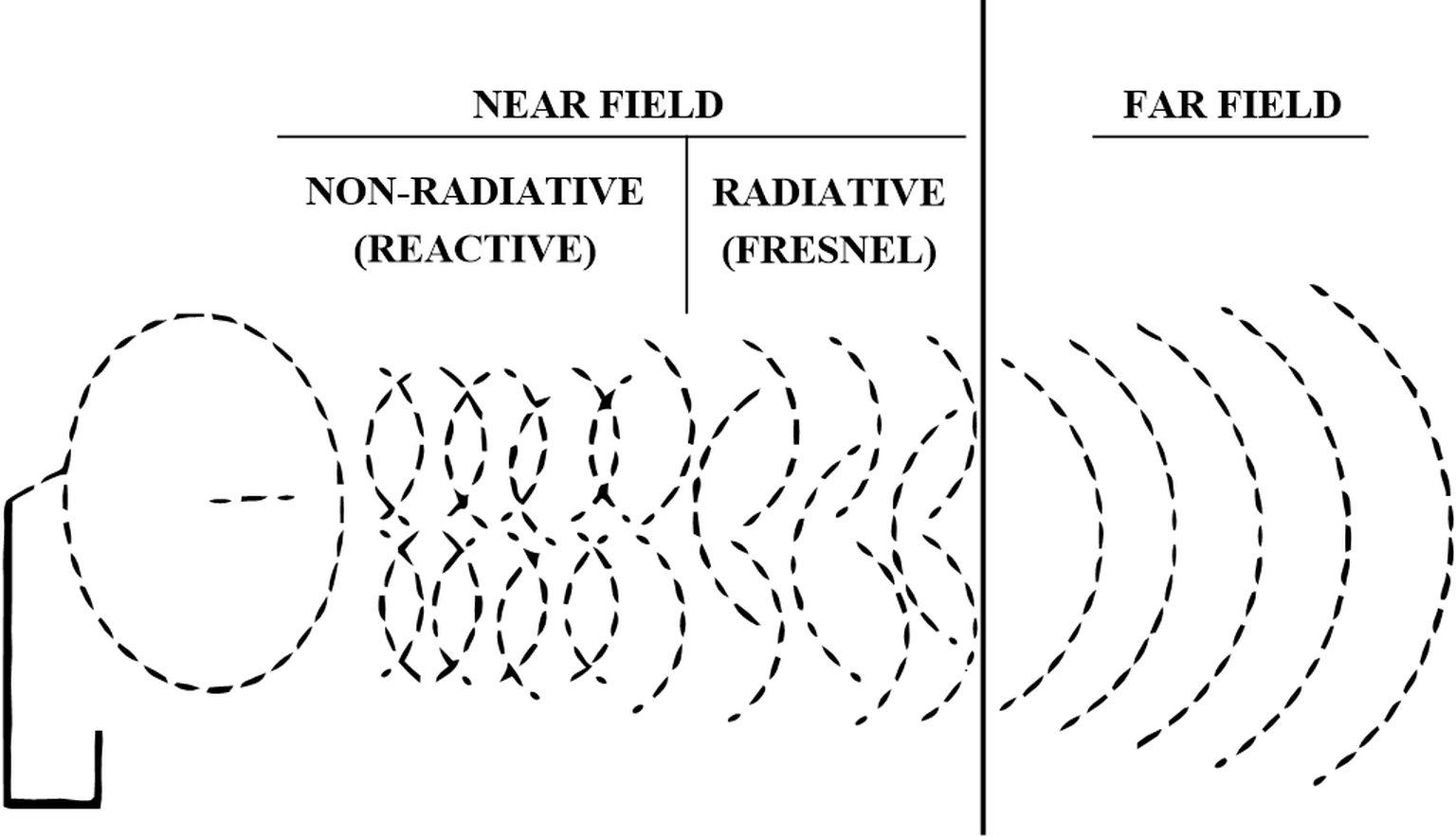

ještě abychom si rozuměli, pojem "blízké pole" neznamená hlínu a pozemek okolo domečku s vysílačem, ale prostor ve vztahu k délce vlny a rozměrům antény. V bezprostřední blízkosti vysílací antény se signál šíří induktivní případně kapacitní vazbou, neplatí vztahy pro impedanci prostředí a tedy stálý poměr mezi E a H složkou (a nedá se tedy očekávat nějaká předvídatelná směrovost antény). O něco dál je oblast blízkého zářivého pole, cca do 0,2 vlnové délky tzv. Fresnelova oblast se střídajícími se minimy a maximy intenzity. Teprve za ní je vzdálená oblast s rovinným šířením (Fraunhoferova oblast) s navzájem kolmými vektory E a H pole. Určitě jsou tu na EB lepší teoretici, kteří to vyloží i se vzorci.

https://en.wikipedia.org/wiki/Near_and_far_field

Nevhodně natahané spoje detekčního obvodu (zemní smyčka) v blízkosti nestíněné přijímací cívky... může mít výrazný vliv na směrovou charakteristiku.
Je potřeba mít "zem" v jednom bodu.
