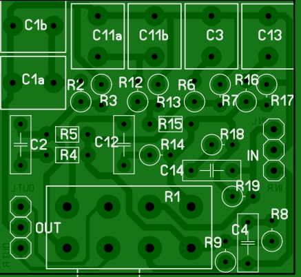

Teď jsem ale narazil na potřebu vestavby do velmi stísněného prostoru. Kombinace určená do pracovny, na večerní pianko poslech s nepříliš výkonným mini zesilovačem a malými dvoupásmy si sama řekla o fyziologickou regulaci. A do stísněné krabičky by se už nevešel ani samotný TP289, natož součástky okolo. Menší výkon zesilovače spolu s menší citlivostí bedýnek žádaly odbočku uprostřed dráhy. Použil jsem relativně kvalitní a nikoli drahý TP169. Na Aliexpressu jsou ale k dostání za naprosto směšnou cenu dobře použitelné miniaturní potenciometry s odbočkou uprostřed vyvedenou na piny do DPS, drážkovanou 6mm hřídelí a rohatkovým krokováním. Před časem jsem jich koupil pár do zásoby a tak jsem zapojení ještě upravil i pro ně. A navrhnul plošný spoj.

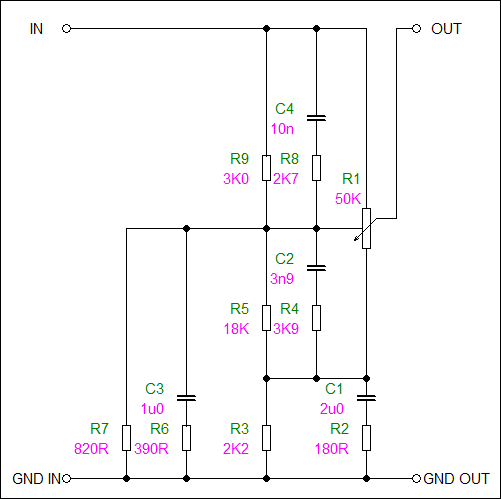

Topologie je pořád podobná - ono na tom není co vymýšlet jinak. Je potřeba vycházet z jiného rozložení odporu dráhy nad a pod odbočkou. Na rozdíl od tuzemských TP jde o lineární potenciometr, odbočka dělí dráhu na polovinu jak mechanicky, tak elektricky. Nezdržoval jsem se simulacemi, protože takovouhle věc umím střelit od oka a doladit poslechem (bylo nakonec potřeba pouze změnit jeden rezistor). S výsledkem jsem spokojený. Tichý poslech je přiměřeně dobarvený a při protáčení potenciometru mezi krajními polohami se zabarvení pocitově příliš nemění. Souběh samotného potenciometru není špatný (díky jeho průběhu) a navíc je stabilizovaný součástmi okolo.

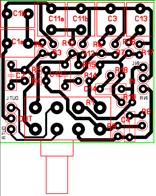

Deska má rozměry 34x36mm, montáž na panel za závit potenciometru, vstup a výstup přes Duponty nebo trojpólové konektory JST-XH 2,54 (nebo prostě připájet dráty). Tady je podklad DPS dělaný ve Sprint Layoutu.
V principu si může změnami hodnot součástí každý upravit průběh podle potřeby. Při návrhu se dá začít odspodu, protože tam jsou velké hodnoty kondenzátorů. Sermež na vzorce, ty si znalý jistě sám domyslí. Pro méně znalé vystačíme s polopatickým popisem. "Polovinou dráhy potenciometru" myslím tady jeho část od odbočky k hornímu či dolnímu konci dráhy.
Za C1 zvolíme dva paralelní 1u0. Je to levné a rozumně velké rozměrově. Jinak se ale v tomto půdorysu a s RM5 dají sehnat svitky od WIMA až 4u7. Ty už ale něco stojí.
R1 spolu s C1 určí kmitočet, pod kterým se začne zvedat dolní pásmo (typicky mezi 300-500Hz)
R3 určuje největší zdvih na basovém pásmu.
R3 paralelně s R2 určují minimální impedanci dolní části děliče. Určíme si požadovaný útlum dolní poloviny dráhy potenciometru, z něho a z paralelní kombinace R2//R3 vyjde potřebná horní impedance. Ta by měla být menší než je odpor poloviny dráhy potenciometru. Na potřebnou velikost se doladí paralelním rezistorem R5.
Z impedance R5 paralelně k dolní polovině potenciometru se odvíjí velikost kondenzátoru C2 pro výškovou korekci (nasazuje někde kolem 3kHz) a velikost R4, který omezuje maximální zdvih téhle části na výškách.
Přesně stejně je navržená horní polovina regulace nad odbočkou.
Zjednodušeně se dá říct:
Chci přidávat na basech jen nižší kmitočty? Zvětším C1 nebo C3 (podle toho, jestli upravuju horní nebo dolní část regulace).
Chci menší zdvih? Zmenším paralelní rezistory.
Chci na výškách posunout korekci k vyšším kmitočtům? Zmenším C2 nebo C4.
Chci zmenšit zdvih na výškách? Zvětším R4 nebo R8.
Základní změna je asi tak zdvojnásobení nebo polovina - frekvence se posune o oktávu, útlum se změní o 6dB.
Pořád jde o to, že univerzálně navržený obvod nemůže pokrýt všechny situace. Tak si to může každý přeladit po libosti. Opakovaně zdůrazním, že méně výrazná korekce nadělá méně škody než přemrštěná. Proto taky nezmiňuju jak na ní ještě víc přidat. Ale samozřejmě lze i to.
Číslování součástí ze schématu je použito pro pravý kanál. Pro levý jsou čísla zvýšená o deset.

Ano, lineární. Pouhý lineární potenciometr dovede regulovat jemně, ale jen v celkovém rozsahu málo přes 20 dB.
Jenomže podívej se na toto zapojení pořádně. V odbočce máš útlum kolem 20dB. Na dolním konci pak kolem 50dB. Výsledný průběh je přibližně logaritmický. Úplně stejně jako u jakéhokoli jiného potenciometru s odbočkou. Ty jsou totiž taky složené ze dvou či tří lineárních sekcí. Protože ale třeba TP169 s průběhem L má sekce v poměru odporů kolem 80/20, použijí se pro dosažení potřebného průběhu regulace jiné hodnoty součástí.
Když se používaly trojodbočkové potenciometry RFT, ty byly rovněž lineární. A volbou součástí v odbočkách bylo možno získat perfektní logaritmický průběh.
Běžný logaritmický potenciometr pro řízení hlasitosti je ve skutečnosti taky složený jen ze dvou nebo ze třech lineárních úseků. To poznal každý, kdo se pokusil postavit RC generátor s přeladěním celého akustického pásma v jednom rozsahu.

Do prvního příspěvku jsem ještě vetknul odkaz na DPS. Je to ve Sprint Layoutu, takže to umí vyrobit kdokoli.

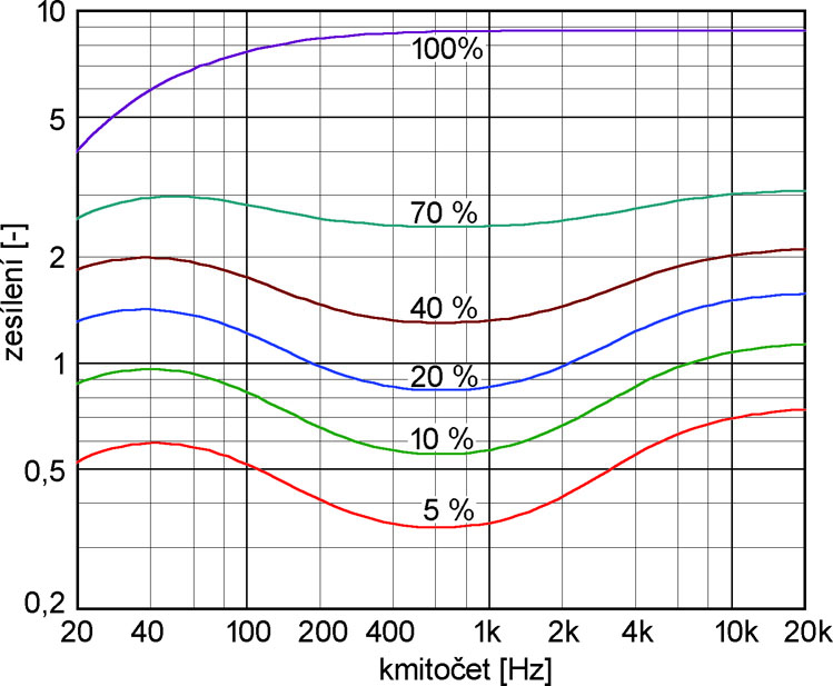

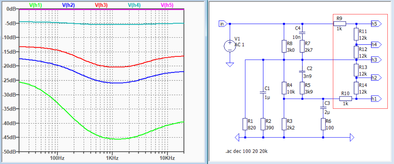

Hrubá simulace (bez zátěže výstupu) je tu:

PříspěvekZaslal: so duben 01 2023, 15:33    Předmět: Citovat
Tak to asi neee! Máš ve schématu pěknou chybičku. Kampak patří kondenzátor C4?
S takovouhle hrůzou by mě kolegové kopli do rozkroku. Dva už to postavili a spokojeně poslouchají taky.

PříspěvekZaslal: so duben 01 2023, 16:28    Předmět: Citovat
ransom napsal(a):
Moc se omlouvám, přílohu jsem opravil. Mně se to taky zdálo hrozný, tak jsem to radši nekomentoval. Vůbec mne nenapadlo (jako obvykle), že by to mohla být moje chyba. Embarassed
Příspěvky: 3639
PříspěvekZaslal: so duben 01 2023, 16:42    Předmět: Citovat
V pohodě.
Takhle ti to hraje o dost líp!
V čem simuluješ?
A díky za náhled. Já byl totálně línej to simulovat, tak jsem to střelil fakt od oka a po poslechu změnil jeden rezistor...
Takto to přesně odpovídá tomu co slyším. Kamarádi byli rovněž spokojeni.
A jak jsem psal: minimální hlasitost na dolním konci by byla pro výkonnější sestavu už moc vysoko. Já to mám přesně tak, že níž už nepotřebuju.

PříspěvekZaslal: so duben 01 2023, 17:58    Předmět: Citovat
Simulátor je LTspice XVII.
Ty průběhy ukazují vliv lineárního potenciometru, nárůst hlasitosti v první čtvrtině je největší ze všech. Což nemusí vadit.

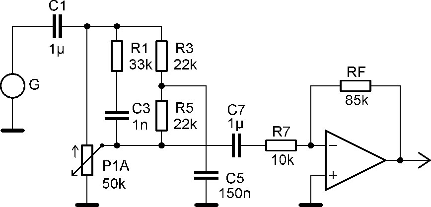

PříspěvekZaslal: ne duben 02 2023, 8:50    Předmět: Citovat
Mněš se to líbí! Používal jsem zapojení bez odbočky (schéma) ale tohle vypadá líp. Vyzkouším.
zesilovač je PAM8403
 Velikost:  39.76 kB
 Zobrazeno:  66 krát
Basy lze vylepšit zvětšením C1 a C7. Bylo to pro malé repráky, přebasovat je při plném výkonu nebylo žádoucí
