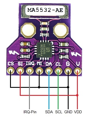

Zakoupil jsem tento senzor a snažím se ho zprovoznit podle těchto stránek:
https://wiki.dfrobot.com/Gravity%3A%20Lightning%20Sensor%20SKU%3A%20SEN0290#target_5
Bohužel k pokusům mám v současnosti pouze desku LEONARDO R3 a tak nevím, zda je to důvod, proč se to chová následovně:
Zapojil jsem to podle obrázku.
Zkopíroval a vložil do programu arduina v 1.8.13 uvedený kód.
Stáhl a patrně i nainstaloval uvedenou knihovnu (program neprotestuje po ověření).
Nahrál program do LEONARDA.
Spustil sériový monitor, nastavil 115200 baudů.
A… nic. Monitor nic nevypíše.
Vůbec netuším co s tím, poradíte někdo?

Tak nevím, já to nahrál do UNO a sériová komunikace funguje. Asi by to opravdu chtělo zkontrolovat tu komunikaci.
Mám s tímhle čidlem postavený detektor s Nokia 5110 displejem. Navíc je tam ještě BMP180 na výpis teploty a tlaku.
Na vyzkoušení stačí tenhle program a navíc bude vidět jakou má modul adresu.

LEOPNARDO bylo nastavené, pokud do něj pošlu jednoduchý kód s textem a nastavím monitor na 9600b. tak to text zobrazí. Takže předpokládám, že je vše ostatní v pořádku.
Ještě jsem našel ARDUINO MEGA 2560 a zdá se, že se něco děje. Very Happy
Monitor vypsal:
DFRobot AS3935 lightning sensor begin!
set up for indoor operation
disturber detection enabled
AS3935 manual cal complete
Tak nyní jen zjistit jestli to něco chytí. Na zapalovač to nereaguje a nejbližší bouřka je někde nad Balkánem Sad

Tak jsem z toho ještě víc zmatený. Když do těch dvou desek nahraju ten Arduino I2C skener, tak ani jedna deska ten detektor blesků nenajde Sad
C mám zapojené na A5, D na A4. Jiné čipy ARDUINA zatím nemám, ty detektory blesku mám 2 a tak předpokládám, že alespoň jeden by měl být funkční.
hafca
Založen: Jul 27, 2004
Příspěvky: 4695
PříspěvekZaslal: so duben 01 2023, 10:59    Předmět: Citovat
Nevím jestli jsem to co jsi napsal pochopil správně.
Leonardo má piny SCL a SDA první dva v řadě pod tlačítkem.
U Mega jsou to poslední dva v řadě na opačné straně než je napájecí konektor.
A u obou by to mělo na deskách být i popsané. Takže jestli to máš jinde, tak to nic najít nemůže.
jova1
Založen: Dec 20, 2007
Příspěvky: 1346
PříspěvekZaslal: so duben 01 2023, 11:31    Předmět: Citovat
Ano, chyba na mojí straně. Netušil jsem, že ty mé desky mají přímou komunikaci I2C na samostatných pinech. Mám to na té MEGě a ta už detektor našla na adrese 0x2.
Já ale mám ten program pro UNO a tam se používaly piny A4, A5.
Takže předpokládám, že se musí i ten původní program upravit na ty piny sběrnice I2C, nebo mám použít ty piny A4, A5?
Nebo to zatím mám nechat být a koupit to UNO?

Uno až příští týden, na I2C to sice připojím, ale program si opravit nedokážu, takže nic.
hafca napsal(a):
Zkusil bych tenhle jednoduchý program. Zapojení pinů tam je a to co od toho tazatel chce by se tam snad dalo dopsat. Fungovat by to mělo na MEGA i Leonardo.
Je to sice možné, ale chce to nějakou knihovnu I2C.h kterou se mi nedaří najít a ty co jsem našel, zase nejdou nahrát. Navíc je to psané pro nějaký jiný obvod, takže taky nic.
Peču na to, zabil jsem s tím půl dne a výsledek 0. Confused

To jsi to vzdal brzy. Co to vlastně máš za modul? Myslel jsem, že máš AS3935.

Když stahnu tu tvou knihovnu, tak mi to hodí hlášku:
Knihovna s názvem PWFusion_AS3935_I2C již existuje
Když spustím tvůj program, tak mi to hodí hlášku:
I2C.h: No such file or directory
A ty se divíš že tohle vzdávám?Sad
Ano je to senzor konkrétně tento: https://www.google.com/shopping/product/7791523339504301626?client=firefox-b-d&q=AS3935+Sensor&prds=epd:15710905977270626000,eto:15710905977270626000_0,pid:9761841498287270253,rsk:PC_16550061998120087101&sa=X&ved=0ahUKEwi88vyqut79AhVli_0HHUb8AEIQ9pwGCAU
Jediný co má je pin s přerušením, I2C. a napájení.
Tady to chce ještě cosi co neznám: * SI: pin 9 pin 9 --> SI (select interface; GND=SPI, VDD=I2C
hafca

OK, knihovna I2C je tady.
Ten můj modul nemá tak málo pinů, ale i tak by to mělo jít.
