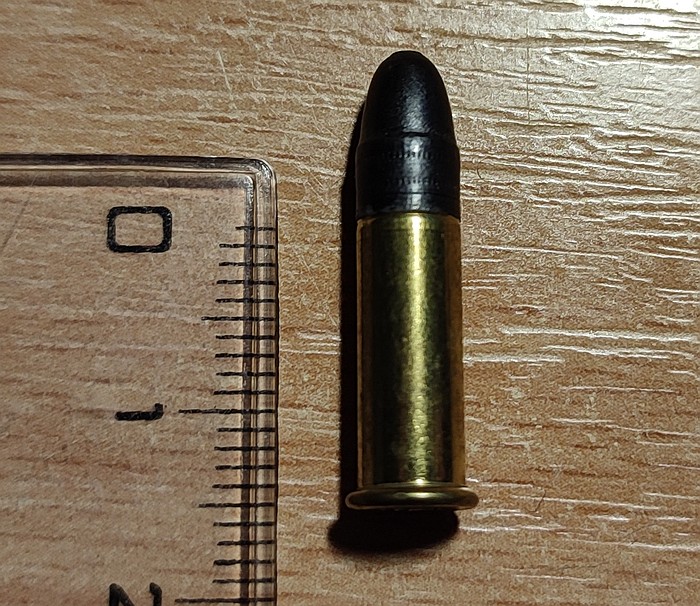

nixdorf
Založen: May 06, 2017
Příspěvky: 570
PříspěvekZaslal: pá březen 31 2023, 20:29    Předmět: Citovat
Ano, ak bol krček hilzne zošuverený, jednalo sa o poplašňák. "Ostrá" .22LR má dĺžku hilzne 15mm; celková dĺžka (aj so strelou) je 25mm.
Teda ak mám byť presný, 15,6mm a 25,4mm. Len to bych tam nemohol mať to pravítečko Very Happy
Nie som odborník do poplašňákov, ale pravdepodobne sa bude jednať o 22 Long Blanc. Každopádne, ak ti stačí iba tá 15mm hilzna (což asi nebude), navštív najbližšiu strelnicu, dajú ti toho na kilá. Prípadne odrežeš z .223Rem, tá je dlhá 45mm, ale má zahrdlenie
