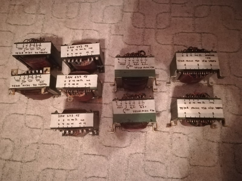

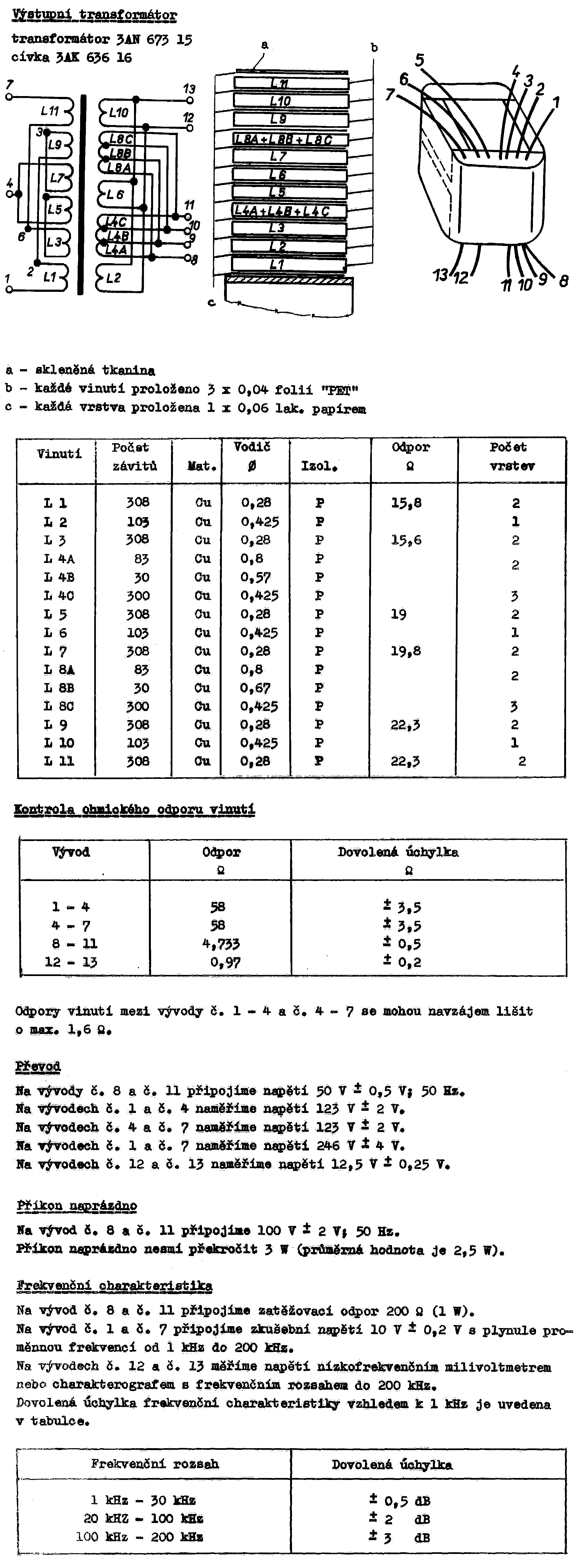

Výstupní trafo. Navíjecí předpis mám.
Neznáte rozměry jádra ?
Případně i síťového a taky z MUSIC 130.

Jsou to všechno plechy EI40 (DIN EI120), teď to po ruce nemám. Síťák do Music 70 má tuším stah 40mm.

Danharde v neděli ti změřím všechny trafa mám jak Music 70 tak 130. Nechal jsem si dělat v TB výstupní trafo pro Gu 50 a inspiroval jsem se koncepci vinuti Music 70, prepocital jsem to pro jine Raa a moc to nevyšlo. Velká kapacita vinutí a trafo se nedalo umravnit.

Music/Mono 130 má síťové trafo EI40x50 (20cm2) a výstupák EI40x40 (16cm2)
Když jsem s tím experimentoval, tak jsem navinul 5 primárů a mezi to 4 sekundáry. Bez zvláštního zpětnovazebního vinutí. Bylo to podle Lukeše. Trafo chodí do 50kHz -3dB i s obyčejnými plechy 0,5mm. Bez zpětné vazby.
Je dobré navrhnout zapojení s co nejmenším Ra buď výběrem elektronky nebo pracovním bodem. Nížší Ra = méně závitů a menší problémy s kapacitami.

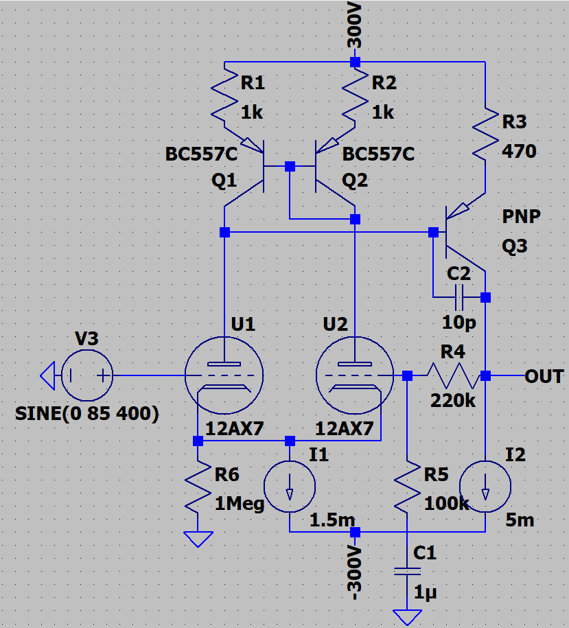

Toto by podstatne prekomplikovalo situáciu so zosilňovačom ale takéto niečo ako driver pre GU50 by mohlo byť rozumné riešenie keďže to dodá potrebné zosilnenie aj výkon do mriežky...akurát toto ešte nieje invertor ani vstupná časť zosilňovača..
PS: je mi jasné že BC557C nezmákne napätia takej amplitudy alev tomot zapojení, pri normálnom chovaní, UCE by nikdy nemalo presiahnuť maximum..
