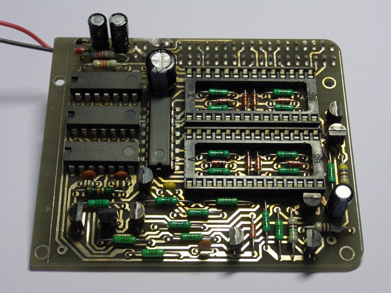

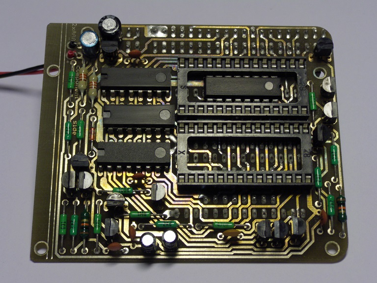

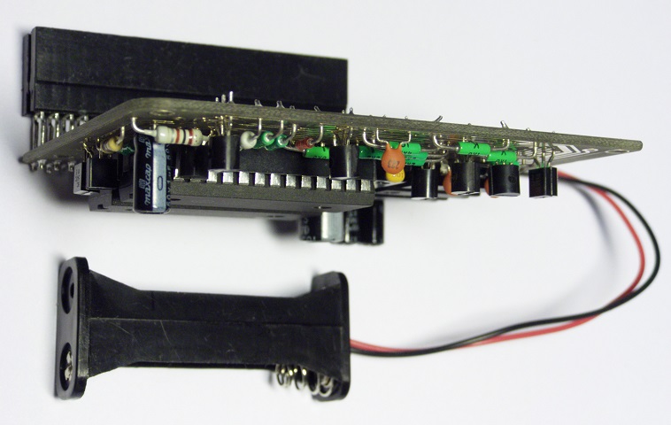

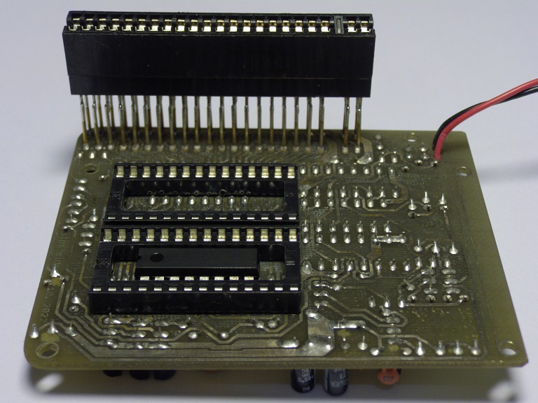

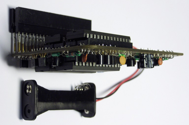

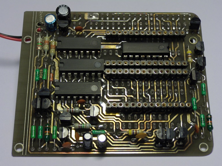

Už jsem v této části fóra našel staré vlákno, ale to se zvrhlo k nýtkům a o ty mi nejde. Odmítám zde i zahájit debatu o cenách prototypových destiček zadávaných do Číny, protože prostě mám nějaký důvod chtít to zvládnout i sám, jakkoliv ani tu možnost nezavrhuji. Nepovedlo se tady někomu úspěšně zvládnout výrobu "opravdu" prokovených destiček podomácku?
Já se o to pokouším a moc úspěšný nejsem. Ať dělám, co dělám, vždy se nějaký ten otvor neprokoví, zůstane v něm kroužek bez mědi. Sice se ta deska dá použít, ale při vší té pracnosti to za úspěch nepovažuji. Pokusničím s receptem zde:
https://www.instructables.com/Inexpensive-method-of-industrial-level-quality-PCB/
Posílám obrázky prvních dvou takto vyrobených destiček. Měď je postříbřená a destička Continuity+ je pájená bezolovnatě, což nedopadlo nijak extra pěkně. Možná je to zastaralý materiál FR4, který se pro vyšší teploty nehodí. Nevím. Možná se nepovedlo to postříbření, nová lázeň někdy moc brzo během stříbření začne dělat špatně pájitelný povrch.
Ale k prokovování. Mám podezření, že by se měl k poměďování použít nějaký vhodnější elektrolyt. Já jsem použil modrou skalici v demineralizované vodě a podle nějakého návodu jsem do ní přilil i trochu kyseliny sírové. Při malých proudových hustotách ten elektrolyt má tendenci odmývat nebo prostě nějak poškozovat měď vyloučenou z aktivátoru. S větší proudovou hustotou je to lepší, ale uprostřed otvorů je asi ta proudová hustota menší a tam se tvoří ty zmíněné neprokovené tmavé prstýnky. Nevyznáte se někdo v této oblasti elektrochemie? Myslel bych si, že to kazí ta kyselina, ale v elektrolytu je trvale ponořený měděný drát (anoda) a očekával bych, že se ve výsledku vytvoří rovnováha, jako kdybych tam tu kyselinu na úvod nepřidal.
On ten recept bohužel neodpovídá ani na jiné podstatné otázky, třeba jaké mýdlo použít. A v diskusi pod receptem jsou názory nebo nápady, které mi po mých pokusech připadají až škodlivé. Ponechám stranou názor, že se prokovená deska nedá leptat tradičním způsobem a s fotorezistem ve spreji, jako je třeba Cramoline. Jde to, i když to ještě neumím bez velké pracnosti. Kdo motivy rovnou frézuje, ten by s tím neměl problém vůbec a navíc by si mohl desku vyvrtat rovnou podle souřadnic. Já jsem si vyrobil plechovou vrtací šablonu svrtáním s neprokovenou verzí destičky a na tuto dvojici prokovených destiček jsem ještě použil stejné filmy s ručně začerněnými otvory. I to jde, jakkoliv je důkladné začerňování opět velice pracné. Zkrátka teprve s tím pokusničím. Zkouším, co a jak.
Tedy, nedošel někdo dál a nemohl by tu teď začít poučovat?

Příspěvky: 6092
PříspěvekZaslal: po březen 27 2023, 7:41    Předmět: Citovat
Něco tady.

Díky, asi totéž se probralo v tom dávném vlákně v "Součástky" o nýtcích, jak jsem zmínil v úvodu. Ono to s tím koloidním stříbrem vypadá celkem snadno a s výborným výsledkem. Je to ale jiný princip. Neobejde se mj. bez velmi drahé pasty a odkazy na dodavatele v tom článku už ani nefungují. Možná protože se levněji, bez vlastního vybavení a s menší závislostí na jednom dodavateli dá získat hotová deska v Číně. Nezkoumal jsem to a nevím, jestli vznikne kompaktní kov jako při elektrochemickém vyloučení mědi. Propájením otvoru už jistě ano.
Můj dotaz směřoval spíše k principu s vyloučením mědi pyrolýzou a vytvořením finální měděné vrstvy elektrochemicky. Popsal jsem problémy, které s tím mám a které by s tím asi být neměly, pokud takový aktivátor někdo úspěšně používá. On i tento aktivátor má jeden strategický problém. Já jsem si ten článek přečetl před mnoha lety a tenkrát jsem si na to pořídil chemikálie. Od té doby jsme budováním svobodné společnosti dospěli ke špatné dostupnosti fosfornanu vápenatého. Když už ho mám, je to tak, jak to teď dělám, dobře a levně realizovatelné v kuchyni.
Spíš jsem se obával, že mi někdo třeba poradí alkalický elektrolyt. Kyanidy bych v domě spíš nechtěl a ani nevím, jestli jejich občasné používání (třeba jednou za rok či dva...) není jinak problematické nebo třeba moc drahé.
Kyselý elektrolyt ze skalice je snadno dostupný a méně problémový, ale vyžaduje na laminátu dost solidní poměděný základ. Mně to moc nefunguje, pokud aktivátor nenanesu a neprohřeji opakovaně. Ale problém může být i jinde. Zplodiny po pyrolýze je třeba odstranit. Houbičkou jako podle receptu jsem při pokusech vždy příliš vymyl i otvory. Teď opatrně používám plastovou škrabku s rovnou hranou a se zaoblenými rohy, která otvory šetří. Ale i tak se hodně mědi z otvorů vymyje. Třeba by to šlo lépe s jiným mýdlem v aktivátoru. V receptu se o něm nepíše nic konkrétnějšího. Nebo dělám špatně něco jiného. Kdybych byl s čištěním zplodin šetrnější, v mědi vyloučené elektrochemicky na rovných plochách destičky by se prokreslily mapy a asi by ani dobře nepřilnula k původním měděným fóliím.

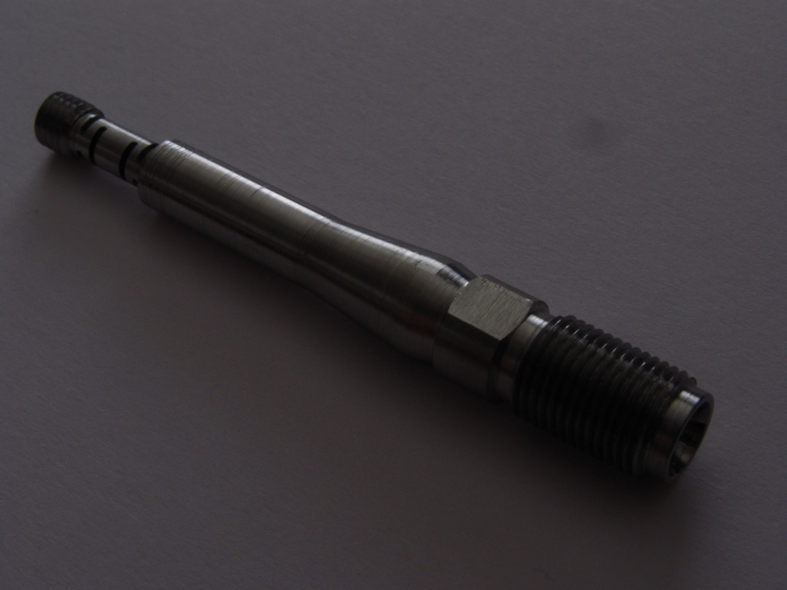

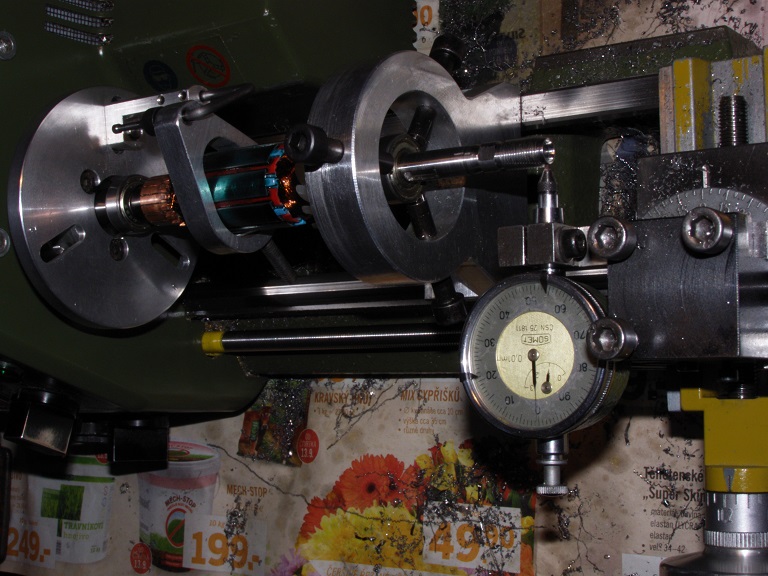

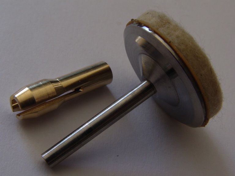

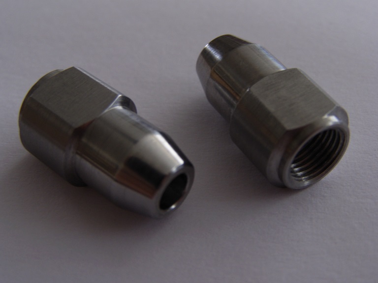

Já vrtám díry tak, jak je to třeba. Normální, ale dobře vycentrovanou minivrtačkou vrtákem z karbidu wolframu. Samozřejmě ve stojánku, Z ruky by to moc nešlo a nejspíš bych i lámal křehké vrtáky. Takže se povrch neznečistí otěrem oceli. Spíš se ušpiní při přebroušení ploch, aby měly otvory správné hrany. Já to pak dobře vyčistím v ultrazvukové vaně. Ta se dá koupit za tisícovku, ale za moc nestojí, je slabá a časem odejde. Za necelé čtyři tisíce jsem od stejného tuzemského dodavatele nedávno koupil vaničku překvapivě dobrou a silnou, se dvěma měniči, dostatečně velkou pro menší destičky.
Přidal jsem fotky, jak lze levně získat dobrou a silnou minivrtačku.

JirkaZ: Jistě, tak nějak to dělám také. Jen jsem mnoho let žádnou desku nezadal profesionálnímu výrobci a ještě jsem proto nevyzkoušel Čínu, kterou teď chápu jako mezidobí mezi jejím technologickým rozvojem a válečným embargem.
Jak naznačují fotky především destičky Continuity+, narazil jsem na limity drátových náhražek prokovů. Tedy, destička se sériovým číslem 001 je neprokovená, podle ní jsem svrtával vrtací šablonu. Ale ta je osazená precizními lištami místo obyčejných objímek. Precizní lišta se dá zapájet z obou stran a na rozdíl od objímky se dá osazovat postupně, aby byl k pájení stále přístup.

Lojza1 napsal(a):
Cirkuláciu roztoku máš zabezpečenú? Aby v otvore neostala bublinka vzduchu, a aby sa vyčerpaný roztok premiešaval s nevyčerpaným (vyčerpaný roztok v otvore už asi nebude ďalej pokovovať).

Právě smolím podrobný komentář k tomu videu a tohle je asi zásadní přínos. Ano, cirkulaci jsem jenom občas trošku pomohl houpáním s destičkou, takže nepomohl. Spíš jsem chtěl mít menší proudovou hustotu, aby elektrolyt nasycený mědí stíhal difundovat. Takže mohu zkusit použít magnetickou míchačku a skleněné míchátko. Bohužel to mám v nějaké neznačkové kádince s nevhodným tvarem dna, to míchátko na něm drhne.
Bublinek jsem si v otvorech nikdy nevšiml a okukoval jsem to pečlivě. Třeba jsem je opravdu jenom neviděl.
Zásadní rozdíl v tom videu je v proudové hustotě. Tam je brutální, řádově větší, než jsem použil já a považoval za trochu moc velkou. A i v době pokovování. Autor tam té mědi nanáší hodně. To není u profi desek běžné.
Rozdíl je i v gumových medvídcích. Zatím jsem neměl takový problém s drsností nanesené vrstvy, abych to řešil. Naopak se vyhladí povrch od drsnějšího brusného papíru, takže není nutné plochu pracně a nákladně zjemňovat kaskádou jemnějších papírů. Ale mám zkušenost, že pokud se nanáší silná vrstva mědi, objeví se na ní zrnitost, zrnek přibývá a rostou. až povrch vypadá jako prorezlá ocel. Ono to souvisí i s proudovou hustotou.
