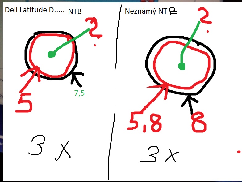

Kde kúpiť tieto konectory samostane do NTB?
tiktak1953
Založen: Oct 11, 2010
Příspěvky: 3817
Bydliště: SK -Žember-ovce
PříspěvekZaslal: ne březen 26 2023, 7:49    Předmět: Kde kúpiť tieto konectory samostane do NTB? Citovat
Nemate samostatne,pripadne s kablom ale neposkodene,Tie vnutorne koliky sluzia pri NTB DELL Latitude D 630 naco?Musia byt pripojene? dik

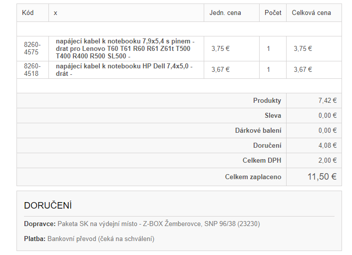

Valdano dik objednane!

Vnější je -, vnitřní je +, pin jsou data. Myslím.....

Na vnitřní kolík je připojen odpor, který slouží pro kontrolu nabíjecího proudu.

Na to bych nesazel, znamy mi rikal ze zrovna u dellu je na to pripojena 1-wire pamet...

Napájecí konektory (samice i samci) pro různé typy NTB Dell jsou v eshopu viz odkazy níže.
vnitřní napájecí konektory (samice) pro NTB Dell s kabelem
vnitřní napájecí konektory (samice) pro NTB Dell bez kabelu
vnější napájecí konektory (samci) s kabelem
Tak se tam zkuste mrknout jestli některý z nich nebude vyhovovat.

Dell a HP mají stejné konektory. Vnitřní tenký pin identifikuje adaptér a jeho výkon. HP mají na pinu rezistor (tuším proti +) s odporem 75 až 270k (větší odpor = menší výkon zdroje. U Dellu je tam 1-wire ROM. Když ROM není, ntb pracuje, ale nenabíjí.
