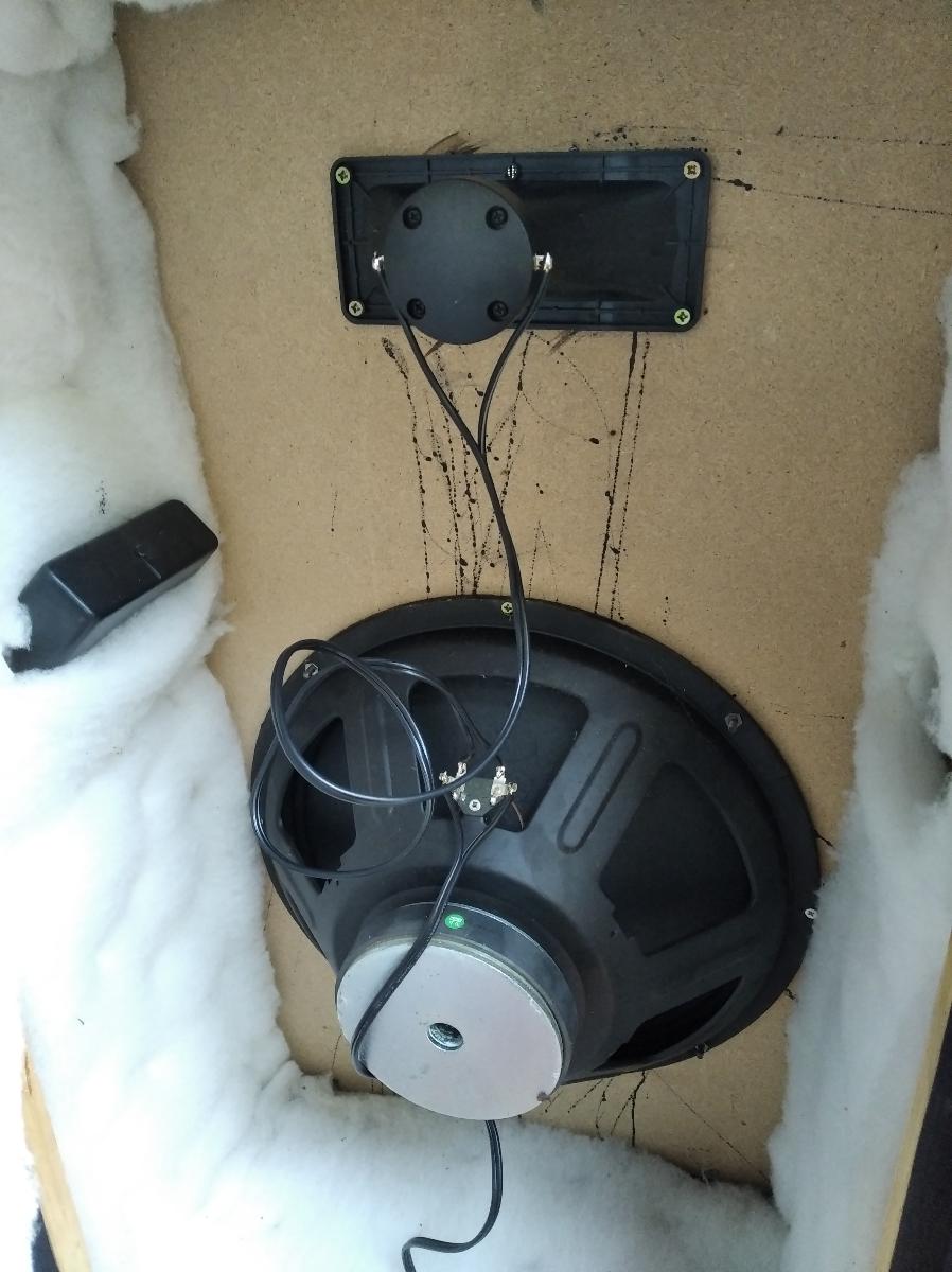

200W bedna s přímo, bez výhybky k basáku paralelně připojenou piezo hornou - může být ještě živá?

. . . může být "živá", i když dost často už taky není . . .
záleží jakou zatížitelnost a odolnost to piezo má.
piezo má kapacitní charakter a samo funguje jako hodně jednoduchá výhybka.
některé(laciné) firmy to takto "na prasáka" dělají.
taky jsem viděl takto zapojenou soustavu,
jen před piezem byla navíc ještě zapojená automobilová žárovka jako ochrana.

V tom piezu může být "výhybka" i "protektór", v některých byl sériový kondík, odpor, dokonce v nějakých značkových bývala i žárovička a trafo.
Obvykle ty piezo destičky nepřežijí napětí kolem 30V. Kdysi hodně dávno se vyráběly i drivery, kde byly dvě destičky v sérii, ale to bylo tak v 80. letech.

Piezzo tweeter je určený k přímému připojení na zesilovač bez výhybky. Protože ale má kapacitní charakter a zesilovače nemají rády čistě kapacitní zátěž, používá se zpravidla se sériově zapojeným rezistorem, většinou o hodnotě kolem 22R. Někdy je přímo v tweeteru integrovaná vzduchová tlumivka vinutá tenkým drátkem po obvodu plastové komory, s indukčností v desítkách uH. V obou případech to je hlavně proto, aby nešel zesilovač na výškách do zkratu.
U aušusových zařízení, kde se desítky Wattů vydávají za kilowatty, se na to ale kašle bez velkých následků. Však to je na jedno použití sjetou mládeží a pak to skončí pohozené spolu s flaškami, plechovkami a vajgly někde v koutě parku.
Piezzo beztak nemá v seriózním audiu co pohledávat. I ty relativně kvalitní, co dělala kdysi Motorola, se hodily leda do nenáročného ozvučení na mluvené slovo.

Je to domoróbo po nějaký kapale. Majitel píše, že do zkušebny, na basu, k varhanum i na zpěv Very Happy Takže univerzální širokorozsahová bedna. Very Happy A dá se z těch dvou věcí napřího složit nějaká rozumná impedance? Nevím, jak se ta horna jeví, kolik může mí ohmů a rozsah?

Piezzo si rozsah určuje samo svou konstrukcí. Většinou od 5kHz výš. Nemá žádnou definovanou impedanci, je to prostě hrající kondenzátor o kapacitě kolem 1uF. Má velkou citlivost, zato ale odporný šustivý zvuk.
S podobnými basáky se sice občas dá vytvořit normálně hrající bedna, ale výhradně jako trojpásmo, nebo jako dvojpásmo s opravdovým driverem ve velkém zvukovodu (vychází cca stejně velký jako použitý basák). A samozřejmě stejnou metodou jako jakákoli civilizovaná bedna. Tedy změření a výhybka na míru k použitým reprákům. A nedá se to udělat s kterýmkoli. A ono to pak, když už se taková věc přinutí normálně hrát, nevyjde stejně levné jako s piezzem. To by bylo spíš na přednášku s ukázkami...
