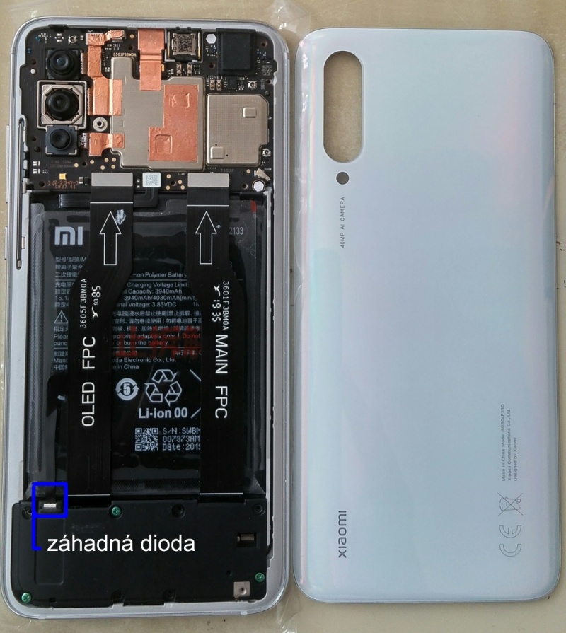

Zdravím, neporadil by prosím někdo? Spadl mi mobil na zem a prasklo v rohu sklo a od té doby tma, displej se nerozsvítí
Koupil jsem tedy nový originální displej za 1750 včetně rámečku a vše přeskládal. Vím byl drahý, ale mám v mobilu fotky co potřebuji dostat ven. Bohužel když podržím tlačítko pro zapnutí podržením, tak telefon zavibruje a hotovo, displej se vůbec nerozsvítí. Když podržím tlačítko pro zapnutí a současně volume down, tak mobil zavibruje a na zadní straně mobilu se rozsvítí na krátko modře dioda a nic. při odpojení baterky a zapojení zpět a zasunutí kabelu s napájením se ta sama dioda rožně zeleně. Ale stále tma, dokonce když byl na nabíječce, tak začal sám z ničeho nic hrát současně s vibrací jakoby budík, což jsem vypl tlačítkem pro zapnutí, ale displej se nerozsvítil.
Tak nevím, co ještě může být špatně.
Ta dioda je vzadu pod zadním krytem, tak odhaduji, že je to nějaká diagnostická dioda, co podle barvy ukazuje druh poruchy? K čemu slouží?

Jsi si jist ze za ty smesne prachy jsi poridil Amoled displej? Tyhle displeje byvaji drahe... Je mozne ze jsi koupil obyc LCD a s nim to proste nechodi. To ze to po padu zhaslo cele je bohuzel vlastnost oled displeju.

Aha, tak možná si na to Keemo kápl a to by mohlo sakra být ono.
Dokonce mi mobil teď jede, protože se dokola spouští asi budík s vibrací, takže je funkční, ale displej se nerozsvíti a je vyplej.
Koupil jsem tenhle a piše se tám OLED

Pokud nelzou a opravdu je to oled tak muze byt vadny nebo nekde je spatny kontakt... Skontroluj si vsecky konektory vedouci k displeji

Jo no, chapu, ze koupit jinej mobil by bylo asi cenove vyhodnejsi, ale mam tam fotky co potrebuju.
Konektory jsem kontroloval porad dokola a nic. Nevim mozna je fakt ten displej vadnej. Posilam mobil s koupenym displejem tam, kde jsem displej koupil at to proveri.

Už jsem odeslal tam , kde jsem koupil displej, že to omrknou a dají vědět co a jak. Prý ale displej je ORIGINAL dodávaný výrobcem Xiaomi (Service pack) a pravděpodobnost, že je displej nefunkční je velmi malá. Displej je testován celkem 3x než se dostane k zákazníkovi a na 99,9% je chyba někde jinde.
Tož uvidím. Doufám , že nedám další dvojku za opravu. Ale přece, když mobil šel zapnout a dokonce se spouštěl pořád budík s vibrací dokola, tak nebyl DEAD no. Divný.
