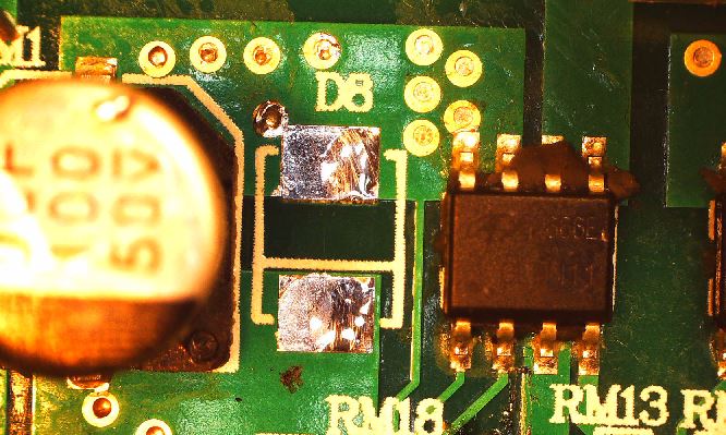

Co to je? Poradíte? typ?

nevidím označení katody, tak to nejspíš bude transil . . .
odkud to je ?
jakou to tam mělo funkci ?
když na tohle odpovíš, budeme moci odhadnout jaké to má mít parametry
a navrhnout co tam dát jako náhradu . . .

Je to paralelně v napájecí větvi motorů. Napětí je 28V z lionpacku
Bez tohoto to funguje. Ta věc je ve zkratu, způsobila i vypálení pojistky 12A v akupaku

Jednoznačně to bude transil. Myslím, že to prozkratování mají jako povinnost po zareagování na dlouhodobější přetížení, stejně jako varistory.
Ale je zde otázka proč se prorazil Sad Z mých zkušeností jsou to poměrně spolehlivé součástky, a bez důvodu neodcházejí ...
Někde tam na té desce, nebo na jiné v tom samém zařízení, není ještě jeden ten samý? Šlo by ho odpájet, změřit mu parametry a pak vybrat správnou náhradu, pokud by nebyl k sehnání originální typ podle označení.
