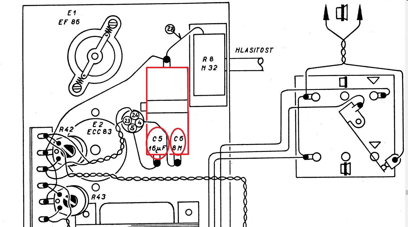

Vazbí ti to po napájení. Vyschlý některý filtrační elyt.
Příspěvky: 12583
PříspěvekZaslal: pá březen 24 2023, 7:27    Předmět: Citovat
jj elyt, nejspíš C5
 Velikost:  220.42 kB
 Zobrazeno:  110 krát

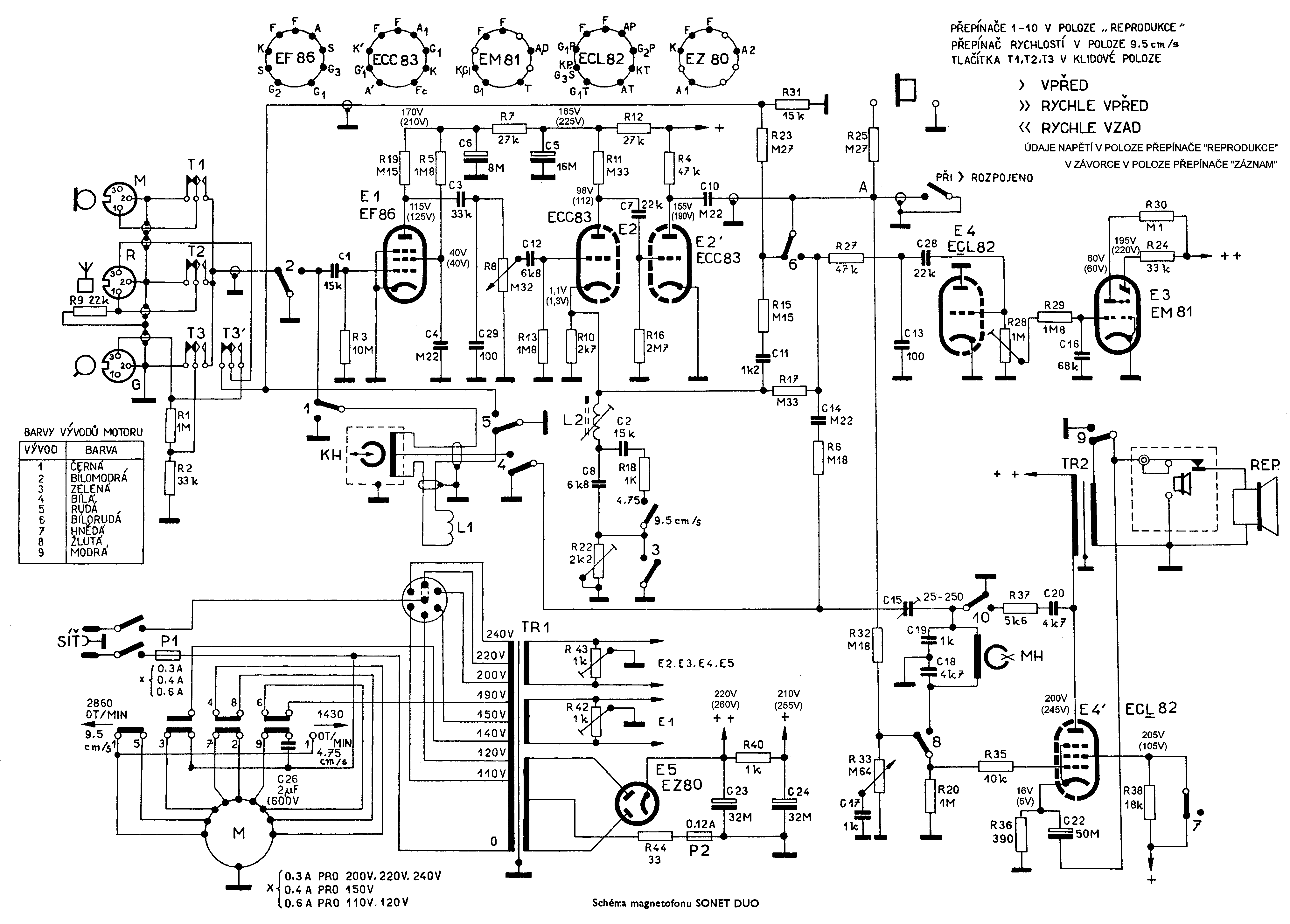

To bude pravděpodobně tohleto zapojení
 Velikost:  146.59 kB
 Zobrazeno:  234 krát
Příspěvky: 12583
PříspěvekZaslal: pá březen 24 2023, 21:20    Předmět: Citovat
jaký kondík jsi dal místo C7 ?
jaké napětí máš na R16 ??
a jaké napětí tam je, když vytáhneš tu ECC83 ?
