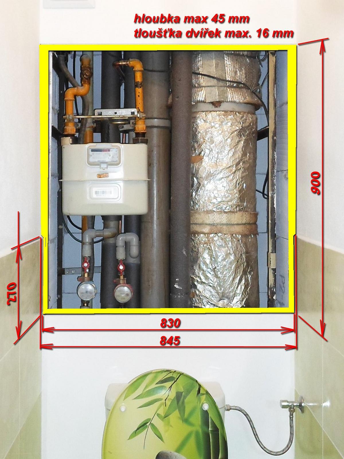

forbidden napsal(a):
...to se skládalo až na místě? Nebo jak jsi skříňku dostal skrz futra, když je odezdi ke zdi?
Původně jsem chtěl skříňku složit až na místě, ale truhlář mi to rozmluvil, že má lepší nápad, a taky měl.
Však jsem to tam taky napsal(a):
Skříňka jsou vlastně dvě skříňky (z toho jedna falešná) spojené navzájem dvěma nábytkovými svorníky a do ytongových boků jsou chycené vždy dvěma vruty v hmoždinkách. Čili stačí 4 šrouby vyndat a jde půlka skříňky, na druhou půlskříňku stačí vyndat zbylé dva...
Tím "jde půlka skříňky" jsem myslel, že jde vytáhnout k sobě a někam odložit. Neupadne, protože ji zespoda podpírá rám sádrokartonu.
Na fotce jsem tu rovinu musel vyznačit, ten truhlář byl tak profík, že není tu spáru ani vidět, jak jsou ty skříňky přesné. Ale je tam, přesně svisle prostředkem.
Skříňky jsem napřed stáhl k sobě na rovné podlaze svěrkami a svrtal je navzájem. Pak jsem je jednotlivě usadil do okna a stáhl k sobě, načež jsem to celé srovnal na přesah 45 mm do stoupačky (měřeno od roviny sádrokartonu), pak si označil díry v ytongu, skříňky zase rozpojil a vyndal, instaloval jsem hmoždinky a dál už to šlo samo.
Ty distanční lišty tl. 8 mm po stranách mám proto, aby se bočnice měly oč opřít a neprohnuly se dotažením šroubů do hmoždinek, protože tak vysoko už nemám obklady. Stačí chytit vruty, natlačit k nim lišty na doraz a vruty dotáhnout. Fertig. Sice jsem lišty schoval silikonakrylem, ale nutné to nebylo.
A nakonec se pověsí dvířka.
Přibaluji výkres, který jsem dal truhláři. Sice si to přeměřil svým metrem, ale sedí to na milimetr.

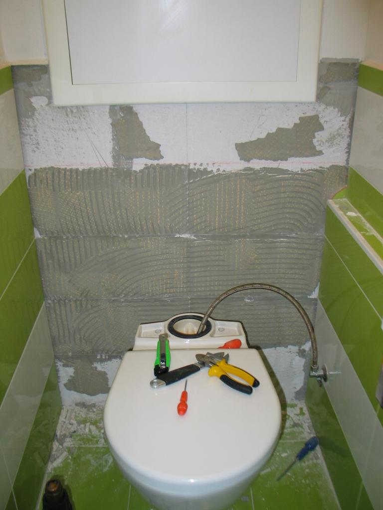

Termin sa pomaly blizi, tak som sa do toho pustil. Ram dvierok bol upevneny dvoma skrutkami priamo do ytongu a po okraji prilepeny silikonom. Na spodnej strane este sparovackou k prvemu radu kachliciek. Sparovacka bola uz od ramu oddelena, takze sa dala vyskrabat/vylamat bez problemov (robim to malym skrutkovacom). Takze dvierka islo von jednoducho.
Prve dve male kachlicky (listela) sa podarilo vybrat bez problemov. Jedna isla sama, druhu som nahrieval teplovzdusnou pistolou a jemne podpacil velkym skrutkovacocm. Podobne som uvolnil prvu velku kachlicku, ale v kute este drzi sparovacka, blbo sa to tam vyskrabuje.
Pokracovanie nabuduce.

PříspěvekZaslal: pá březen 17 2023, 20:08    Předmět: Citovat
Na sparovacku pomaha prilozit ten maly skrutkovac a poklepavat rukovatou vacsieho skrutkovaca.
Prve dve velke kachlicky som uspesne vybral. Nahrieval som a po pristupnych okrajoch jemne pacil vacsim skrutkovacom.
Zajtra pojde dolu nadrzka, aby som sa dostal k dalsim.

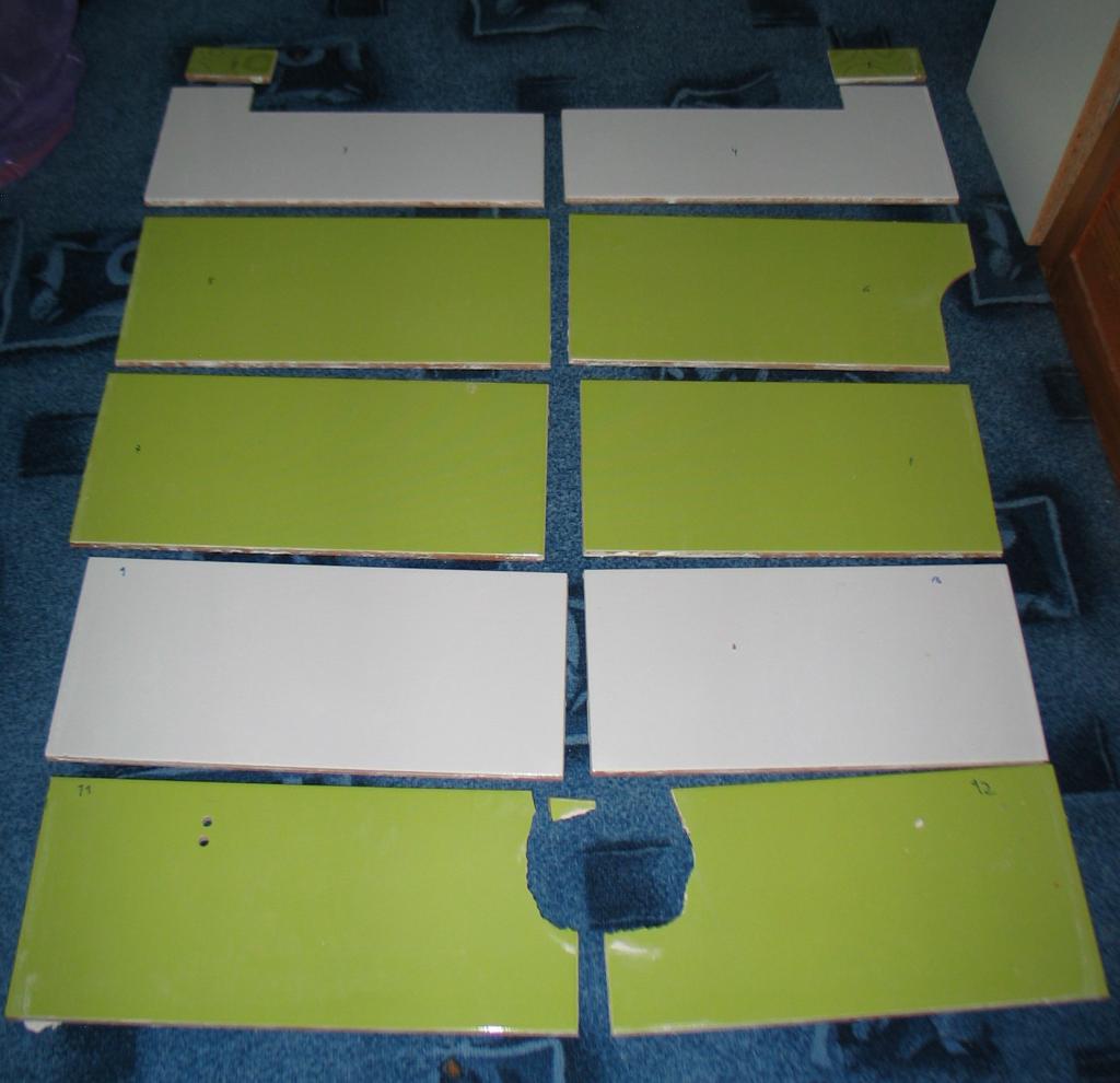

Tak je to dolu. Ulomil sa len roh jednej (velka zelena vpravo hore), kde sa to nedalo poriadne vyskrabat. A este kusok lavej dolnej nad zachodovou rurou, ale tam to vobec nebude vidiet. V tejto su aj vyvrtane dve diery, lebo tam bol upevneny drziak hajzlovej kefy. Jednu hmozdinku sa mi podarilo vytrhnut, druhu som musel odvrtat.
Niektore isli krasne takmer bez lepidla, na niektorych zostalo dost a na spodnych aj kusy ytongu.

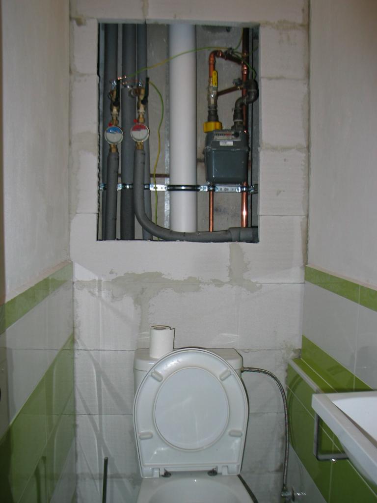

Ytong uz je vyburany a stupacky sa menia. Bolo to z 5cm tvarnic.
Ked to dokoncia, tak to asi postavim sam. Bude to rychlejsie a jednoduchsie ako zhananie murara na postavenie 2m² steny. Aj ked som to nikdy nerobil.
Příspěvky: 36899
PříspěvekZaslal: so duben 08 2023, 21:54    Předmět: Citovat
Dalo to asi 8 hodin prace (s pomocnikom). Ked sa IT uplne skurvi, tak mozem robit murara Very Happy
