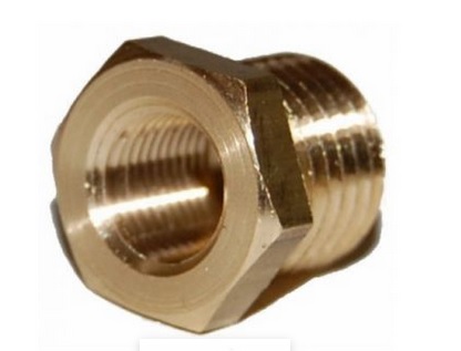

Řeším, kde sehnat redukci na potrubí pro připojení snímače vakua.
Snímač má vnější šroubení 1/8" NPT. Příprava na potrubí končí mosaznou fitinkou s vnitřním závitem 1/2" (G?). Typ závitu asi trubkový G (?).
Jde to koupit nebo musím vyříznout závit NPT 1/8" do zátky 1/2"? Ten závitník jde sehnat?

Šlo by to vyskladať z niekoľkých redukcií, ak by si zašiel do nejakej predajne, kde majú komponenty na hydrauliku, a vysvetlil čo potrebuješ, tak by ti poradili.
Ak by si išiel cestou rezania závitu do zátky, tak bude stačiť aj obyčajný Gčkový závitník.

niečo takéto ? https://race-shop.sk/adaptery-na-montaz-senzorov/1321-zavitova-redukcia-1-8-npt-na-pridavny-senzor.html

Díky všem. Lze tedy předpokládat, že závity NPT a G/R jdou navzájem zaměnit?

Oficialne je zamenovat nelze. Ale treba u 1/8" jsou rozmery tak blizko, ze to tam narves.
https://en.wikipedia.org/wiki/National_pipe_thread
https://en.wikipedia.org/wiki/British_Standard_Pipe

Nelze
https://www.kompresory-vzduchotechnika.cz/redukce-vnitrni-npt-vnejsi-zavit-g1-8-npt1-8-/
https://www.technicke-soucasti.cz/slovnik/zavit-trubkovy-g/
https://www.technicke-soucasti.cz/slovnik/zavit-trubkovy-npt/

Tak NPT do G (trubkového) podle profíků nepůjde. Je to třeba poskládat.

NPT je kuželový závit a do Gčkového půjde, ale jen pár závitů. Setkávám se s tím poměrně často u kalibračních pump a tlakoměrů z US a UK.
Pokud je to provizorní řešení a pořádně to napakuješ třeba Loctitem, tak to na vakuum bude bez problémů fungovat. Profesionální řešení to ale není. Cool
Tady kdyžtak budou mít určitě redukci, akorát se Ti možná nebude líbit cena https://www.ventile.cz/

jj. Je to do stroje ve firmě.
NTP má jiný úhel rozšiřování než G. Obchodníci tvrdí, že to do sebe nepůjde a doporučili redukci poskládanou ze dvou redukcí. Dohromady asi 1k5 Kc.
Na doma bych to byl zkusil po tvém.
