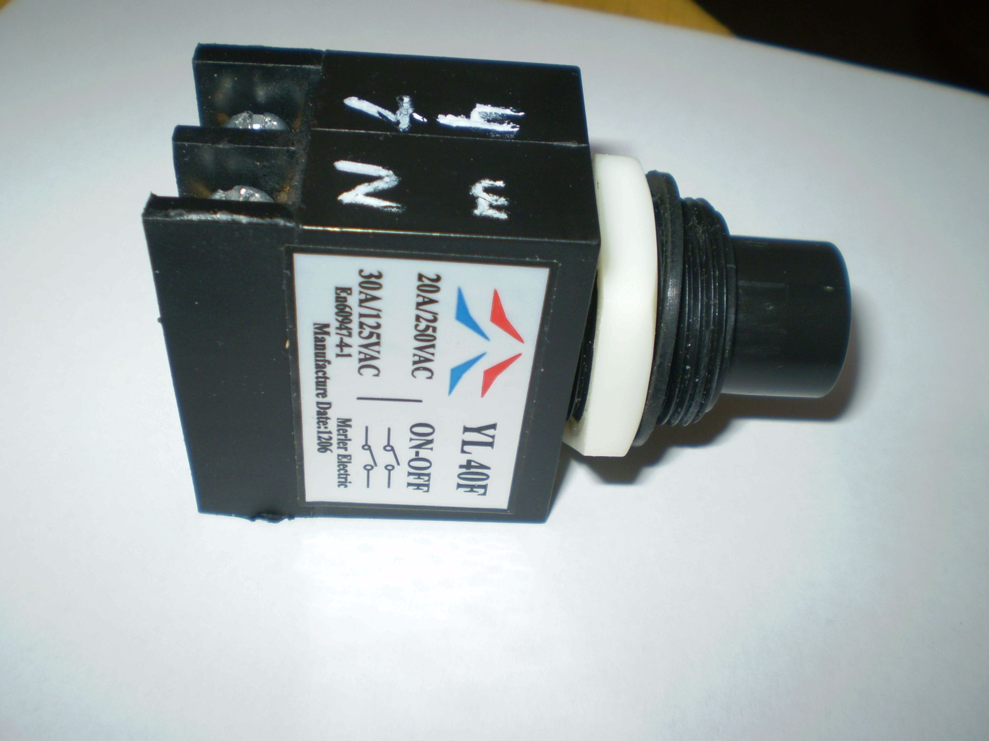

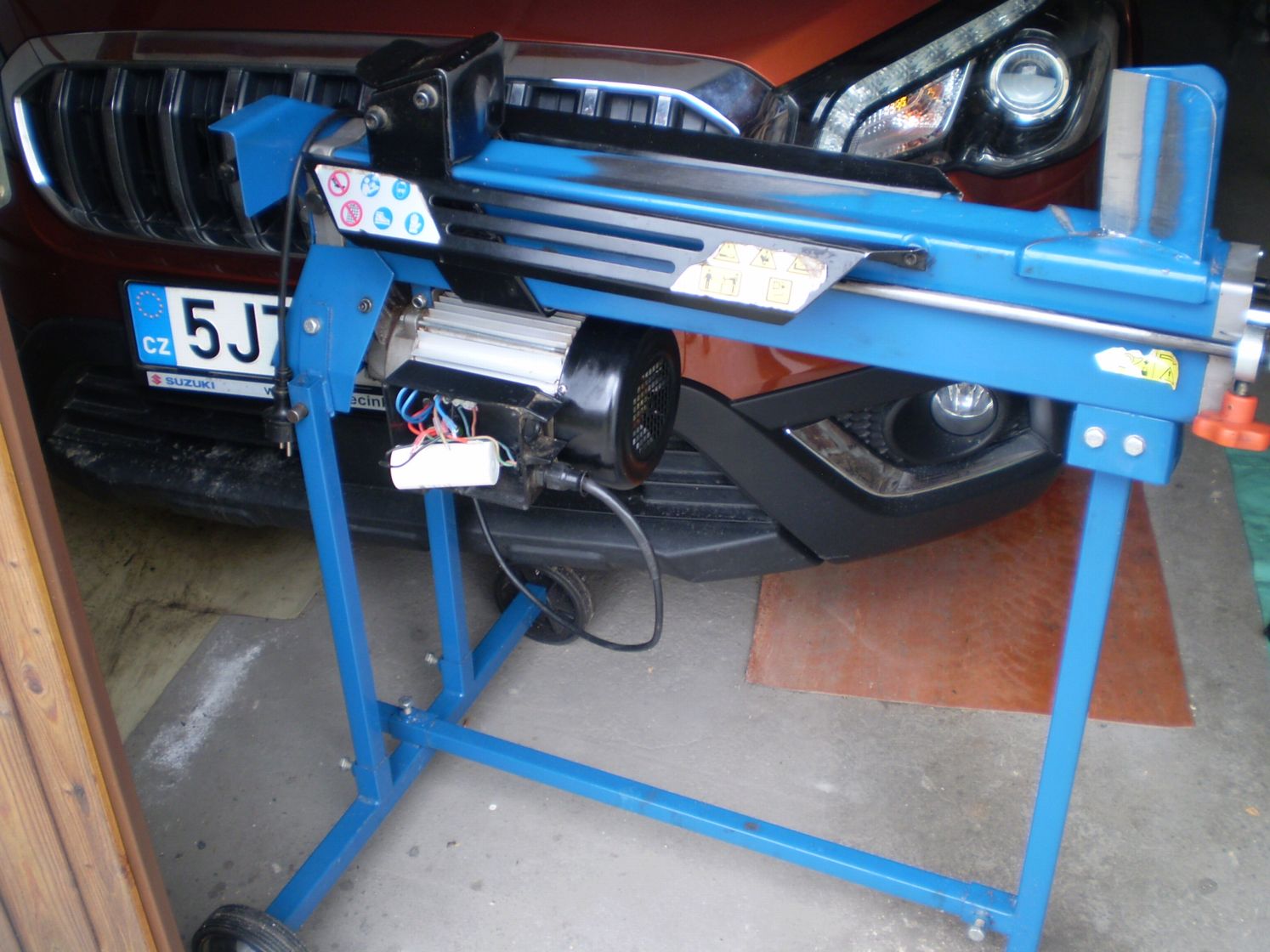

Tato štípačka "oslavila" desetileté výročí s cca 150 kubíky poštípaného dřeva. Vloni jsem řešil ojetou vrtuli větráku motoru , provizorní oprava vydržela i letošních cca 10 kubíků, tak to zatím nechám, jinak jela bez vady. Ale letos ke konci štípání se "pokazil " hlavní vypínač , dá se někde v cizině koupit odhaduji celkem za cca 1000,- Kč , kdyby někdo náhodou věděl , kde u nás doma za rozumnou cenu třeba podobný , informaci uvítám. Je to ale dvoupolový mikrospínač 20A/250V, motor má 2150 W jmenovitých a pomocné vinutí je přes kond 30 uF , takže to dostává dost velký záhul při vypínání a zapínání.
Uvažuji ještě nad variantou úpravy na jednoruční ovládání , kde bych spojil mechanicky nějaký koncák s venkovním krytím s pákou spuštění čerpadla, protože normy jsou sice jasné, ale po těch cca 10 kubících jsem hrbatý a mám oteklý ukazováček od mačkání tlačítka spínače . Koncáky
s venkovním krytím by byly za rozumnou cenu v Hadexu , ale na max 5A/250V , to by asi brzo oblouky uhořelo. Potřeboval bych doporučit nějaké relé popř. malý stykač s cívkou na 230V , který by ten motor 2,15kW s častým vyp/zap dlouhodobě zvládl . nemám s tím žádnou provozní zkušenost , jaké kontakty to musí mít, aby to pár let (odhadem
10 tis. zap/vyp) bez problémů fungovalo . Díky za radu .

Ivan_01
Založen: Sep 15, 2018
Příspěvky: 1408
Bydliště: BB SK
PříspěvekZaslal: út březen 21 2023, 15:27    Předmět: Citovat
rodičia majú presne túto štiepačku a tesne po skončení záruky odišiel spínač tak, že sa odlomil pri začiatku závitu. Nahradil som ho obyčajným nástenným 10A zvončekovým vypínačom č.8 a funguje už asi 6 rok. A nemusíš používať obidve ruky. Ešte lepšie by možno bolo použitie nožného spínača s ochrannou klenbou.

Mám podobnou štípačku a dost mi při práci vadí to neustálé nucené zapínání a vypínání motoru. Nezkoušel jste někdo upravit hydraulický rozvaděč, aby se pístnice vracela i za chodu čerpadla? Já sem to ještě rozebrané neměl, tak nevím jak náročné by to bylo.
Lepší bylo starší provedení těchto štípaček, které měly dvě páčky rozvaděče a motor mohl běžet stále. Takovou má jeden známý, ty dvě páčky spojil a ovládá je páčkou jednou, nemusí zapínat a vypínat motor a k ovládání mu stačí jedna ruka.

Než jsem si koupil svoji štípačku půjčoval jsem si od kámoše svislou s dvouručníma klepetama. Kámoš to měl předělaný na jednoručku, z druhýho klepeta viselo dolů lano na nožní "šlapku". Smile Makalo to asi tak o 50% ruchlejc.

Ještě k příspěvku výše - provoz motoru trvalý. To jde tak v zimě, malé štípačky kolem 2,2 kW mají obvykle předepsán provozní režim S3 40% ,
tj. nejsou stavěny na trvalý provoz a motor se přehřívá . Uvnitř vinutí motoru je sice tepelná pojistka, ale nevratná a nechtěl bych se k ní dostávat- musí se rozebrat tlaková olejová část , olej vypustit a pak to celé
na ten tlakový olej zase utěsnit Sad .
Problém toho spínače spočívá v tom, že musí mít pro režim s indukční zátěží AC3 povolený proud přes 10A/250V ac , což běžný spínač , relé, malý stykač ap. splňují velmi těžko , obvykle musí mít jm.proud pro 250V ac 20 - 30A nejméně , a takové prostorově umístitelné do krabice na štípačce moc běžné nejsou resp. já je nenašel .
bu2520
Založen: Jul 16, 2007
Příspěvky: 4799
Bydliště: u HK
PříspěvekZaslal: čt březen 23 2023, 7:48    Předmět: Citovat
možná bych zkusil firmu DESKO dělají docela robustní vypínače, třeba by našli něco vyhovujícího. Já řešil podobný spínač do stolní vrtačky, sice jsem musel předělat díru na hranatou. Ale už tam funguje přes deset let.
