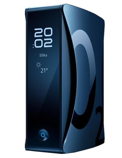

milin
Založen: Sep 23, 2005
Příspěvky: 766
Bydliště: SM
PříspěvekZaslal: st březen 15 2023, 21:47    Předmět: Citovat
modem O2 box smsrt.
keemo
Založen: Sep 10, 2007
Příspěvky: 5435
Bydliště: Ostrava, Bratislava
PříspěvekZaslal: st březen 15 2023, 21:51    Předmět: Citovat
jo, tohle je na montaz pod strop uplne ideal... je to urcene do obyvaku...

Zcela jednoduše to vyřeší malá polička na 1 hmoždinku pod stropem. Ten modem/router zas tolik neváží. Některý modemy/routery mají na spodku už předem vytvořený díry, za který jdou po "položení na bok" pověsit na svislou plochu, ze který čouhá jeden nebo dva hřebíky/vruty, ty se obejdou i bez poličky ... Je to jako pověsit hodiny na zeď, jen se prostě ten hřebík/šroubek/háček navrtá vejš pod strop ...

Ten modem ma nejspis anteny po stranach a do stran vyzaruje, je to delany do pokoje a na vysku.
5GHz wifi bude mit pres strop vysoky bit error rate, takze pokud nejsou vysoky naroky na propustnost, tak pouzivat 2.4GHz. Idealni je, co pise dracekvo, jedno AP nahoru, druhy dolu a snizit vykon, nebo mesh.
