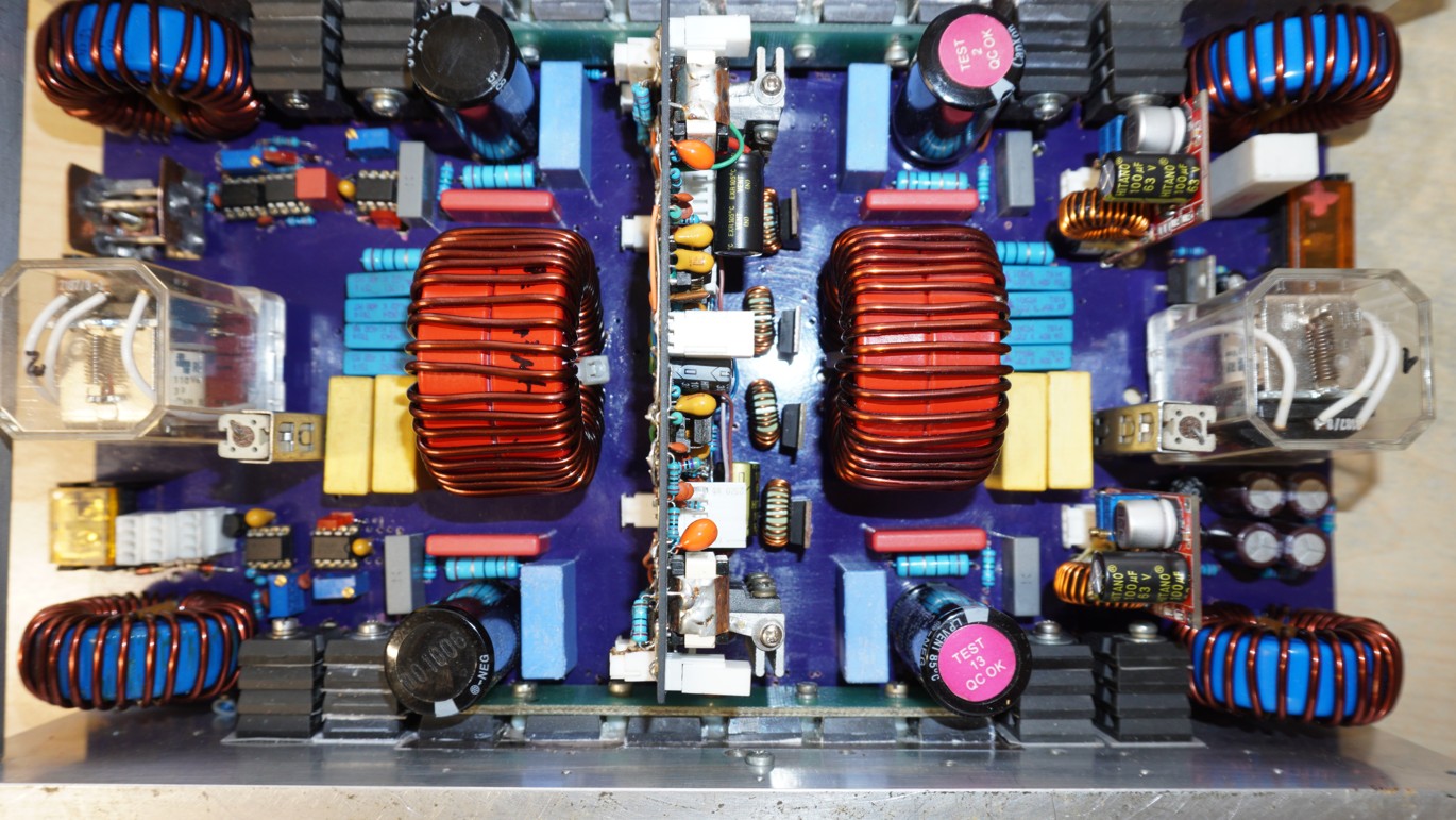

Tak jsem to rozchodil, a drží to i s IRF740. A moc to netopí. Honím s tím dvě 300W déčka do můstku, s umělou zátěží 8Ω. Napětí nepadá ani při limitaci.
Ale na hranici limitace ten zdroj začne vydávat hodně divnej zvuk. To se mi moc nezdá. Když jsem v minulosti někde použil slabý zdroj, tak v zátěži prostě spadlo výstupní napětí, ale tohle jsem ještě neviděl (resp. neslyšel). Která součástka to může dělat? Nezkusí mi někdo poradit?
Nahrál jsem to s telefonem těsně z toho zdroje, tady je ukázka:
https://www.youtube.com/watch?v=v6piCnJP96c
Díky za pomoc.

To vypadá jako zvuk, když teče proud zemní smyčkou a je ovlivněn budič zdroje. To je potřeba bud zapojit korektně, co se týká vodičů kde teče proud a napájení řídícího obvodu, aby nevznikal rozdíl potenciálů a ověřit to na odporové zátěži. Taky je potřeba oddělit polomosty od sebe tlumivkama od zdroje a může to způsobovat i malá kapacita na primární straně.
Když vezmeš osciloskop, zjistíš, že tam všude běhá 400kHz od zesilovače a 50kHz od zdroje značných amplitud a na kusu drátu je několik voltů, tohle samo škodlivé není, protože zesilovač je dolní propust a navzájem se to neovlivnuje, ale nesmí se to dít ve zdroji v jeho řídícím obvodu.
Zde jsem ty přetoky nízkofrekvenčního proudu vyřešil filtry stejnosměrného meziobvodu, na modrých jádrech jsou tlumivky s kondy, které oddělují polomosty od sebe a od zdroje, protože jinak je zdroj vidí a tím je vidí i jeho ZV. Vysokofrekvenční škodlivé nejsou, protože spínací kmitočet zdroje je o řád nižší, než spínací kmitočet zesilovače. Zesilovače jsou čtyřkvadrantové zdroje(měniče) s tím je třeba počítat. Chová se to jinak než AB zesilovače, které jsou jen spotřebič.
Takhle napájecí zdroj nevidí nic.
