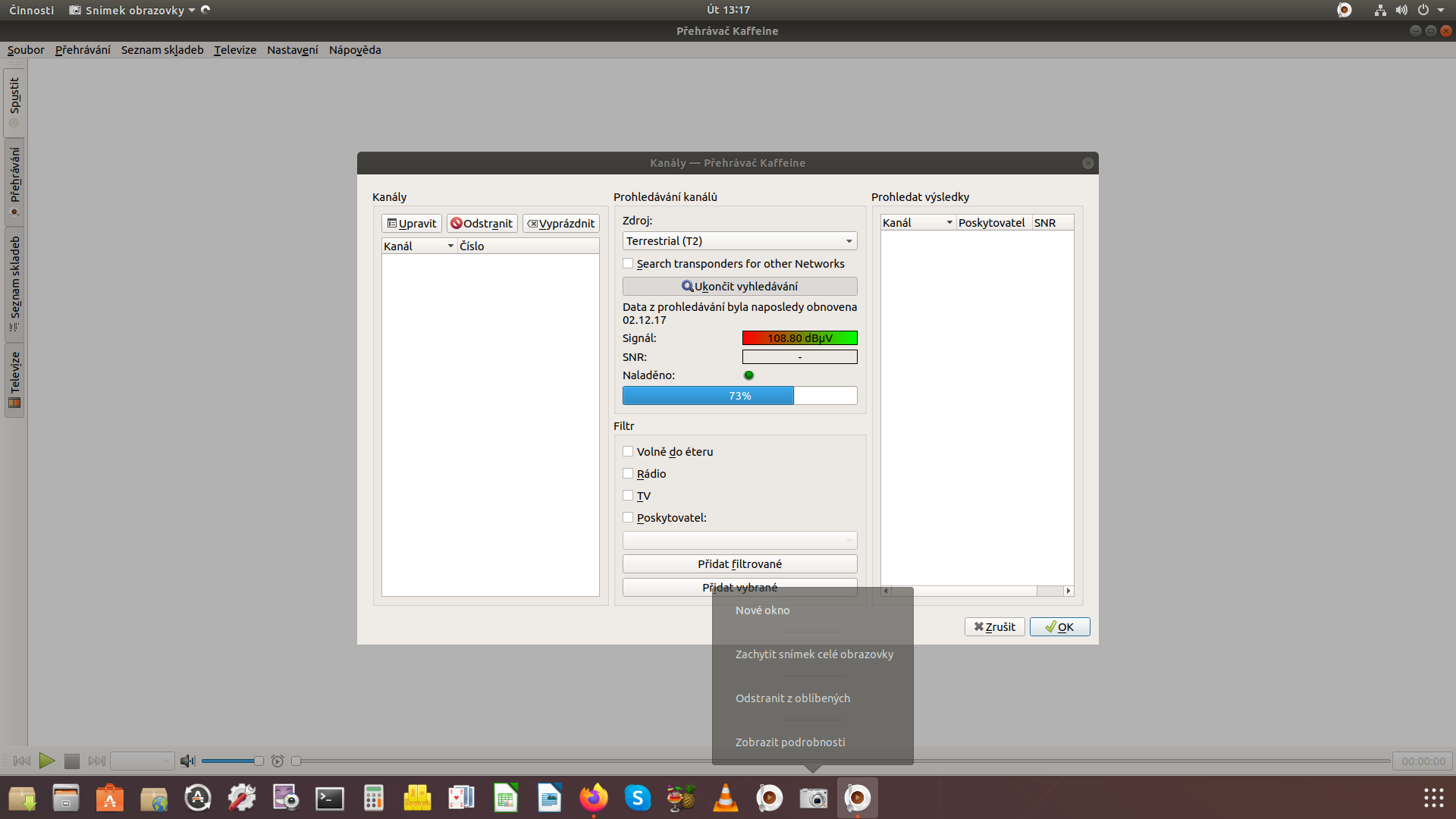

Ten známý má tuner stejný, zkoušeli jsme to prohodit - můj na jeho přístroj a jeho na můj a je to naprosto stejné, můj u něj funguje a u jeho u mne ne. Chyba v tunerech asi není. zkusil jsem se vrátit ke starému Ubuntu 20.04 ještě k 18.04, ale nepomohlo to, Kaffeine prostě neladí-viz obrázek. Tak mne ještě napadlo - v poli Signál to u mne ukazuje mnohem silnější signál - nemůže být tuner "přebuzený"? Zesilovač signálu je na anténě a je napájen přes anténní svod.

Skus použit utmovy članok.Pripadne nahrad zosilovač simetrizačnym členom.

Tady jsem se už ptal na anténu.
Pokud se ty tunery chovají po přehození stejně, tak by měl být problém jen na místě, kde nefunguje ani jeden. Ještě by chtělo vyzkoušet váš notebook u známého, nebo jako anténu vyzkoušet mini-pendrek, který se někdy dodává.

Tak jsem konečně uspěl, Kaffeine vyhledává kanály. Ale neptejte se mne, jak se mi to povedlo sám to nevím. vyhledával jsem na internetu různé postupy, jak do jádra dostat firmvare D 6.1,13 a v něm je ovladač pro Evolveo sigma T2 - Silicon Labs Si2168-D60, zkoušrl jsem je a najednou koukám - ono to hledá.Lámal jsem si s tím hlavu dvě noci. Dík vám za trpělivost se mnou - laikem.

V tom je právě zakopaný pes. Já jako laik jsem postupně zkoušel několik postupů jak dostat do jádra ovladač a po restartu jsem zjistil, že Kaffeine funguje. Jedná se o ovladač Silicon Labs Si2168-D60 (obraz) a Silicon Labs Si2141-A10 (zvuk)

Ale prd, Si2168 je demodulator a Si2141 je čip v tuneru a firmwary budou součástí nainstalovaného desktopu Ubuntu 20.04 + 22.04, ale kontrolovat se mi to nechce. Vždyť i ty firmwary se tak jmenují, dvb-demod-si2168-d60-01.fw + dvb-tuner-si2141-a10-01.fw.
Myslel jsem, že jste stáhl nějaké jiné firmwary a v systému je nahradil.
