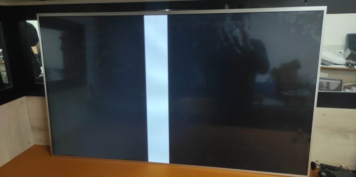

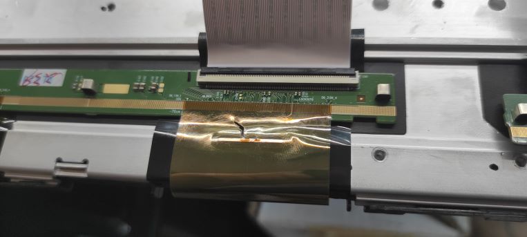

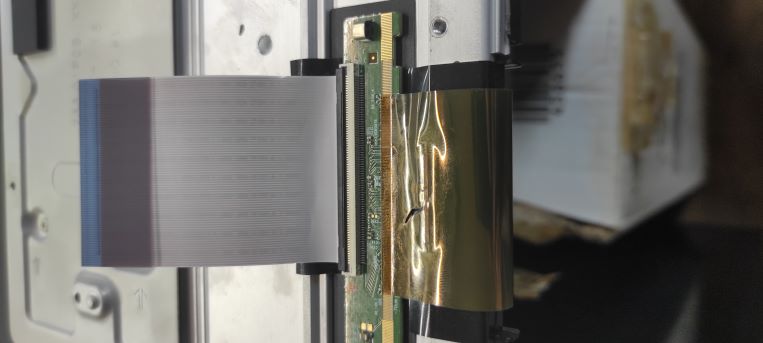

pozdravujem,
po oprave televizora kde bolo podsvietenie pokazene sa mi pravdepodobne podarilo zle zapojiť flex k panelu (na krivo) a na panely zhorel flex, momentalne zobrazuje panel takto, že cez obrazovku je biely pas (akurat na tom miestie kde je prepaleny flex ale ostatok je aj tak čierny), je to opravitelne niekde alebo ake su moznosti?

PříspěvekZaslal: út březen 14 2023, 10:04    Předmět: Citovat
Vyhodit.

PříspěvekZaslal: út březen 14 2023, 10:19    Předmět: Citovat
v princípe je opraviteľné všetko, záleží ale od toho, či sa oprava oplatí. V tvojom prípade je oprava možná len výmenou celého displeja, čo pravdepodobne nezaplatíš. Cenníková cena podobného 55" displeja od Sonyho je cca 720Eur bez DPH.

PříspěvekZaslal: út březen 14 2023, 11:44    Předmět: Citovat
Múže experimentovat a nažehlit tam nový driver

PříspěvekZaslal: út březen 14 2023, 12:54    Předmět: Citovat
napríklad z rovnakého, ale rozbitého panela. Ale vzhľadom na to, že zvyšok obrazu je čierny, bude tam poškodené ešte niečo iné, napríklad procesorová doska...

PříspěvekZaslal: út březen 14 2023, 16:15    Předmět: Citovat
No mohlo to odpálit pojistku na T-coně..a ano,třeba z prasklého displeje...pak až vyhodit..a to nasere opravit podsvit a takto tu celou práci zahodit svou chybičkou
