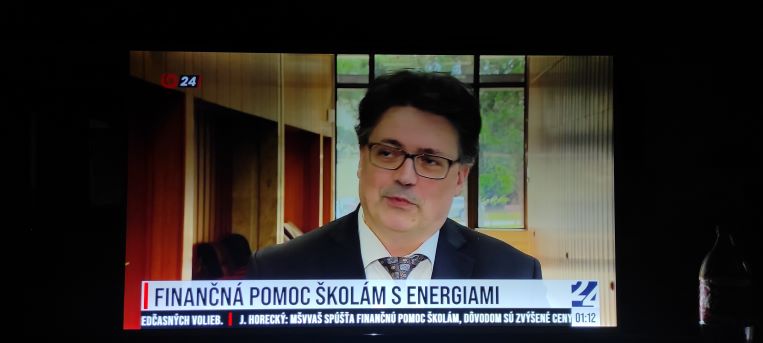

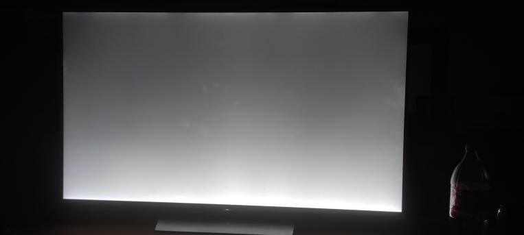

Pozdravujem
Na danom televzore odišlo podsvietenie, vymenil som ho a funguje už, len obraz nieje dobre podsvietený, na spodku normalne svetli no smerom hore je tmavšie podsvietenie. Bude niečo zle poskladane alebo je ešte niekde inde chyba?

PříspěvekZaslal: čt březen 02 2023, 8:37    Předmět: Citovat
Ano, pravdepodobne si otocil plexisklovu cast. Kedze je tam edge podsvietenie, na spodnu stranu by to malo odrazat menej svetla ako na hornu.

PříspěvekZaslal: čt březen 02 2023, 10:21    Předmět: Citovat
Tie jednotlivé fólie zvyknú mať "zámky" práve proti nesprávnemu otočeniu. Sú to spravidla zárezy po obvode a sú na všetkých dieloch na rovnakom mieste...
len to chce poskladať ich v správnom poradí....

PříspěvekZaslal: út březen 14 2023, 9:41    Předmět: Citovat
plexisklo bolo naopak, po preskladani podsvietenie svieti normalne, diky
