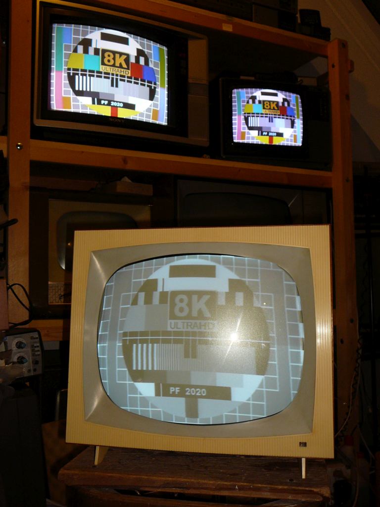

radioelectrum
Založen: Nov 11, 2011
Příspěvky: 2291
Bydliště: Oslavany
PříspěvekZaslal: po březen 13 2023, 9:35    Předmět: Citovat
jezevec napsal(a):
Chyba je u tebe, že se díváš na Novu...
přesně tak, kdo se dívá na monoskop vysílaný z vlastní flešky tak nemá problémy.
 Velikost:  109.53 kB
 Zobrazeno:  152 krát
Příspěvky: 8626
PříspěvekZaslal: po březen 13 2023, 9:55    Předmět: Citovat
Pošli mi ten program. Dík Very Happy
