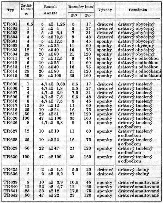

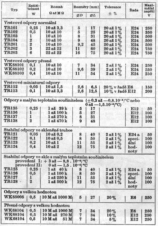

Zdravím Vás! Prosím o určení rezistoru s označením TR 116. Nevím jakou má zatížitelnost. Na Googlu jsem vyštrachal tyhle dvě tabulky ale za boha ne zjistit ty chybějící, například TR 100, TR 116 atd.
Za případné odpovědi děkuji!

A ještě druhá tabulka

TR116 byly vrstvový uhlíky 1W.
TR100 byly vrstvový uhlíky 0,125W.

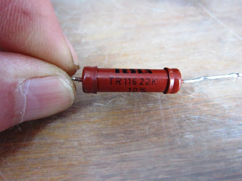

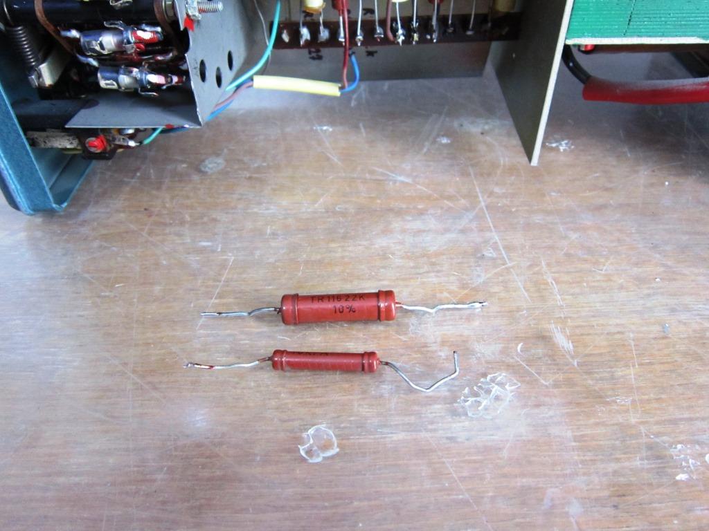

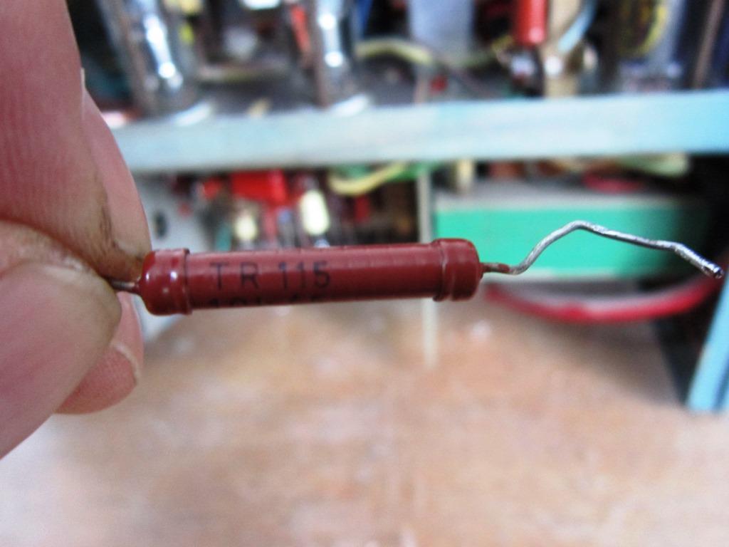

Aha. To jsem blbě pochopil. Very Happy Tak tady jsou fotky odpůrků. Dávám dohromady BM370 tak jsem tam na ně narazil. Kdyby někdo měl nějaké doplnění těchto tabulek o chybějící typy tak bych poprosil. Jo a ta kniha je také z roku 1961. Jako já. Děkuji a zdravím! Razz

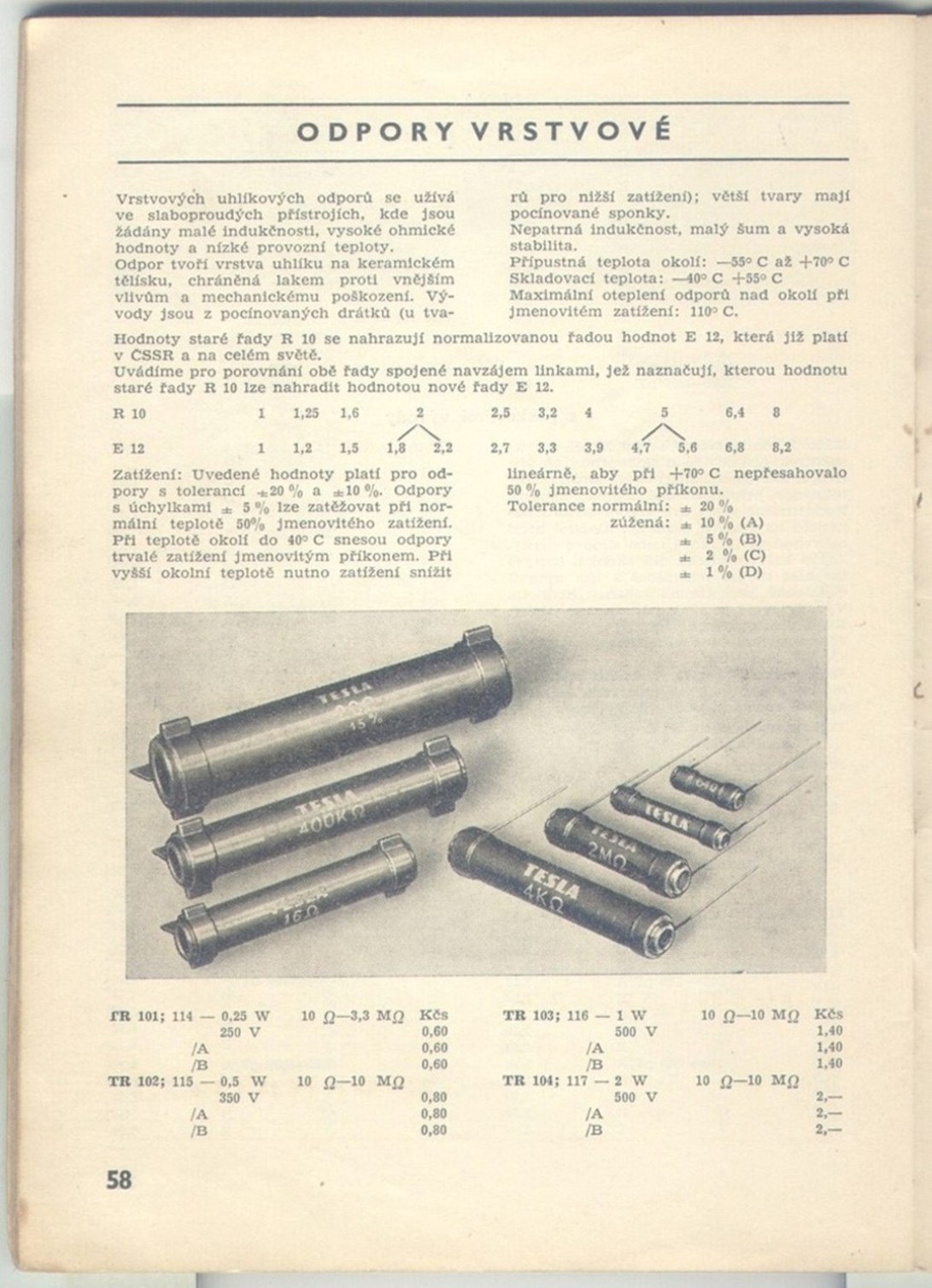

115 by měl být půl wattu
TR112 0,05W
TR113 0,1W
TR114 0,25W
TR115 0,5W
TR116 1W

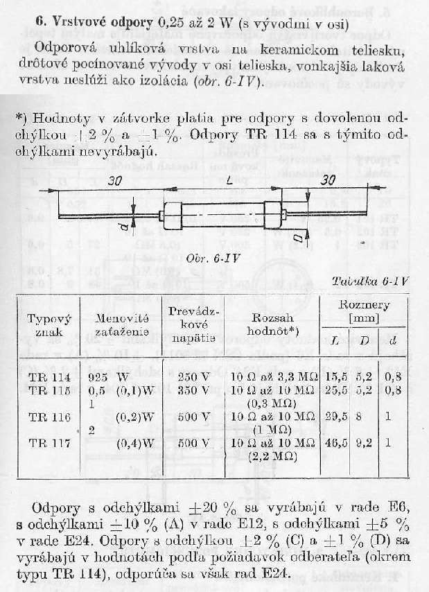

TR 115, 116

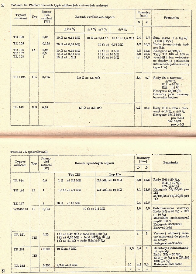

Tady máte i ten stovkový typ
