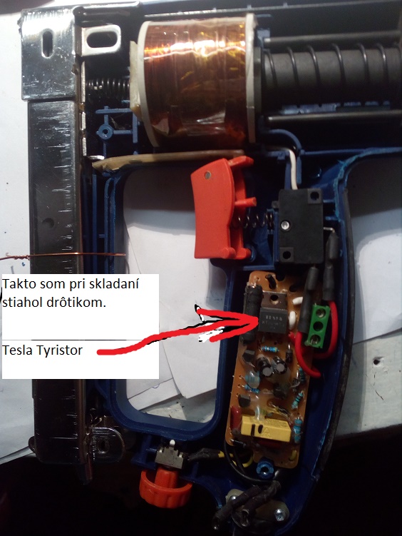

Pomozte mi s nahradov za tento Tyristor zo zasob Tesly.Mam plno tychto suc.a nahradu by dlho hladal.Potrebujem oprvit jednu vec co najskor,dik
It(av) 7,5A I TSM 100A .V drm 500
Je to zosivacka,spinkovacka Asist AE6S12i
Ak ju mate ,mozete zmerat sirku tych spiniek,lebo v navode je napisana sirka 1,2mm ale neverim tomu,lebo pliesok o hrubke 1,2mm sa do medzery kadial tie spinky idu volne nezmesti,iba nasilu!Nikde sa neda zistit ani typ čislo.Objednat sa daju,ale nekupim 1,2mma potom mi to bude na how-no.

Elektr.ovlada iba tutu cievku tej zosivacky.nie jeto regulacia pre motorcek, ako sa jurajmojzis pomylil.Ide tam o blesku-rychle pritiahnute jadra cievky.Ak napisete ze tento ...... teslacky mozem skusit tak vyskusam.keby to nevyslo,neva,nic sa nedeje,znovu opravim.dik pani za pomoc,ja sa v tom orientovat neviem!

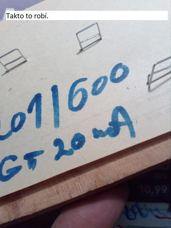

Dal som ten KT201 s 20mA Igt.dik pani este raz obzvlast tebe jurajmojzis,si tu asi novy,ale snazis sa!Robi to ale neviem preco takto na how-no aj do jedlovej dosky.viete kde moze byt problem?Slabo vystreli?
Raz vystreli a dve účka vyletia nerovnomerne.Nemal som cas to zistovatTie kramlicky som kupil ake mali,ake tam boli neviem dlhe.Zajtra dam typ tej zosivacky.

No tak pre ovladanie toho elektromagnetu bude KT201 bohate stacit.Idealne vsak na 600V-KT 201/600.Poradie vyvodov je rovnake ako BT151 ,takze ziadne krutenie,prepajanie.
Samozrejme mozes pouzit aj starsi typ KT206/600,ten vsak ma inac zapojene vyvody (G je v strede) a budes to musiet prepojit kuskom drotu.
Na hore spominany KT708 zabudni,ma 10 nasobne vacsi prud Ig a ani ho tam nezmestis-je vo velkom plechovom puzdre.

Robil som tieto bazmeky viac kusov kde neaka el.suc.odisla.
Problem ze vystrelilo dve spinky je v tom ,zesom dal hruhe 0,8mm a terba min 1mm.V navode je napisane 1,2mm ale ked som skusal strcit kusok plechu miesto spinky tak tam 1,2mm neslo len tazko.Cislo tych origos spiniek nikde neviem najst.V obchode mi to neotvoria aby som to zmeral na hdrubku-,v navode neni zase cislo podla ktoreho to kupit! Tie co som skusal a boli zle mali typove cislo 0332/0,8mm.
