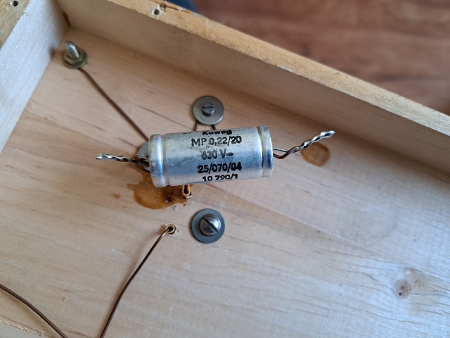

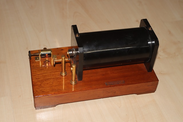

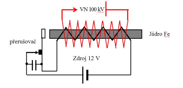

Restauruji historický Ruhmkorffův induktor. Dal jsem dohromady exteriér, přístroj měl rozpadlou tu dřevěnou bedničku. Potřebuji ale poradit s vnitřním zapojením. Paralelně k Wagnerovu kladívku má být zapojen kondenzátor, v mém přístroji chybí. Dá se nějak odvodit, jaký kondenzátor tam patří? Kapacita, provedení, napěťová odolnost... V přístroji novější produkce z DDR jsem našel kondenzátor předpokládám 220 nF/630 V metalizovaný papír(?).

První stovky nF korespondují s kapacitami používanými v klasickém zapalování s kladívkem, kde je funkce kondíku stejná. Pro dosažení maximálního výstupního napětí by to chtělo stejně vyzkoušet těch kapacit několik různých.
Příspěvky: 33956
PříspěvekZaslal: st březen 08 2023, 23:47    Předmět: Citovat
V podstatě to je rezonanční kapacita, kterou to dolaďuješ podobně jako Teslák. Základní kmitočet řešíš šroubkem na pružným kontaktu, kdy to bzučí s nejvyšším kmitočtem a pak to doladíš do elektrický rezonance tím kondíkem - a jak už padlo vejš, připrav si jich víc s menší kapacitou a co nejvyšším provozním napětím, klidně i vyšším než těch 630V (1kV nebo klidně i víc, co seženeš) - a s kapacitou po cca 50 - 100nF a postupně je připojuj k tomu primáru a měř co to spáchá na sekundáru. Přijehorším to jde orientačně poznat i pomocí dýlky jisker, který přeskočí na nastavitelným jiskřišti ...

Tak samozřejmě výstup z Ruhmkorffa jedině vn-sondou, pokud bych nějakou měl. Rozhodně nestojím o příležitost chytat se toho rukama, ale nejvyšší "narezonovaný" napětí bys měl bejt schopnej naměřit i měřákem měřícím nějaký 2-3kV - PARALELNĚ NA TOM REZONANČNÍM KONDÍKU. Určitě s co nejvyšším možným vstupním odporem, abys ten oscilační obvod ještě víc nezatlumil, ale poznat kolik nanofarátů je málo, kolik dost a kolik už moc by tím jít poznat mělo. Zas to nejsou žádný THz, abys to fatálně rozladil i jen křivým pohledem, neřkuli přiblížením ruky, takže bych nejdřív opatrně změřil, kolik se tam indukuje jen při vibračním chodu bez kondíku, jednoduchou špičkovou sondou - nějakou rychlou Si diodou ze starýho TV zdroje, BYW52 mě napadá jen tak z voleje, možná bude lepší jiná s vyšším závěrem, za ni 1nF/1kV kondík směrem k "zemi" - a měřit, budou to desítky až menší stovky voltů. No a pak to zkus s tím rezonančním kondíkem, o kolik se to zvedne ...

Vyprdl bych se na měření a zkusil bych pár kondíků naslepo. A taky opatrně s tím šroubováním výkonu, bůhví jakou to má izolační pevnost, ať si tu cívku neprorazíš. Tady jde daleko spíš o funkční exponát, než o co nejdelší jiskru.

A ten kondík tam být musí, nejen jako rezonanční, ale i kvůli zhášení jiskry na přerušovači. Protože jinak přerušovač z principu bude tahat oblouk jak divý a VN to dávat prakticky nebude.
