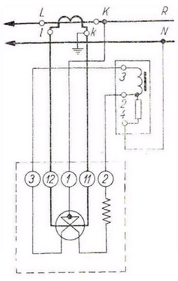

Ukořistil jsem měřič cos fí viz foto. Nemám ten předřadník a štítek se zapojením je sloupaný. Zezadu je pět vývodů (a, b, c, A1, A2). Na stupnici jsou údaje 5A, 380 V. Uvnitř jsou dva deprézské systémy propojené převodem s lankem. Netuší někdo, jak se to zapojí? Díky.

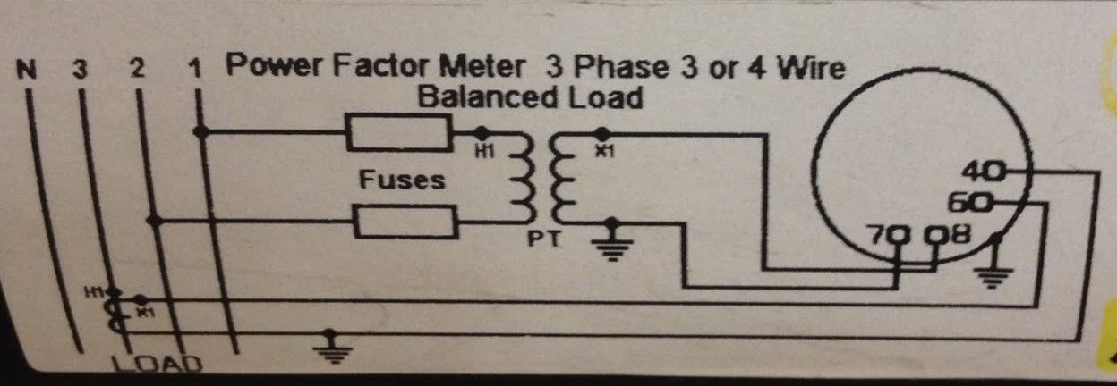

Tohle by ti mohlo pomoc
 Soubor:  57.JPG
 Velikost:  67.39 kB
 Staženo:  280 krát

Svorky a-b-c by měly být napěťové, A-B proudové. Odpovídají svorkám 1-2-3 a 11-12 (k-l) na schématu.
Starší označení fází R-S-T odpovídá L1-L2-L3.

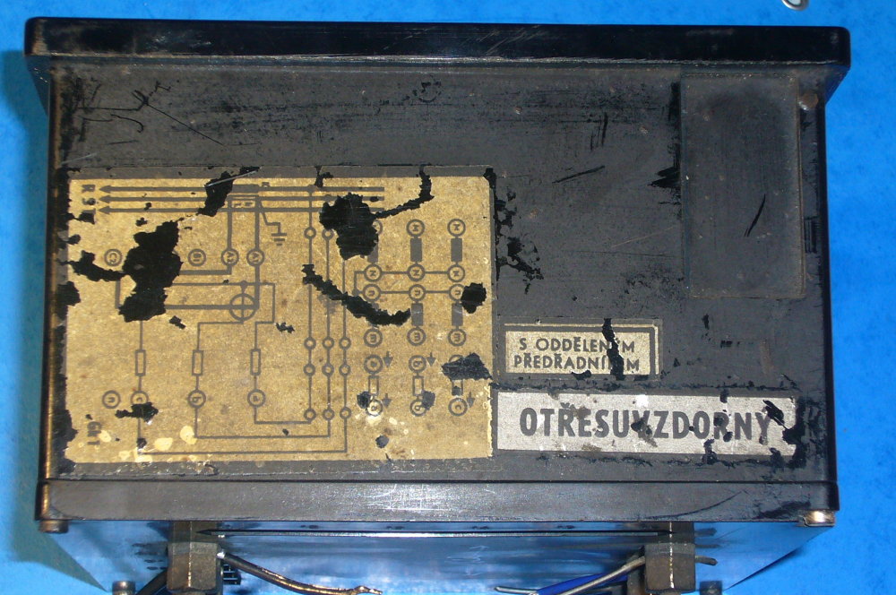

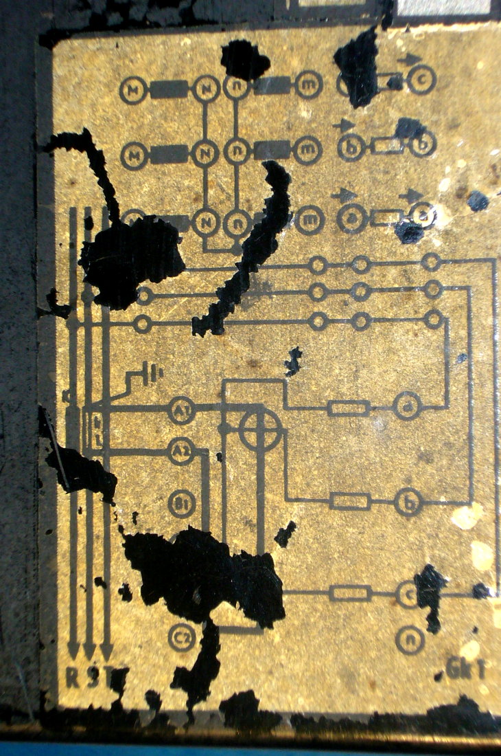

Achab to poslal čitelněji, ale tohle bylo na měřáku, než se ti to oloupalo.

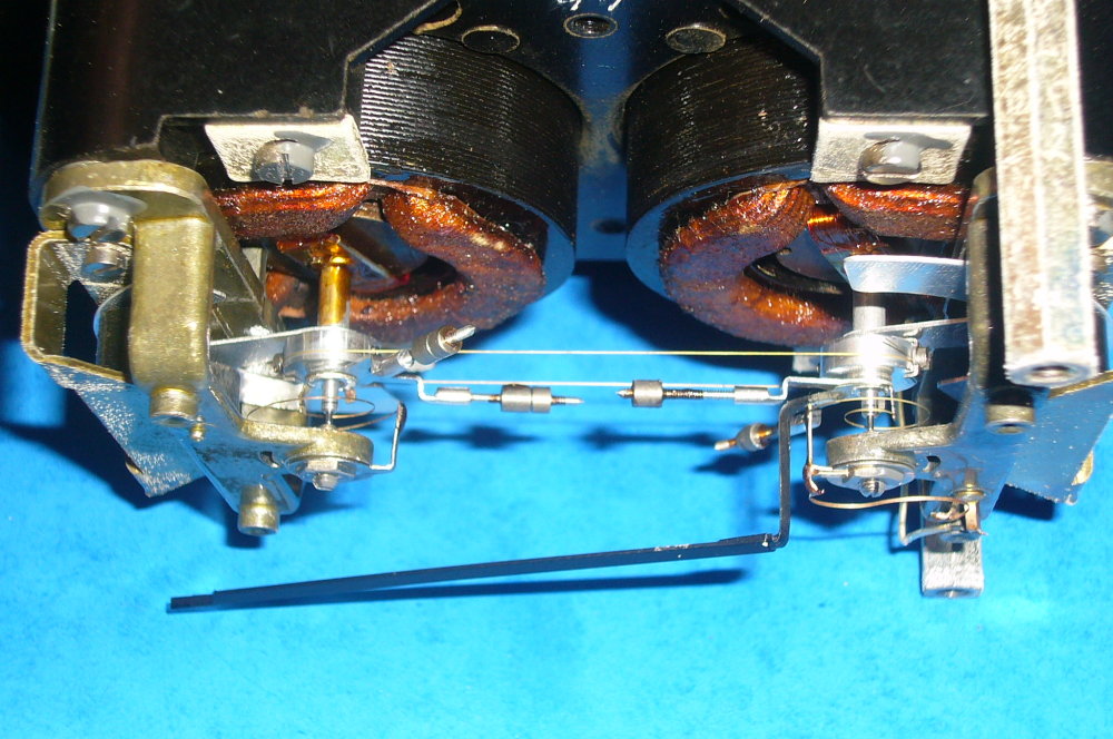

Mě fascinují dva systémy spojené lankovým převodem. Přetahují se navzájem.
 Soubor:  schema zapojeni.JPG
 Velikost:  265.05 kB
 Staženo:  279 krát
 Soubor:  Popisy.JPG
 Velikost:  176.37 kB
 Staženo:  276 krát
 Soubor:  lanko mezi systémy .JPG
 Velikost:  167.11 kB
 Staženo:  360 krát

Jaké to má asi ložiska, když ten lankový převod táhne osy do stran a přitom to asi musí chodit volně...
Lepší by to asi bylo na společné hřídelce.

Kremik napsal(a):
Asi kombinace ocel-safír ... hodinářské. To Metra běžně používala.
