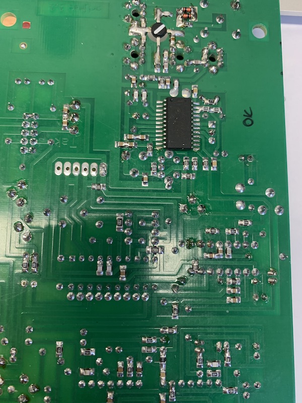

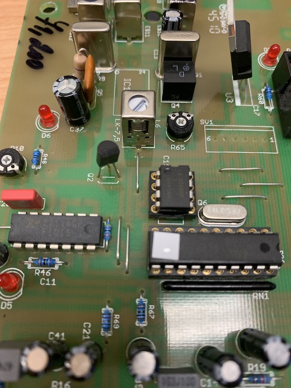

wendys
Založen: Jun 14, 2005
Příspěvky: 302
Bydliště: olšanský hřbitov
PříspěvekZaslal: ne březen 05 2023, 19:45    Předmět: Citovat
Výrobce bohužel neznám Sad
Tento týden mám volno a jsme na horách, v mobilu jsem našel pouze tohle:
Zbytek za týden
 Velikost:  174 kB
 Zobrazeno:  116 krát
 Velikost:  141.67 kB
 Zobrazeno:  113 krát
Když můžu, tak pomůžu!
Příspěvky: 8623
PříspěvekZaslal: po březen 06 2023, 12:01    Předmět: Citovat
Přijímač je jasnej, dvojí směšování, ty dva brouci v patici bude pravděpodobně výše zmíněný MCU a vedle nějaká paměť.
