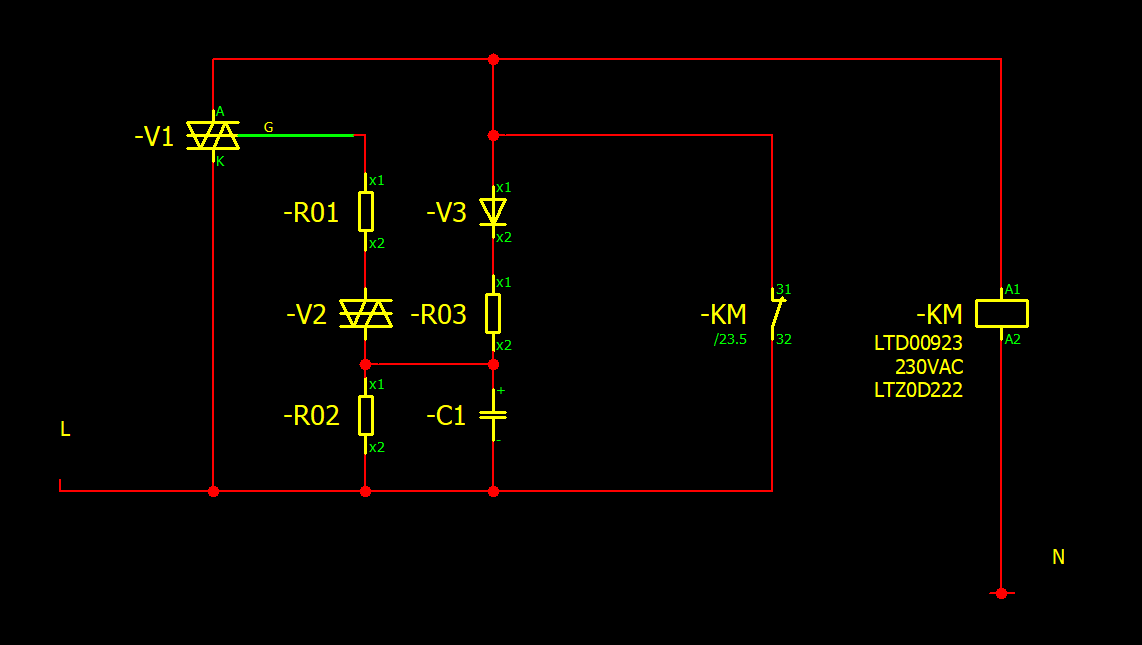

Zdravím všechny. Prosím vás nevíte někdo, co může dělat obvod znázorněný v příloze? Díky.

tá schéma je určite dobre? Vyzerá to podľa použiatia diaku na nejaký obvod oneskorujúci zopnutie relé

Tak, jak je to nakreslené, to nemůže dělat nic.
Buď nedbalostní, či z blbosti, nebo úmyslná chyba. Vyber si dle okolností vzniku a účelu.

Ivan_01 napsal(a):
To si také nejsem jistý, je to kreslené z fotek. Ale obvod je předřazený k jednomu ze dvou stykačů, které zajišťují reverzní chod motoru a dochází k tomu, že se oba stykače sepnou současně(i přes el.blokaci) a vypadne hlavní napájení motoru. To znamená, že teoreticky by ten obvod mohl zpožďovat jeden ze stykačů, aby k tomu nedocházelo.

Něco ti tam chybí.

To si musíš najít sám, kde jsi to vzal. A ty kontakty 31 a 32 jsou odkud?

Já elektronice moc nerozumím, proto se ptám. Kontakty jsou od stykače, který to spíná.

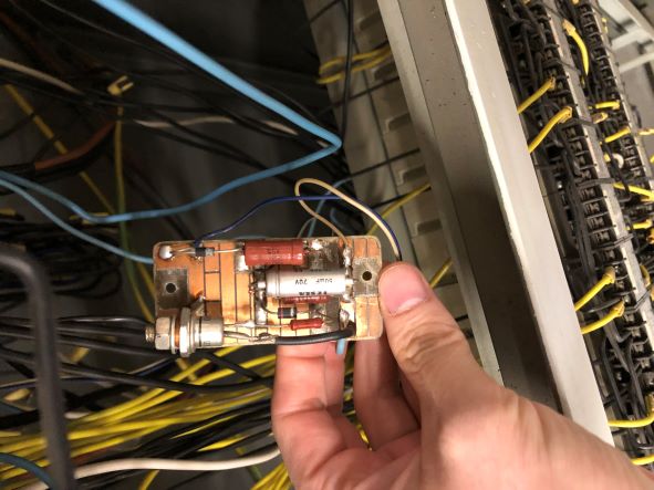

a co sem dát pěknou fotku toho krámu ?

ako náhradu tohoto udělátka môžeš použiť napríklad Relé - časové 80.11.0.240.000 - FINDER alebo nejaké multifunkčné od ElkoEp, alebo krabicové z rady SMR-xx

Nová verze zapojení.

A musí to být nutně špatně?
• Na "L" není napětí, stykač KM je vypnutý, jeho kontakt 31-32 je sepnutý.
• Na "L" přivedu napětí, stykač KM je stále vypnutý, jeho kontakt 31-32 je stále sepnutý
• Přes V3 a R03 se na C1 zvyšuje napětí, až dosáhne velikosti, potřebné k sepnutí V2
• V2 sepne V1, to sepne KM a ten rozpojí kontakt 31-32, takže V1 je dále sepnutý jen přes sepnutý V1.
• Odpojením napětí z "L" vše vypnu
Pokud obvod fungoval a nyní nefunguje, možné problémy jsou:
• Malý odpor R03 (C1 se rychle nabíjí)
• Malá kapacita C1 (na V2 se rychle zvyšuje napětí)
• Vysoký odpor R02 (C1 se dostatečně nevybije před novým přivedením napětí na "L"¨
PF

pri takomto zapojení sa ten triak nikdy neotvorí, pretože je preklenutý zopnutým kontaktom a po privedení napätia stykač okamžite zopne. skôr by mal byť kontakt KM spínací, aby po oneskorenom zopnutí stykača premostil triak

Aha, já jsem popis funkce vytvářel podle úplně prvního obrázku, kde anoda V3 není spojena s A1 cívky stykače KM.
