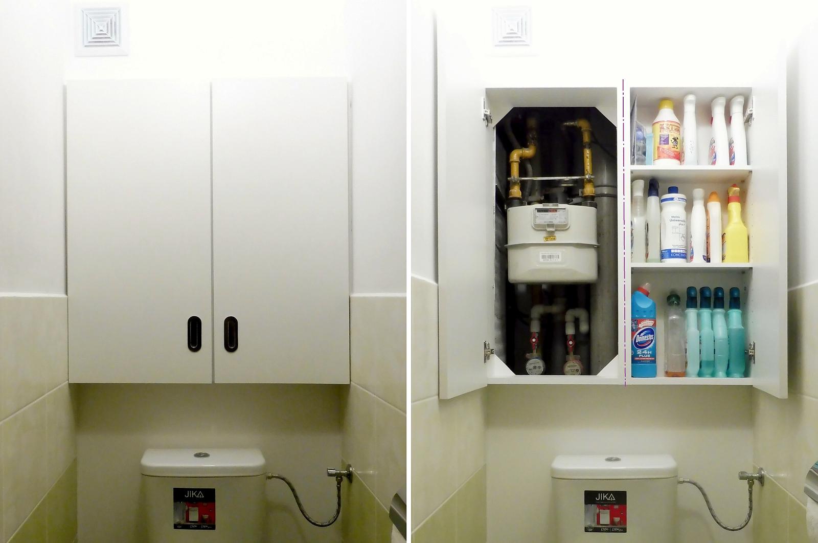

Mám vykachličkované WC až po strop, stena pred stúpačkami má dvierka na ventily a budíky. Pri výmene stúpačiek som vyrezal po dohode s majstrami otvor , t.j. podľa nalepených kachličiek (15x20cm) vrátane YTONG-u - kachličky ostali nalepené a potom som tie diely "nalepil" späť. A nie je to vidieť. Stúpačky sú na boku miestnosti -nie za WC misou.
Stefan31
Příspěvky: 20926
PříspěvekZaslal: čt březen 02 2023, 8:29    Předmět: Citovat
Právě kvůli tomu jsem dost váhal, jestli tu zadní stěnu vůbec obkládat, i když stoupačky jsme museli vyměnit už v roce 2004 (bylo jim v pozinku dvanáct let a začaly téci; během roku na nich bylo 11 cipantů), tak nové stoupačky šly rovnou do plastu. Nepředpokládám, že se dožiju další výměny, přesto jsem to udělal (a skříňky nechal udělat) tak, aby s přístupem do stoupačky nebylo moc komplikací.
Skříňka jsou vlastně dvě skříňky (z toho jedna falešná) spojené navzájem dvěma nábytkovými svorníky a do ytongových boků jsou chycené vždy dvěma vruty v hmoždinkách. Čili stačí 4 šrouby vyndat a jde půlka skříňky, na druhou stačí vyndat zbylé dva. Jo, a musí se zalamovákem proříznout silikon na distančních lištách po stranách nad obklady.
Skříňky se lehce opírají o rám s vodovzdorným sádrokartonem obíleným omyvatelným fasádním Hetem, rám je nasazený na dva trny v podlaze a nahoře ho drží dva šrouby. Opět by se musel jen proříznout silikon kolem.
Skříňce říkám "Křížíkova", protože jsem tento nápad viděl na fotce z paneláku v trutnovské Křižíkově ulici. Načrtl jsem to truhláři, ten si to pro jistotu přišel přeměřit (co kdybych já měřil blbě?), stavil se i u sousedů, kde taky zrovna zdili jádro, a vyšil nám takového skříňky.
Nemusí jít zrovna o výměnu stoupaček, pochvalují si to i vodáci, když mění vodoměry, ani plynaři si ještě nestěžovali.
Mimochodem, zrovna minulý týden museli ve vedlejším vchodě rozebrat kuchyňskou linku a probourat se do stoupačky z kuchyně, snadněji (navíc z té strany za linkou nemají obkladačky) se totiž odtud dostali k zaústění odpadu z dřezu a myčky nádobí, který právě v tom zaústění do odpadní trubky netěsnil. Po každém vypouštění to steklo po stoupačkách do sklepní kóje, s jejímž majitelem jsme zkoumali příčinu snad tři neděle, ale, když to chodilo tak nepravidelně... Nakonec došlo na kostky cukru připáskované na odpadní potrubí v každém patře. Pod tou, která zůstala celá, už se to hledalo snadněji a s jistotou. Připadá vám to nebastlířské? Nám ne.
Víte, ta veliká plechová dvířka a vyndávací plech za mísou v umakartových jádrech měla cosi do sebe. A někdy až žasnu, jak málo na tu možnost přístupu v budoucnu myslí i firmy, které se na rekonstrukce jader specializují, natož pak majitel bytu, který to chce mít co nejhezčí.
Edit: dokreslil jsem dělicí rovinu.
Skříňka, která se koupit nedá, pracovní název "Křižíkova".
Vyznačena rovina kontaktu obou skříněk.

Asi bych zkusil zhora mezi ytong a kachli natloukat tenký plech, co nejširší a nejpevnější, ideálně snad nerez. Třeba se to povede odloupnout bez prasknutí kachle.
Jinak Hill to má vyřešený dobře, to se skládalo až na místě? Nebo jak jsi skříňku dostal skrz futra, když je odezdi ke zdi?

Dvierka mam velke, takze uzavery, vodomery aj plynomer sa bez problemov menili.
