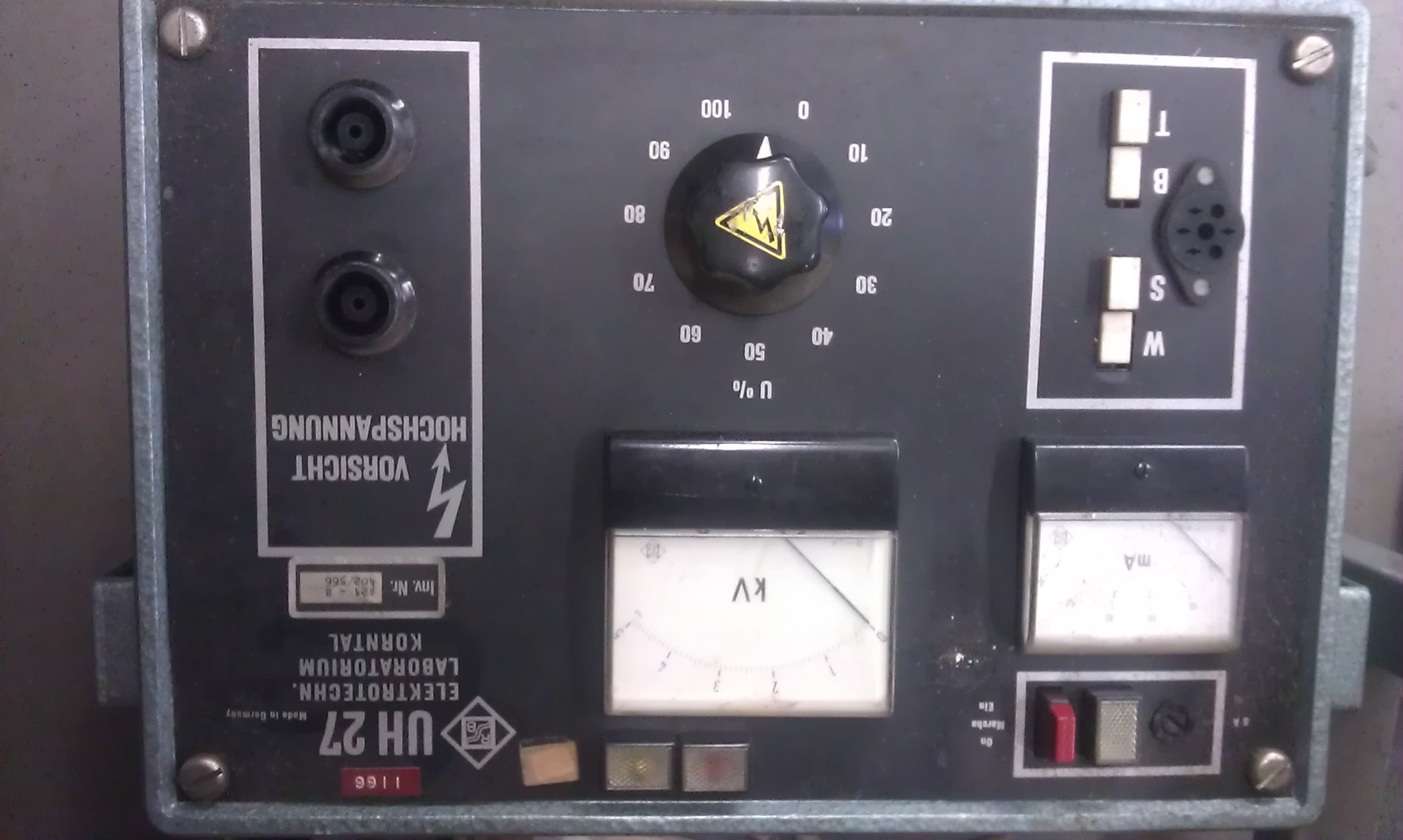

Zdravím! V práci máme tento VN zkušební přístroj pro kontrolu izolace z r. asi 1977. Návod k tomu nemáme.
Snažil jsem se ho zprovoznit. Knoflíky W a S jsou na sobě závislé - buď stisknu jeden - druhý vyskočí anebo naopak. Knoflík B stisknu jednou, je dole nebo stisknu podruhé a je nahoře - jako spínač/přepínač. Knoflík T je jen stiskací tlačítko.
Kontrolka vlevo je síť - zelená, uprostřed je červená a žlutá.

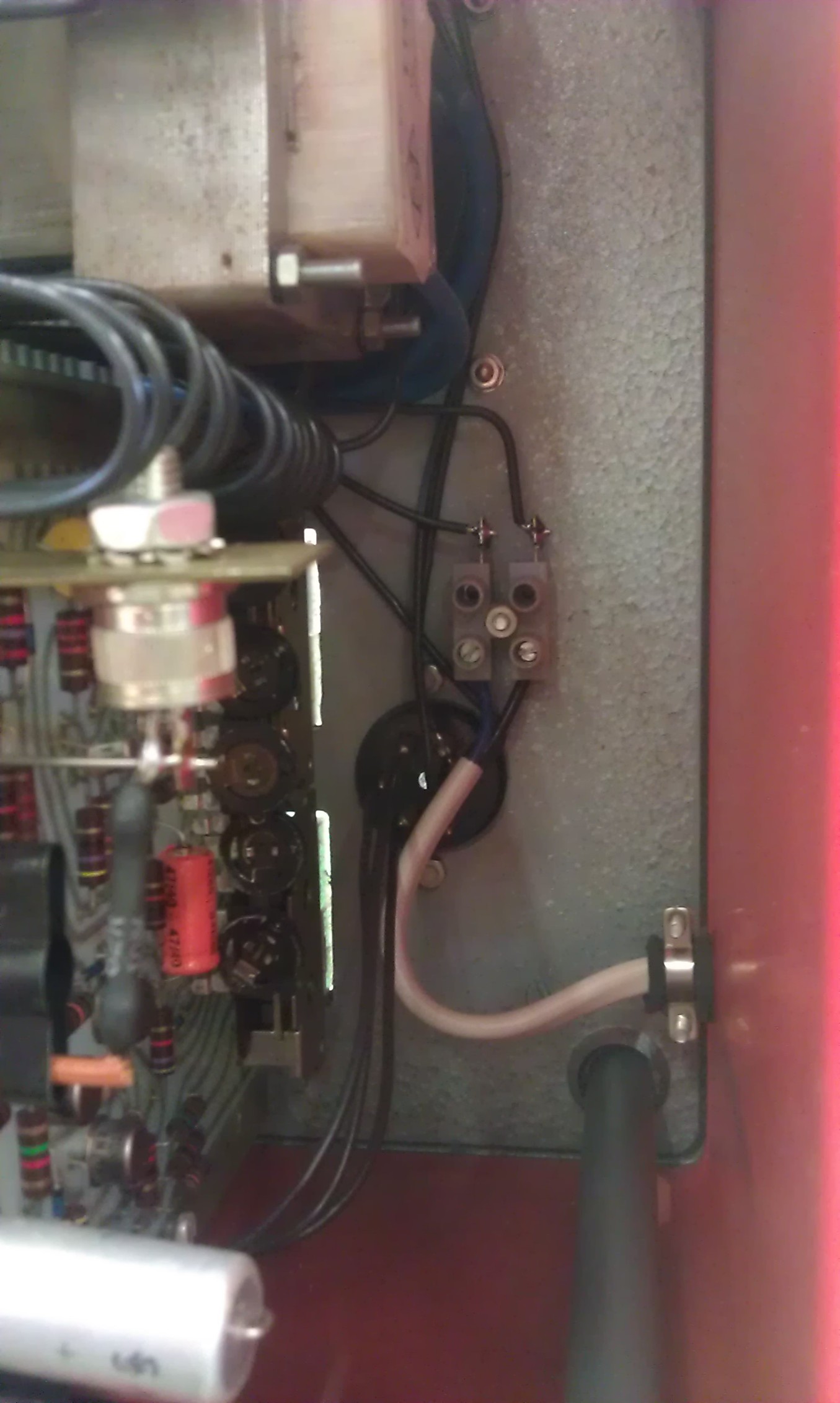

Přístroj ale nelze uvést do chodu a vyzkoušet jeho funkčnost, protože po bližším zkoumání jsem dospěl k názoru že chybí zástrčka (konektor Hirschmann) ve které jsou určitě jistým způsobem propojené kontakty (asi je to jako mechanické zabezpečení proti neoprávněné manipulaci) která po zasunutí propojí vnitřní obvody zdroje. Při pátrání na internetu, na obrázcích přístroje tato zástrčka skutečně tam vždy je zasunutá. Využito je všech šest kontaktů. Je tam přivedena fáze za pojistkou i nula, propoj na regulační autotrafo, pak je tam připojený hlavními elektrodami nějaký tyristor či co na plošném spoji a ještě tam vedou dráty kamsi do desky plošného spoje. Nechci provádět metodu pokus omyl - i když přístroj je v podstatě k ničemu - na vyhození. Uvažuju sice o dotazu přímo výrobce, (dodnes stále funguje) zda by se v jeho archívu něco k tomu nenašlo ale moje znalosti němčiny tím spíš technické němčiny nejsou dobré.

Ten konektor o kterým mluvíš je bezpečnostní smyčka, u většiny VN testerů jsou to 2 piny, který stačí propojit. Kde seš k nalezení na Praze Východ? Já jsem HornoPorno.

Tak už se mi přístroj povedlo uvést v chod. Takže žije, a reguluje napětí mezi 0-5 kV.
Po dalším rozebrání a prozkoumání zapojení se mi podařilo určit že hlavní napájecí propojka je mezi kontakty 3 a 5 (těmi s větším průměrem). Zbytek nevím k čemu slouží.
Po propojení těchto kontaktů ale zhasla zelená kontrolka a rozsvítila se jen červená, nebo současně s ní i žlutá. Žlutá ale pouze v závislosti na poloze spínače B a stlačení tlačítka T.
Takto jsem to pochopil:
Že zelená není jen kontrolka zapnutí do sítě, ale že přístroj sice je zapnutý, pod napětím ale je v bezpečném stavu (napětí se nemůže dostat na výstup), a po zasunutí propojovací zástrčky zelená zhasne a rozsvítí se červená - přístroj je tedy v aktivním stavu (možnost nebezpečí úrazu - napětí se tedy za určitých podmínek již může dostat na výstup).
Žlutá se k té červené rozsvítí, pouze pokud je už přítomno napětí na vstupu regul. autotrafa kterým se reguluje již přímo primár VN trafa a napětí na jeho výstupu (zkouška probíhá, VN napětí je na zkušebních kabelech). Svícení žluté je závislé na poloze spínače B a stisknutí tlačítka T. Ale pak už svítí pořád. Pokud obě současně svítí, a přístroj vypnu a pak zapnu síťovým spínačem, rozsvítí se vždy červená a žlutá se k ní přidá jen podle polohy spínače B a tlačítka T. A zase pak svítí pořád.
Pouze když k červené svítí i žlutá, dá se nastavit a regulovat výstupní napětí. Pokud žlutá nesvítí je na výstupu nula při jakékoliv poloze knoflíku reg. autotrafa.
Funkce přepínačů W a S je mi zatím neznámá, zdálo se mi že nemají na nic vliv...
Ten triak či co to tam je je do série s primárem reg. autotrafa, podle mého názoru se při průrazu izolace zkoušené věci okamžitě zablokuje a odpojí napájení VN obvodu aby nedošlo ke vzniku oblouku a rozsáhlému poškození ať už přístroje samotného nebo zkoušené věci (nebude se to smažit jak na elektrickém křesle). A zřejmě se rozezní i ten bzučák co je v přístroji vestavěný.
Ta chyba, porucha se ale bude muset dát nějak vyresetovat, návod bohužel ale nemáme...

Ty tlačítka W/S s neznámou funkcí bych tipnul podle toho že jsou u konektoru na dálkový ovládání, k většině VN testerů existuje dvouruční ovládání, pistole atd.
T/B bude TEST/BRENNEN tj. testování/propalování (vypnutí proudového omezení)

S by mohlo být Störungslöschung (zrušení poruchy - přestane bzučet)
nebo (der) Summer (bzučák)
W by mohlo být weitermachen (pokračovat)
nebo wieder (znovu), wiederholen (opakovat)
B by mohlo být i Blockierung (blokování něčeho) protože tuším že napětí na regulátor (svícení žluté) se v jedné poloze spínače /přepínače B dostalo ihned, ale ve druhé poloze jen po stisknutí tlačítka T (asi Test)
Ale to je jen můj tip, beru to podle německých slovíček co by tam mohlo funkčně působit..

Anebo S - Strommessung (měření proudu)
nebo Strombegrenzung (omezení proudu - ampérmetr má dvě stupnice)
To W a S může být cokoliv...

Ono to je z tý fotky blbě vidět. Pokud tam jsou na proudu 2 stupnice, tak to tipuju na přepínání rozsahu, tak to má i nástupce UH28C, ten má rozsah 10mA a 100mA a přepíná se právě tlačítkem.

Dneska jsem přístroj vyzkoušel naostro.
Na 4kV propálil asi zhruba milimetrový kartón papíru. Very Happy
Při nezamáčknutém přepínači B pří každém průrazu pípne a zablokuje se. Po stisknutí tlačítka T navolené napětí znovu naběhne a zkouška se dá opakovat.
Při zamačknutém přepínači B přístroj dodává napětí okamžitě a stále, po dobu trvání průrazu pípá.
Funkce přepínačů W a S zatím stále neznámá - ale podle chování ručičky zdá se mi že mají něco společného s tím miliampérmetrem..
Takže přístroj jsem shledal funkčním, pořádně ho vyčistil zvenčí i uvnitř a šéfovi oznámil úkol splněn, funkčnost zjištěna Agree a že bych ho ještě raději zachoval jako záložní.
