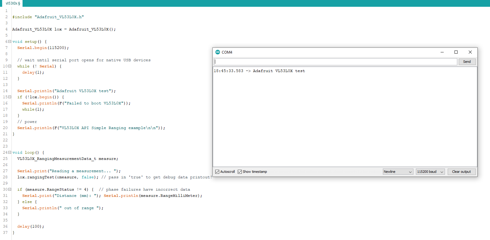

Zdravím, zkouším měřit vzdálenost s ToF senzorem VL53L0X, ale nedaří se mi to. S arduinem bych chtěl komunikovat přes I2C výstupy senzoru, nicméně po připojení a nahrání programu (již připraveného v knihovně to napíše pouze Adafruit VL53L0X test - viz foto) a dál už nic. Nevíte co s tím? Děkuji.

No a I2C máš definované kde?
Nějaká wire.h knihovna? Edit: může to být součástí jejich knihovny.
A připojené to máš správně? Co je to za desku Arduino?

Je to arduino MEGA. Připojeno je to dobře. SDA(20), SCL(21) na piny 20 a 21. Ani s wire.h to nejde. Mělo by to být součástí knihovny.

A nemělo by být všude Serial1. namísto Serial?

SDA na SDA, SCL na SCL a ještě bych zkusil podepřít oba vstupy rezistorem 4k7 proti plus 5V.
A ještě: máš správnou I2C adresu toho modulu?

Zkontroluj aktuální adresu pomocí I2C skeneru.
Měl by mít 0x29.
Alespoň poznáš, že žije.
video
Nebo mu podle videa vnuť svojí adresu a pak s ní dále pracuj.
