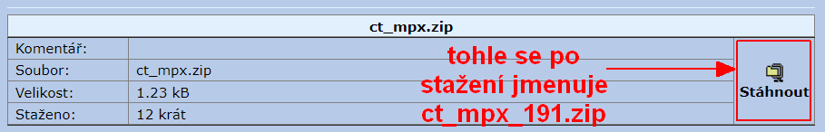

Dám tady nový zip soubor, kde budou dva soubory pro frekvence ČT multiplexu 21 z Bukové hory (570MHz) a Prahy Žižkova + Cukráku (514MHz).
Tento soubor se stáhne jako ct_mpx_191.zip a ten je potřeba rozbalit v terminálu
kód:
unzip ct_mpx_191.zip
Z něj se rozbalí soubory ct_buk-hora.xspf a ct_praha.xspf, na které když se 2x klikne, tak se spustí VLC přehrávač (který bývá v Ubuntu nainstalovaný v základu) a začne se přehrávat ČT1 HD z USB DVB-T2 tuneru. Kdyby ne, tak kliknout na soubor pravým tlačítkem, vybrat Otevřít pomocí jiné aplikace a zvolit Multimediální přehrávač VLC
Líp to popsat neumím.

Bavor
Založen: Feb 20, 2023
Příspěvky: 17
PříspěvekZaslal: pá únor 24 2023, 22:10    Předmět: Citovat
Mám stažený zip soubor "ct_mpx_191.zip", ale je v domovské složce. Jak ho dostanu do Terminálu?
Když ho otevřu správcem souborů, získám soubor "w_scan_cpp-20230121", ten se dá otevřít v terminálu, ale po příkazu "unzip ct_mpx_191.zip" se objeví tohle:
bavor@bavor-OptiPlex-7010:~/w_scan_cpp-20230121$ unzip ct_mpx_191.zip
unzip: cannot find or open ct_mpx_191.zip, ct_mpx_191.zip.zip or ct_mpx_191.zip.ZIP.
Jak dostat samotný zipový soubor "ct_mpx_191.zip", do terminálu?

Stažené soubory se ukládají do složky Stažené, takže stačí dva příkazy v terminálu
kód:
cd /home/bavor/Stažené
což už tu asi padlo.

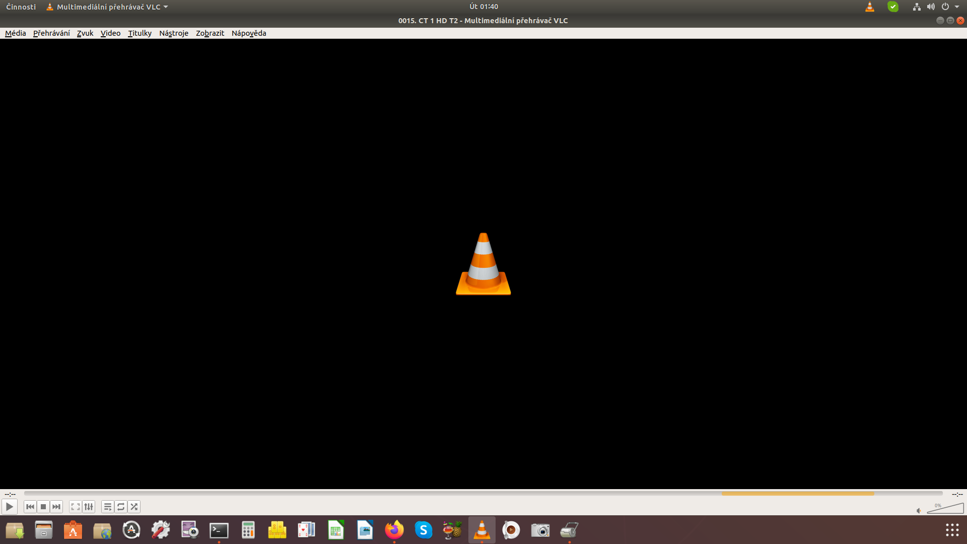

Nebo si otevřte textový editor, vložte do něj viz níže, uložte jako ct_praha.xspf a ten spusťte.

Nenašel jsem odkaz, kde bych mohl stáhnout soubor „ct_mpx_191.zip“. Mám už v tom hrozný guláš a zkouším na internetu hledat všude možně. Ale nekde jsem narazil na příkaz

Tak se mi podařilo získat soubory
ct_praha.xspf
ct_buk-hora.xspf
uložil jsem je na ploše a při kliknutí se otevře nabídka otevřít s jinou aplikací, kliknu na VLC a otevře se černá plocha. Jak nastavit VLC, abych mohl volit kanály? Nevím, co dál. V Kaffeine to bylo jednoduché, zvolil jsem digitální televizi, zvolil kanál a přehrávala. VLC neznám. Jak jsem již napsal, jsem laik, pouhý uživatel. Díky za trpělivost se mnou.
