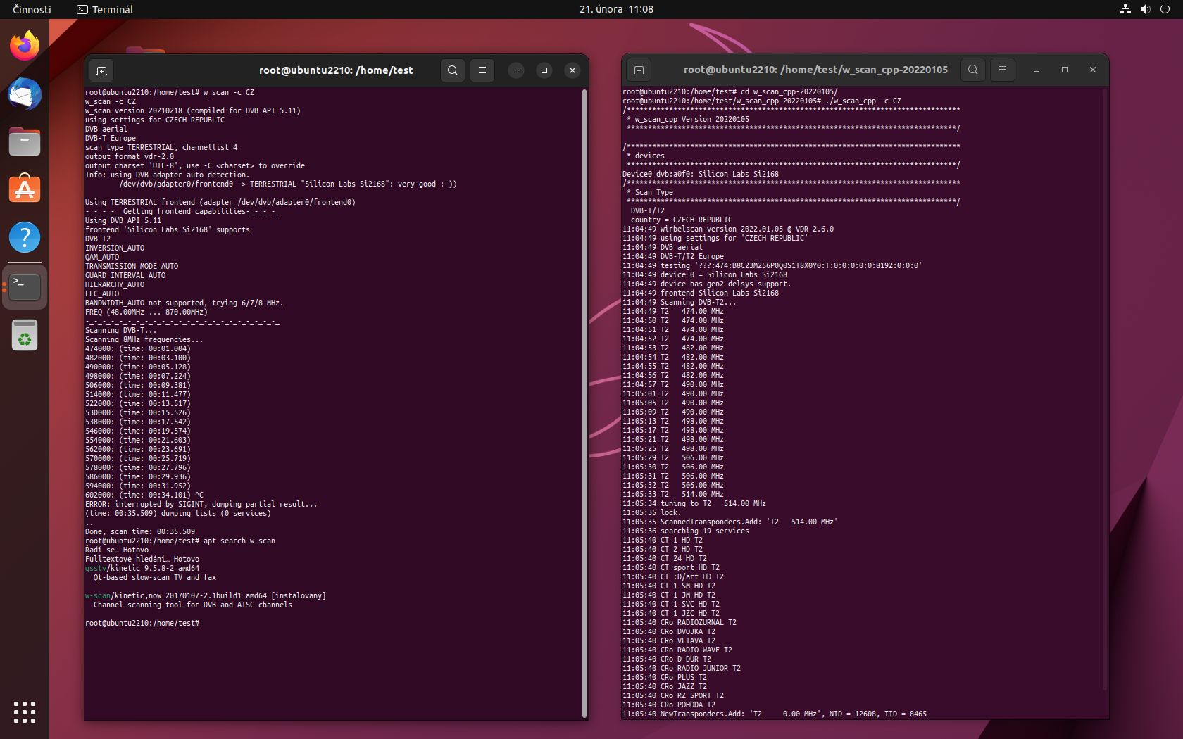

Vím, že ještě existoval w_scan použitelný v terminálu, ale pamatuji si, že nejde použít jakýkoliv, starší umí jen DVB-T ne DVB-T2. Tím se dá také ověřit, jestli tuner ladí a chytá multiplexy např. https://youtu.be/mhFuRfqkEo0?t=654
Navíc se s w_scan dají exportovat soubory, které jdou následně použít ve VLC apod.
P.S. Vzpomněl jsem si, tenhle w_scan_cpp https://www.gen2vdr.de/wirbel/w_scan_cpp/index2.html umí DVB-T2, ale musí se zkompilovat ze zdrojáků, včetně instalace všeho, co je tam popsané a během kompilace si ještě něco dotahuje (third-party-tools), takže je potřeba připojení do NETu.

V Ubuntu 22.10 je v repozitáři w_scan z roku 2017 a jak jsem psal, tak DVB-T2 skenovat neumí viz. levé okno, až w_scan_cpp ho umí viz. pravé okno. Jenže w_scan_cpp se musí zkompilovat za pomoci ostatních balíků a souborů třetích stran viz. předchozí odkaz.

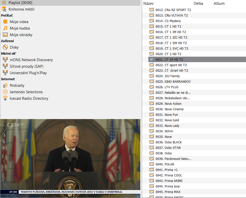

Tak jsem dorazil dříve a zjistil, že mě Kaffeine taky blbne a vůbec nic nenaladí, takže jsem naskenoval multiplexy s w_scan_cpp a jdou přehrát přes VLC.
https://uloz.to/file/jEjqmLdhRR8K/w-scan-cpp-20230121-tar-bz2
Stačí rozbalit archív, vnořit se do složky w_scan_cpp-20230121 a spustit
kód:
./w_scan_cpp -ft -c CZ -L > kanaly.xspf
kdy prvně proběhne skenování DVB-T2, potom DVB-T a nakonec se vše uloží do souboru kanaly.xspf,
potom stačí spustit
kód:
vlc kanaly.xspf
nebo ten soubor ve VLC naimportovat, nebo si kanaly.xspf uložit na plochu a spouštět to přes něj.

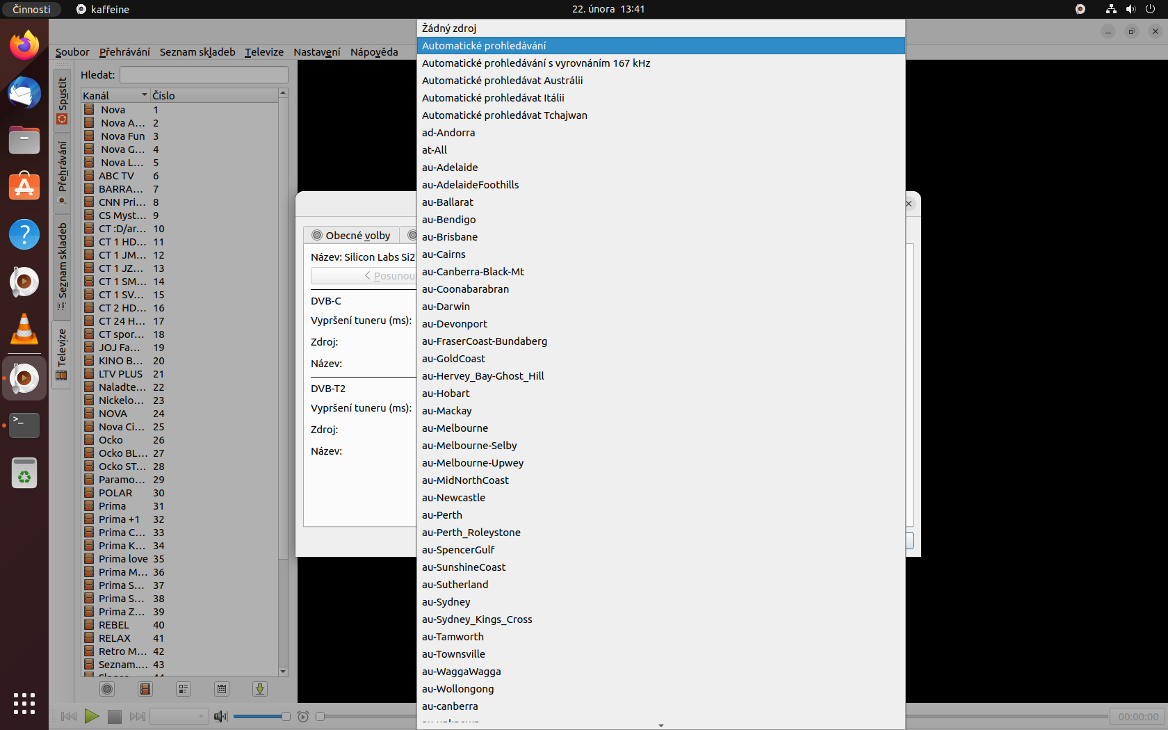

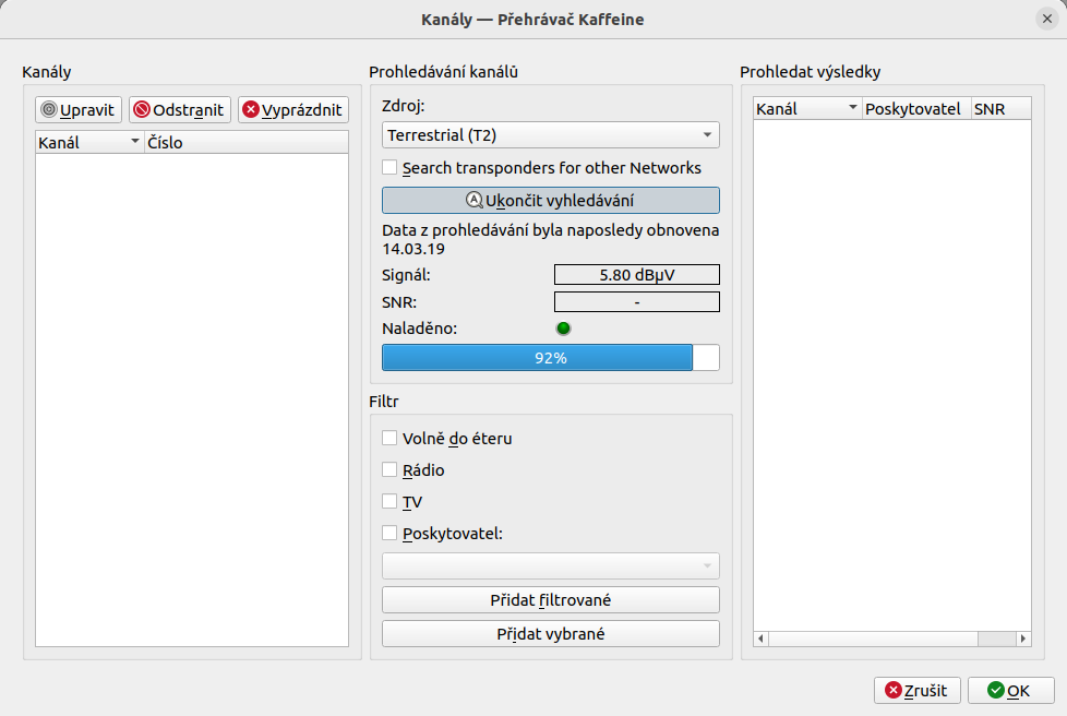

Ještě to doplním, protože mi to nedalo. Pokud ve zdroji pro DVB-T vyberu cz-All, tak Kaffeine nenaladí nic, když vyberu Automatické prohledávání, tak najde vše. Až kolem 70% začne ladit frekvence od 21 kanálu výš.
