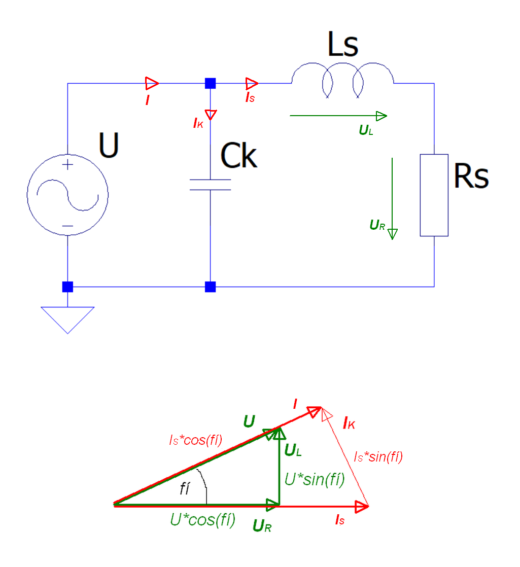

Dobrý den, potřeboval bych poradit s odvozením vzorce pro výpočet kapacity kompenzačního kondenzátoru. Momentálně se probírám tématem kompenzace účiníku a mam za úkol: S použitím vzorce pro výpočet jalového výkonu kompenzačního kondenzátoru odvoďte vzorec pro výpočet kapacity kompenzačního kondenzátoru.
Jediné co mám jako radu na začátek je tento vzorec. Ať ale hledám všude na internetu, tak nevím, kde se tento vzorec vzal. Vzorec pro výpočet jalového výkonu je Q = UI sin (fí)
Poradil by mi někdo z čeho by mohl být odvozen?

Asi by to chtělo napřed zjistit, co to je Xc a jak se „to“ vypočítá ze známé kapacity kondíku a kmitočtu. Nejlépe jako matematický vztah (vzorec). Pak si již ty dva vzorce upravit, aby výsledkem byla právě ta kapacita. No, ale není to náš, ale tvůj školní úkol...

Je to analógia.
P=U²/R
Q=U²/Xc

U=R*I
P (výkon)=U*I*cos úhlu mezi U a I (graficky to je plocha)
Reaktance (zdánlivý odpor) = 1 / (2*pí*f*C)

Když je otázka na kompenzační kondenzátor, tak spotřebič bude mít induktivní charakter, znázorněný sériovým spojením R+L. Teď je dobré nakreslit si schéma a fázorový diagram napětí a proudů. Jalový výkon spotřebiče Qs=UL*Is. A z toho ti ten vzorec sám vypadne.
