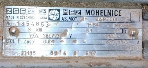

salus
Založen: Jan 03, 2019
Příspěvky: 80
Bydliště: Chrudimsko
PříspěvekZaslal: po únor 20 2023, 14:44    Předmět: Citovat
petrfilipi napsal(a):
Ano, 6 vývodu lze zapojit na rozběh Y/D. Ale to, že tam je těch 6 vývodu ještě neznamená, že to lze zapojit do D na 400V. Pozor na to. Záleží na konkrétním motoru, na jaké napětí má Y a na jaké D.
PF
Na štítku je jasně uvedeno D (trojúhleník) 380V takže i dnes kdy máme v síti sdružené napětí 400V lze tento motor připojit na D.
Dříve se tyto motory s větším výkonem takto označovaly, napětí pro hvězdu se v takovém případě neuvádělo. To se značilo pouze u menších motorů kdy bylo uvedeno napětí zvlášť pro Y a D, v tom případě tam bylo vyraženo Y/D 380/220V, takový motor pak v dnešních podmínkách přepínat nelze.
Pro ILUSTRACI je na připojeném obrázku uvedeno dřívější značení motorů s menším výkonem.
Během 45 leté praxe provozního elektrikáře jsem se o tomhle snad něco málo dověděl. Takže nějaké bludy o tom, že je potřeba ještě zjistit napětí cívek pro Y ignoruji. Nejdříve si o tom něco nastuduj a pak teprve někomu dávej rady.

petrfilipi
Založen: Sep 13, 2005
Příspěvky: 2888
PříspěvekZaslal: st únor 22 2023, 7:27    Předmět: Citovat
Já jsem jen reagoval na obecnou větu" Pokud jsou na připojovací svorkovnici motoru vyvedeny začátky a konce statorových cívek, lze je zapojovat do hvězdy i do trojúhelníku."
Je to pravda, ale ne vždy to lze realizovat na běžné síti s mezifázovým napětím 400V.
PF
Otkundes
Založen: Mar 14, 2010
Příspěvky: 1787
PříspěvekZaslal: st únor 22 2023, 9:12    Předmět: Citovat
Petrfilipi:
Co si pamatuji ze školy, kdysi platilo, že asynchronní motory s výkonem (tuším) nad 7 kW, musí být provedeny tak, aby měly možnost rozběhu s nižším zatížením sítě. Řešilo se to právě přepínáním statorových cívek, dimenzovaných na sdružené napětí 3x380V, napřed Y, po rozběhu D. A protože se v té době síť 3x660/380V u nás nepoužívala, stačilo označení jmenovitého napětí 380V. (U současné produkce motorů, lze již na štítcích vidět i údaj 690/400V)
Pro malé motory však bylo výhodné, statorové cívky dimenzovat na 220V. Zapojením do Y, byly použitelné v naší průmyslové síti 3x380/220V a při zapojení do D, pak i v síti 3x220/127V, která se ještě v některých našich regionech používala a bylo to výhodné i pro export do zemí, kde se používala síť 3x220V.
