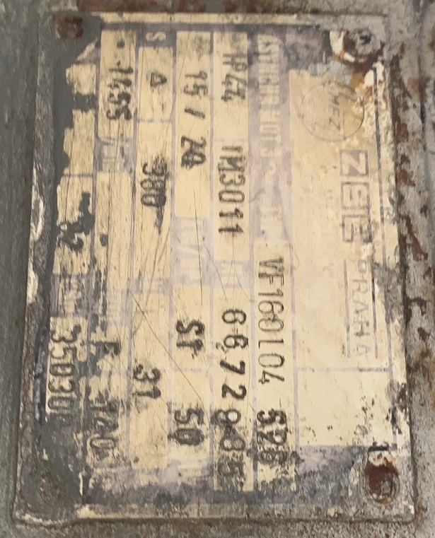

Dobrý večer, jak je braný výkon, proud u tohoto motoru viz foto. Je i/p v jedné fazi nebo celkem ve 3 fázích.
Chtěl bych využít tento přepínač https://eshop.sez-cz.cz/e-shop/2412-vackovy-spinac?cat_id=218 ale zase nevím jestli je 63A na kontakt nebo na celý přepínač. A jaké pojistky dát do série s vynutím?
děkuji za reakce

pepaj: správne fungujúci motor berie takmer rovnaký prúd vo všetkých fázach. Ak má motor na štítku hodnotu prúdu do 63A, tak ten spínač môžeš použiť.
EDIT: po doplnení fotky štítku, ten prepínač sa dá použiť, motor bude po rozbehnutí brať okolo 31A. Istenie aspoň 40A.

zaťažiteľnosť spínača je 63A na každý kontakt. Určite použi aj ochranu pri výpadku jednej fázy napr. motorový spúšťač. Hodnota poistiek závisí od toho, či sa motor rozbieha zaťažený alebo nie, mysli na to, že motor pri rozbehu odoberá násobne vyšší prúd

Podle výrobního štítku se jedná o hodně starý motor 380V/15kW, s vinutím spojeným do trojúhelníku. U něj patrně nebude možné provádět rozběh přepínačem Y/D, dle odkazu tazatele. Fotka svorkovnice motoru by možná napověděla více.

salus
Založen: Jan 03, 2019
Příspěvky: 80
Bydliště: Chrudimsko
PříspěvekZaslal: ne únor 19 2023, 15:02    Předmět: Citovat
Otkundes napsal(a):
Tak tohle tedy není pravda, protože pokud je na štítku uvedeno trojúhelník 380V, tak právě tento motor lze spouštět přepínačem Y/D. Pokud by tam bylo Y/D 380V/220V tak by to přepínat nešlo!

Správně , je to napájecí napětí jednoho vinutí .

PříspěvekZaslal: ne únor 19 2023, 15:18    Předmět: Citovat
Otkundes: ako bolo spomenuté, takýto motor sa môže spúšťať Y/D (ak sú vyvedené všetky konce vinutí). Tiež som to nevedel, keď som predával stykače a chlapík mi poslal fotku štítku, tak som mu povedal, že sa to nebude dať.

Je to VINUTÍ. Ne že by "vynutí" neexistovalo, ale to je sloveso (3. os, č.j./m, čas budoucí).
Pokud je přístupných všech 6 vývodů tří motorových cívek, u tohoto motoru rozběh Y/D půjde.
