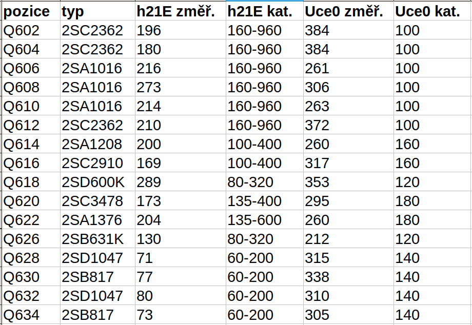

Dnešní měření z konkrétního přístroje viz příloha - myslím, že není co dodat.
Samozřejmě originály (Sanyo, NEC).

A to měření mělo jaké podmínky?
Přeci jen se různé tranzistory měří při různých podmínkách...

V čem má být tedy problém?

Nikde nevidím žádný proud. Buď jsem taky slepej, nebo...?
Vidím jen, jak tranzistory zvesela překračují katalogové hodnoty průrazných napětí, některé dvoj- i trojnásobně.
Doplňující otázka: podle označení UCE0 ty tranzistory byly měřené vypájené a "s bází v luftě"? Nebo byly testované s nějakým odporem mezi bází a emitorem? Pak by tam totiž musel být uvedený konkrétní odpor a průrazné napětí jako UCER. V tom případě by mě ty hodnoty neudivily, přinejmenším nijak zvlášť.

Omlouvám se, ale v tabulce v úvodním příspěvku nikde proud nevidím. Uce0, se označuje napětí "Colector-to-Emitter Voltage", viz. datasheet. Jestli je myšleno proud, tak ten se označuje jinak...
h21e je v toleranci vidím...

Nevím , ale když jsem vybíral trandy do konců , tak KF5XX a KD503 měly Uce 1k B i kolem 200V . A h21e u KD nebyl problém pro 1A i 140 .

Máš pravdu, moje nepřesnost v terminologii, závěrné napětí spíš mělo být označeno jako Ucb0 (nebo UceR pro R=0). Měřeno pochopitelně vše vypájené se zkratem B a E.
Proud byl max. cca 1 mA (spíš stovky uA), ale není úplně podstatný, protože koleno v oblasti nedestruktivního průrazu je docela ostré.

Pro staré dobré trandy (znalí vědí Very Happy ) je to pravda, měření při pár desítkách uA a 1mA je skoro stejné. Současná druhořadá produkce dokáže i u křemíku vytvořit zbytkové proudy, které mohou být významné.
